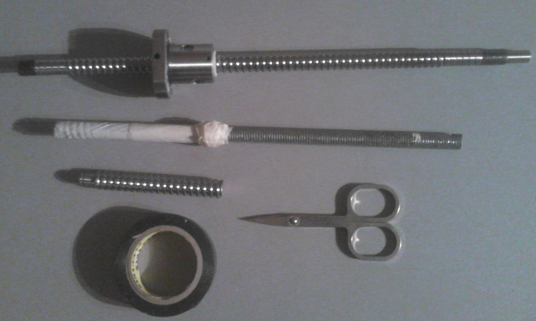

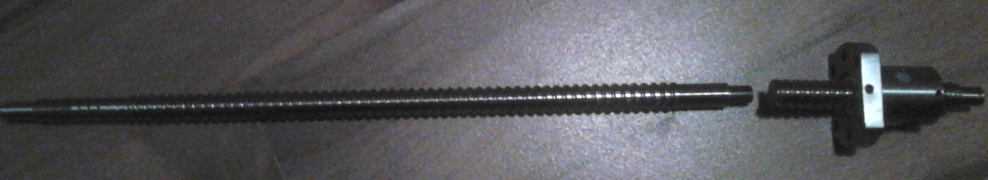

Je finta jak přetáhnu matici z 1 šroubu na druhej aniž bych vysypal kuličky?
Napadlo mě konec šroubu(závit) kam potřebuju přetáhnout oblepit elektrikářskou páskou na prumer +-10 a testnout to přetočit.
Díky za rady

si děláš pr.. no jasně hliníková nebo ocelová trubička D malý průměr závitu ,d průměr osazení šroubu odkud to budeš přešroubovávat a délka tak o 2 cenťáky delší než matice.

Šroub je 12*4, na lož. 10, zívit na konci m8, Nějak se mi nechce nic takového tvořit, tak jsem myslel, že to nějak přečůrám..

Lepsi 10 minut tvorit nez 40 minut hledat a lepit kulicjy

vem si tvrdý papír, něco jako z fotky, udělej trubičku , musí byt na těsno. mužeš to i slepit lep. páskou... přešroubuj na tu trubička a šup na druhej šroub.
dělal jsem to tak x krat...
běžně se matice prodavaji na plastove nebo papirové trubičce...

A co když je matice předepnutá? (uvnitř jsou dva segmenty odtlačované pružinou). Já jsem si udělal trubičku z 0,15mm měkkého Al plechu, přešroubovávám na ni matici a ozvala se pecka jako když spustí vzduchovka a kuličky všude....
Dá se to nějak?
