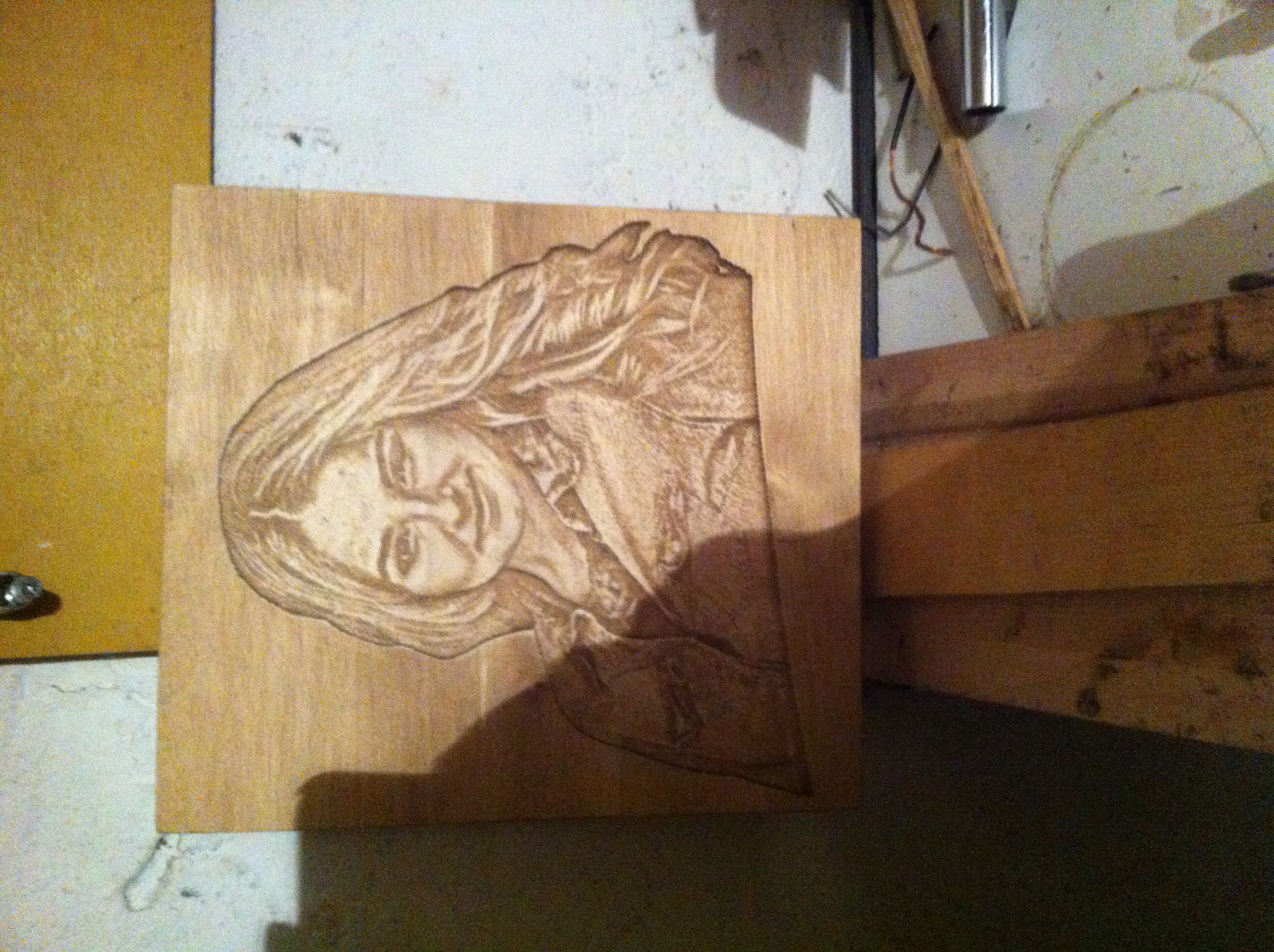

27. 11. 2015, 5:01
Dnes mi to ušlo fakt dosť. Prikladám obrázok. Spodná hrana obrázku mala byť rovnobežná ale neni a dokonca tam je aj oblúk. Aspoň že to vyzerá akoby to tak malo byť.
pixell
Příspěvky: 98
Registrován: 27. 3. 2014, 4:46
27. 11. 2015, 5:10
Divne veru spodok je krivo a zvyšok dobre?
andrejsk8
Příspěvky: 43
Registrován: 14. 12. 2013, 1:27
27. 11. 2015, 5:20
Je to celé pootočené
pixell
Příspěvky: 98
27. 11. 2015, 5:31

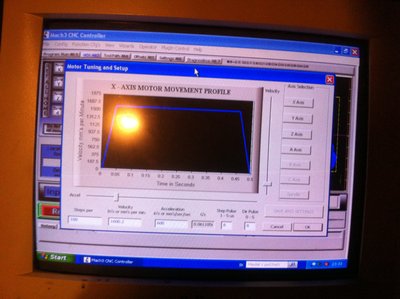

27. 11. 2015, 5:49
upravyljsi ty délky pulzu ? a ty rampy ? tohle je jak věštění z koule

Upravim to podľa vašich rád až v pondelok lebo som cez víkend mimo a dám vedieť. Keď zafrézujem rovnú čiaru tak to nerobí. To až po nejakej chvíli začne uchádzať.

Příspěvky: 23424
27. 11. 2015, 8:51
jojo
s nejvetsi pravdepodobnosti ti system negeneruje dostatecnou pauzu po zmene signalu dir nebo mas kratke pulzy step
v dokumentaci driveru bys mel mit uvedene pozadavky

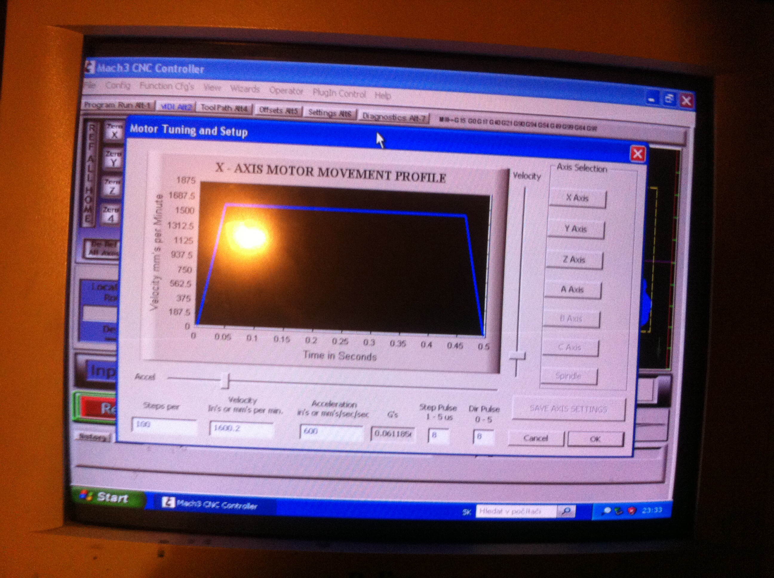

2. 12. 2015, 8:35
Pri tomto nastavení to ušlo 32 mm

3. 12. 2015, 10:41
slezak77 píše:Měl jsem takový problém na dřevohryzadle, taky na Y. Mám tam dva motory a ty nemám spřažené řemenem, tak nějak jsem se k tomu nedostal, tedy jsem musel vždy z úhlovat osy než jsem začal něco dělat, teď tam mám dorazy a na moje +/- 0,1 0,5 je to v poho, ale k věci, i tak se mi stroj rozhodil po chvilce hrkání a zjistil jsem že mi jedna spojka prokluzuje, no na rampách jsem také nešetřil a tedy při reliéfu, jak bylo výše zmíněno, brždění a rozjez se to rozhodilo, spojka můřže být i prasklá, pokud je to taková ta spirálově zařezaná, toto bych skontroloval, podržet šroub a zkusit otočit spojkou, nebo při zapnutém motoru zase naopak.
Přišel jsem na to taky úplně náhodou.
Skúšal som tú spojku a vyzerá byť v poriadku. Skúšal som vyrezávať kruh priemeru 120 mm z preglejky hrubej 4 mm - záber 2 mm takže to prešlo na dva krát a odchýlka bola 3mm. Skúšal som dávať aj iné rampy aj meniť dir puls a step puls ale akoby to ani nereagovalo. Nemohol by to byť aj vadný motor?
4. 12. 2015, 12:59
Zpomal tu rampu, pokusně třeba na desetinu.
Pokud se to nezlepší, tak přehoď kabely od os X a Y (a samozřejmě taky změň nastavení výstupních pinů v Machu).
Tím zjistíš, jestli je to problém mechanicky (motor, spojka nebo šroub) nebo elektrický (odděl. deska, driver nebo blbá konfigurace).
Pokud bude podezření na mechanický problém, tak prostě přehoď motory mezi osami.

5. 12. 2015, 8:18
kdyz to bude ztrata kroku bude to pri kazdem pusteni stejneho programu ruzne
kdyz to bude spatna delka pulzu a mezer mezi nimi bude to vzdy prakticky stejne ( machu uplne ne pac ten dava pulzy jak noty na buben ale +- ano)
udelej tento jednoduchy test a budes okamzite vedet na cem jsi
