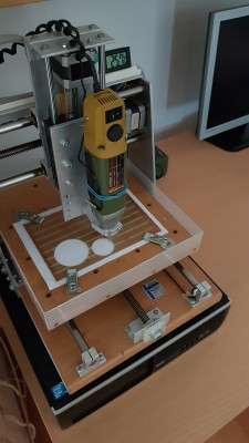

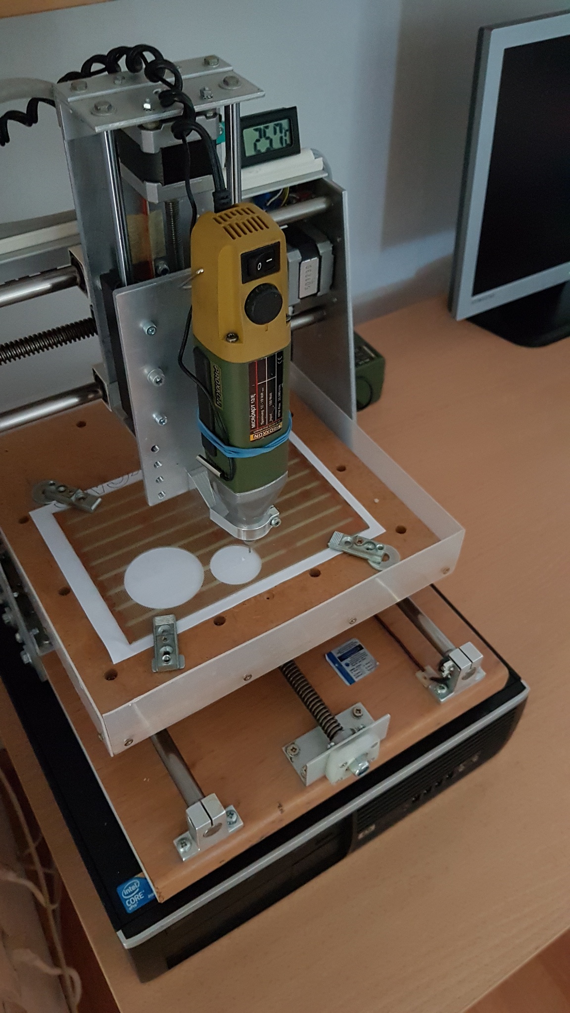

nevíte někdo prosím, jestli tento Proxxon zvládne běžet hodinu v kuse (při maximálních otáčkách na tomto zdroji, tj. 18900 RPM naprázdno)? Mám ho už dlouho, ale nikdy jsem ho takto dlouho v kuse neprovozoval. Frézoval by se cuprex 1.6mm frézou (0.5mm úběr), čili jinak asi žádné drama (viz https://youtu.be/dcy3EgsCwrk?t=28).

Mohl by - zkusil bych ho pustit na 10 minut a změřit mu teplotu.

Dokud ho nepretizis tak by mel drzet. Proti pretizeni je pojistka na zdroji ktera je citlivejsi nez maximalni unosnost moturku vretena.
nevim presne jak tenhle kousek ale vetsi vreteno bfw 40/e prakticky nejde spalit. Zdroj se odpoji driv (mnohokrat vyzkouseno)

Mně u něj odešla akorát regulace - to je ale jednoduše řešitelné. Myslím si, že naprázdno to tu hodinu určitě dá.

Díky všem za tipy, už žhavíme (resp. mám to připravené, až bude frézka opět v záběru :))
Kolik byste tak viděli kritickou hodnotu?
Dík, T.
Příspěvky: 9594
12. 5. 2020, 12:06
Po dvaceti minutách frézování to foukalo příjemných 32°C, tak jsem asi celkem v klidu. T.
