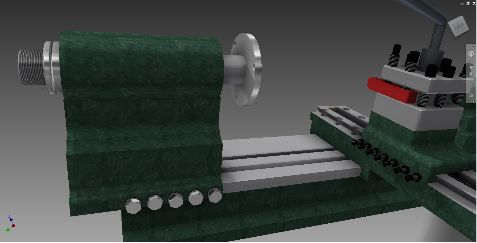

Ok takže stačí i papír ? Bo ten kámoš co mi dělal tu přírubu to udělal tak přesně že to tam byl problém dostat, musel jsem si pomoct truhlářskýma svěrkama, teď bude sranda to sundat zase :D No každopádně to bude vypadat nějak takhle.
ten vřeteník bude uchycený šrouby a jelikož tam v dírách pro šrouby bude vždy nějaká vůle, tak by se to dalo i dobře štelovat, tím že si to povypodkládám a podobně a potom dotáhnu všech deset M10 šroubů.

Ja bych jich tam dal alespoň 12... Proboha, co si dokážeš 10ti šrouby? Na mem poctivem soustruhu drží vretenik 4ks M8 srouby. Chapu ze sroubek stoji 3,- tak si muzes dovolit jich tam nacpat co nejvice. Doopravdy me fascinuje tvuj zapal do soustruhu, ale asi s prvni "sponou" budes o to vice zklamanej.

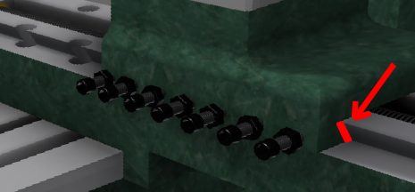

Ked to povypodkladas a dotiahnes, bude to ine ako ked to iba povypodkladas. Navyse na dvoch stranach. Budes to vymedzovat tyzden a aj tak to nebude dobre. Skus vymysliet nejay iny sposob uchytenia toho vretennika. Tento je podla mna najhorsi mozny hned po zvarani. Daj tie skrutky zvrchu , nie zboku, bude sa ti to lepsie stelovat aj podkladat. A 4 stacia, pevnost aspon 10.8
Příspěvky: 8895
1. 12. 2015, 10:19
mimochodem proč je ten vřeteník na tom loži jen cca půlkou? došli šroubky a nebo došlo lože? :D

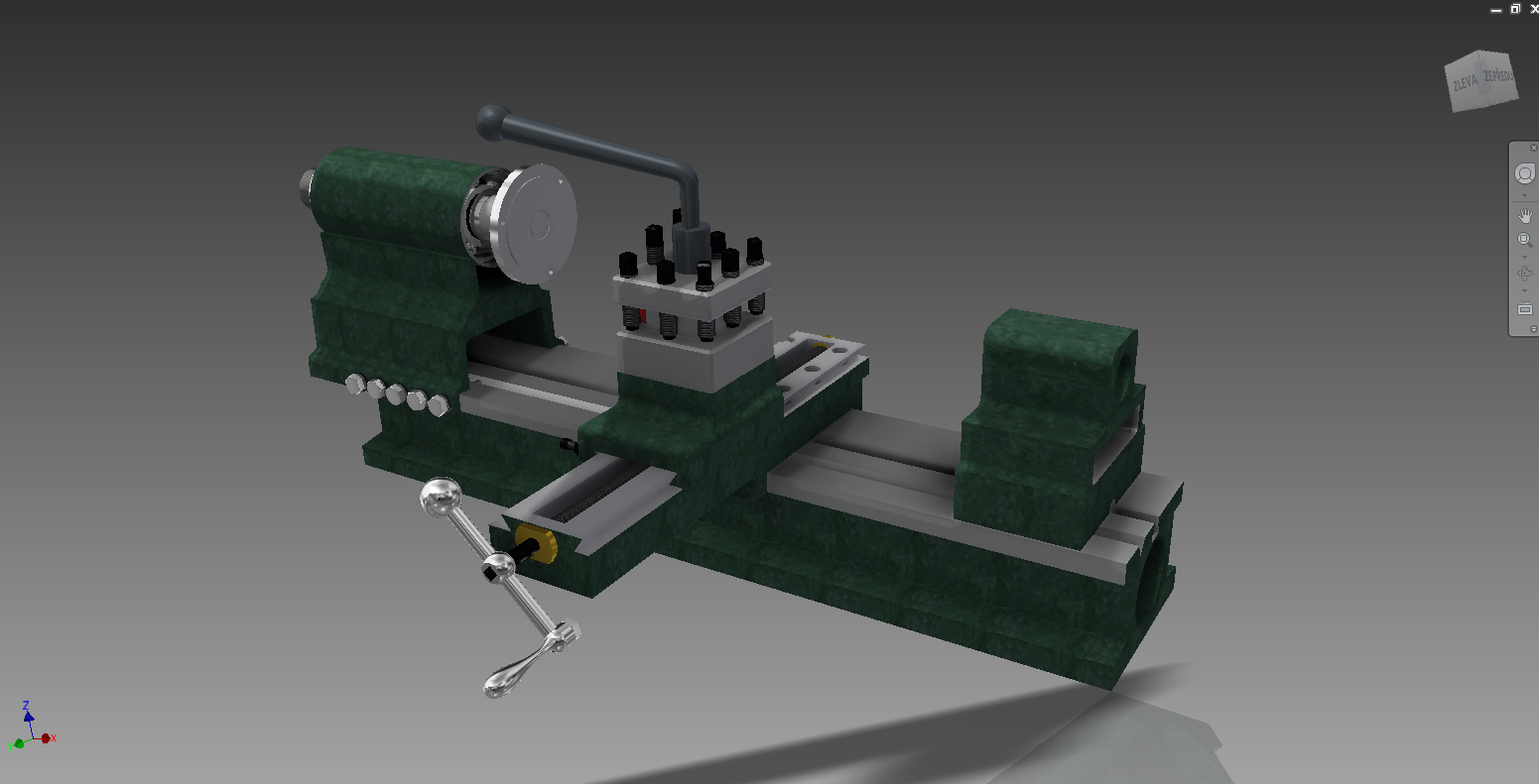

Nějak ještě postrádám podélný suport ci jeho ovladani, na tech omalovankach 8)

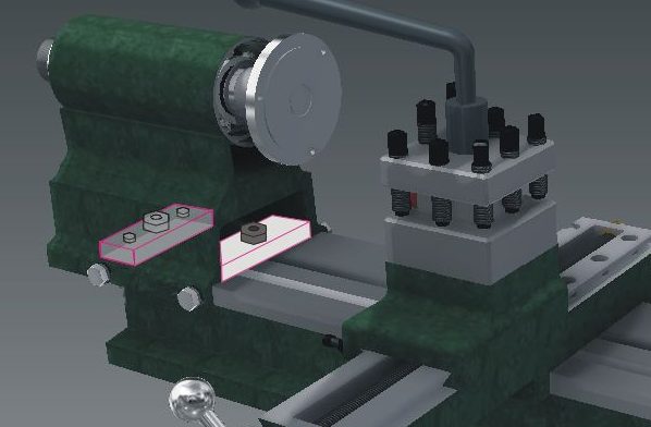

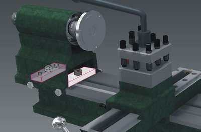

Ten vřeteník bych na lože přidělal takto: Do toho U profilu co máš pod vřetenem bych vyvařil dva masivní plocháče, jeden vpředu druhý vzadu. Při tom vaření je třeba se snažit udržet jejich rovinu s osou vřetena. Ono se ti to určitě nepodaří, ale budeš mít pak méně práce při následných operacích. Přišroubované k loži to bude dvěma velkými šrouby v té T drážce co máš na loži. Z těch deseti šroubů tam nech jen 4 krajní a závity udělej jen do toho suportu, opíráním šroubů o lože a jejich dotahováním pak budeš ladit pootáčení vřeteníku vůči ose lože. Naklápění vřeteníku, by se dalo zase řešit dvěma šrouby zašroubovanými třeba v tom zadním navařeném plocháči ( je to naznačeno v obrázku), ale vhodnější by bylo ten plocháč podložit plechem, nebo ještě lépe to nejprve při měření podložit a podle síly podložek pak ten druhý plocháč o tu sílu podložek zbrousit a oba srovnat do roviny s ložem. Používá se na to tušírovací barva. Jak přesně si s tím pohraješ, tak přesněji ti to pak bude soustružit.
Ještě se vrátím k tomu návrhu suportu. Na tom výkresu postrádám pero které se vkládá mezi tu rybinu a dotahovací šrouby. To se to má jako v té rybině opírat pouze o ty šrouby? :shock: Pokud ano, tak se ti tam za chvíli vydře drážka a šrouby se ti budou zasekávat v těch otvorech na konci vedení. Osobně jsem ještě nic takového neviděl, ale nejsem strojař :roll:
