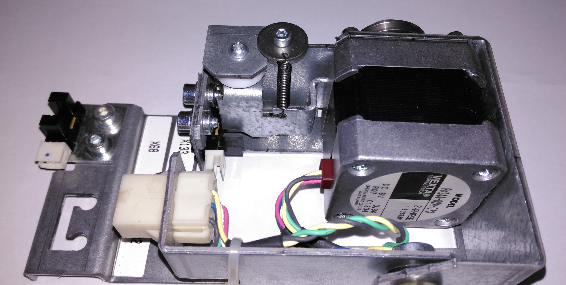

Možná mám nápad jak by se to dalo vyřešit. Přikládám obrázek, na které je mechanismus pro vystředění deskového materiálu (desky Al tl. 0,3mm). Krokový motor má na osce kladku, pmocí které tahá lanko, na kterém jsou jezdce, které pohybem vystředí desku a zároveň ji změří (+/- 1mm). Celý krokový motor je uložen ve výkyvném držáku. Držák táhne pružina do klidové polohy a pokud jezdce narazí na měřený/středěný materiál, pohyb lanka se zarazí, motor vykývne a natáhne pružinu a držák zakryje fotozávoru (dole). V tu chvíli se obrátí chod motoru a jezdce se opět rozevřou. Silou pružiny je dán krouticí moment, při kterém se pohyb motoru zastaví a reverzuje.
