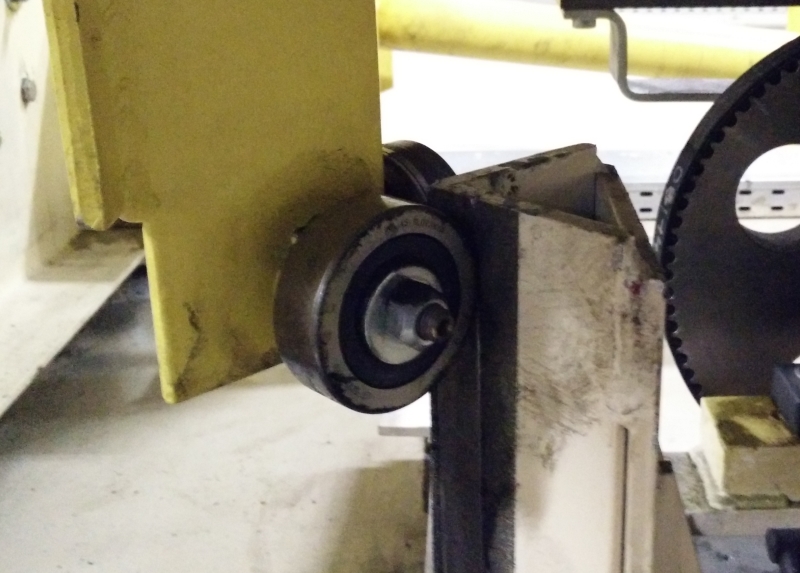

Existuje nieco take ? Mame aplikaciu kde nam 24/7 chodi zdvihaci stol po vodiacom profile 80x80x8, ktoreho sa po bokoch dotyka kolieskami. Kolieska su obycajne loziska, ale po par rokoch sa do makkeho profilu vyderu/otlacia drazky a cela dvihana konstrukcia potom axialne pochoduje. Oprava je velmi pracna, profily sa musia odrezat, zamerat nanovo geometria a navarit nove.

Co to nahradit linearem

"po par letech" :) dej tam excentricky rolny, pak to vydrzi 2x o par let dyl

Já bych řekl,že námět je to rozumný... Akorát bych ty rolny zaměnil za mat. např. ZEDEX 100K/ a jiné. Případně bych jej osadil ložiskem.
-ZEDEX 100K bezúdržbový, odolný opotřebení, nízké tření, odolný rázům a vibracím
-okolní teploty -150°C až +70°C (+90°C), kluzná rychlost 0 až 100m/min, tlak na plochu do 25N/mm2 (75N/mm2 krátkodobě)
-otlačení hran, geometrické chyby, rázy a vibrace, špinavé a abrazivní prostředí, v chemikáliích.
- samomazný
Pokud by jste měl zájem o tento materiál,u nás ve Fa se takové kousky považují za odpad - vyhazují se.
A pokud by jste chtěl zjistit , jaký plast. mat. na to použít, aby vydržel co nejdéle? Mohu Vám jej vypočítat.

anebo tam nedávejte obyčejný blátivý vingl, ale kupte zastudema tažený čtyřhran z 12050 a nechte ho povrchově zakalit laserem
samo nějak seřizovací kladky
