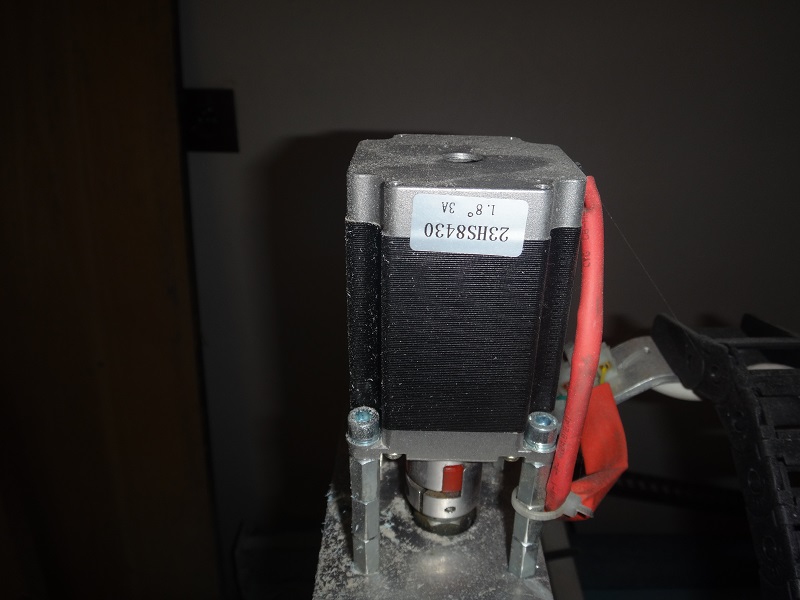

Takže ďakujem všetkým za rady. Dnes som vymenil motor a dal nastavenie - rampa 1600 step a dir pulse som dal 5 . Dal som robiť obrázok ktorý som tu zavesil ako prvý ale bez záberu len vo výške a bez motora na Zetovej osi lebo ten som dal na Y os. Os y sa posunula po hodine a pol práce o 1 mm. Možno keď dám rampu menšiu tak to už bude dobré ale chcel som to vyskúšať na pôvodnej rampe na ktorej mi to ušlo predtým. Myslím že to už bude ok a problém bol teda v motore.

Dnes som skúšal dosť nastavení posuv 500 rampa 100 pulzy 10, ďalšie nastavenie posuv 500 rampa 100 pulzy 10, ďalšie posuv 500 rampa 600 pulzy 10 - pri všetkých týchto nastaveniach rovnaká odchýlka 1 mm. Skúšal som veľa ďalších to tu už nejdem rozpisovať a najmenšia odchýlka bola 0.6 mm - merané posuvnicou a nastavenie posuv 1000 rampa 600 a pulzy 8. Skúšal som aj kombinácie s pulzami 12 ,15 atď.

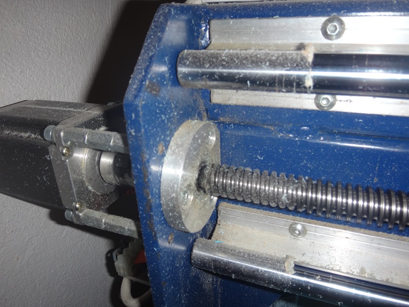

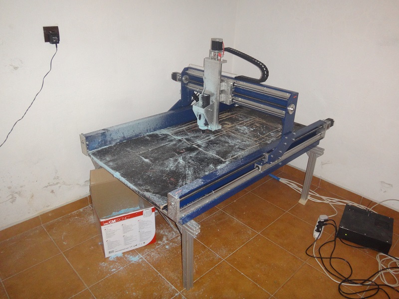

Vyfot stroj a elektroniku
andrejsk8
Příspěvky: 43
Registrován: 14. 12. 2013, 1:27
8. 12. 2015, 6:40
robokop píše:Vyfot stroj a elektroniku
Elektronika je set h5 controller
http://www.cnc1.eu/sk/h5controllersada.htm" onclick="window.open(this.href);return false;
Alebo máš na mysli to vyfotiť z vnútra alebo čo konkrétne? Fotky sú staré je to od polystyrénu ale inak to čistím a vyfúkavam pravidelne.

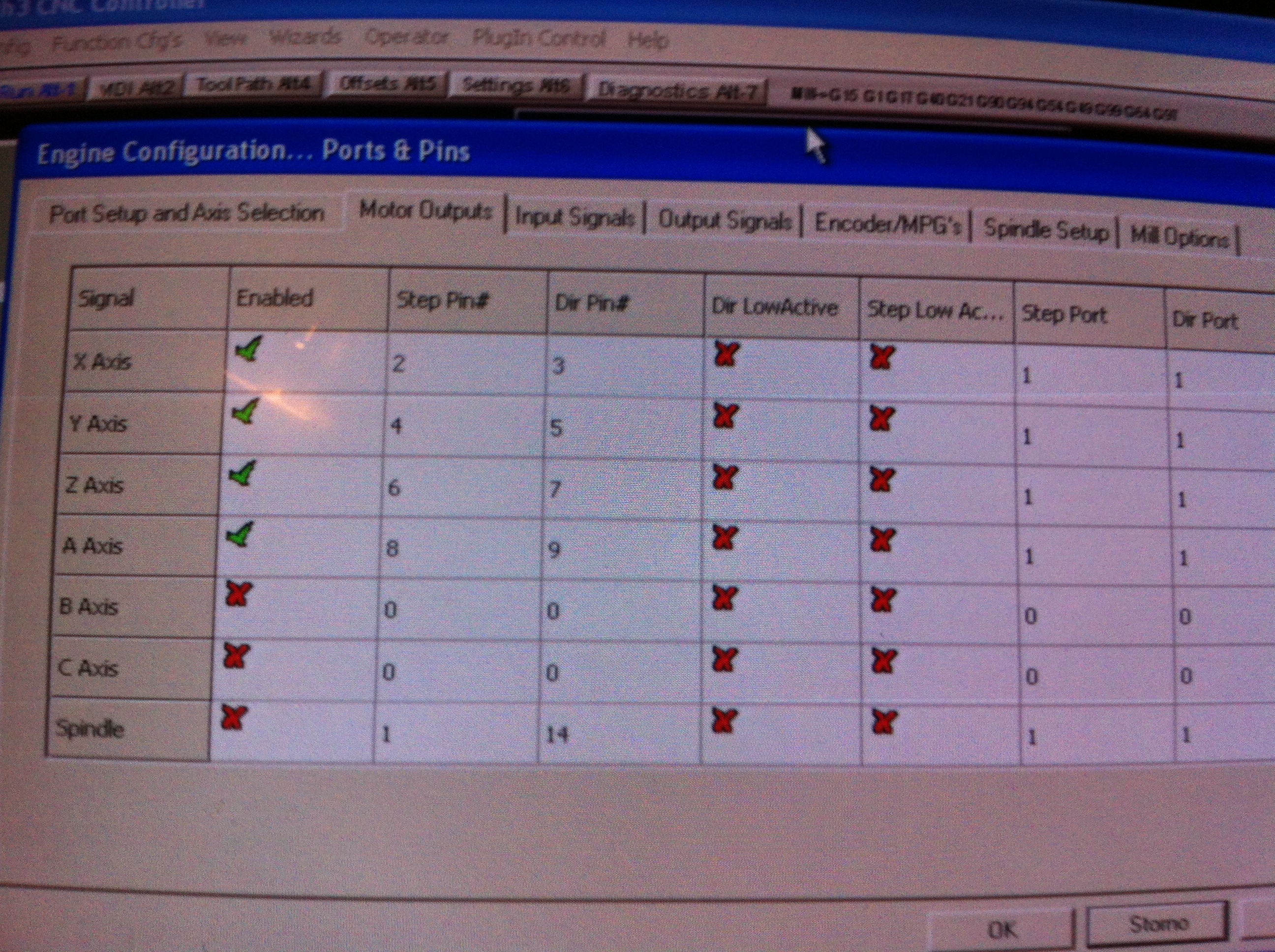

Môj dnešný pokus: zamenil som čísla pinov v konfigurácii s osou Z a vymenil som káble na vstupoch - odchýlka stále 1 mm. Chcel som aj skúsiť to čo si písal prehodiť osi X Y ale sa mi to nepodarilo lebo os X má dva motory. Skúšal som to všeliako kombinovať ale som z toho úplne tupý. Y už chodila ako X ale pôvodnú X sa mi nepodarilo nastaviť ako Y.To sa asi nastavuje inde aby šli oba motory na jednu os
andrejsk8
Příspěvky: 43
9. 12. 2015, 4:11
Prikladám foto pinov ako to mám nastavené

Ještě bych Ti poradil stroj zapnout v luftu a nahrát video na Youtube, se zvukem pochopitelně, možná by podle toho někdo znalý poznal jestli jsou nějaké ruchy s PC. Osobně si myslím, že to tam někde bude v tom Hardware. Natočit motory trochu z blízka atd. Většinou ten rozdíl slyšet je, pokud se někde něco děje.
Netvrdím, že to poznám já,ale jsou zde na fóru uši i oči které to mají v merku.

Dnes sa mi už podarilo prehodiť os Y s osou X a výsledok bol rovnaký. Dnes to bol 1cm odchýlka za asi cca. 2,5 hodiny práce. Takže chyba je pravdepodobne niekde v mechanike.
slezak77
Příspěvky: 1145
Registrován: 1. 6. 2012, 6:45
10. 12. 2015, 6:14
Nevím, ale pokud to dělá i osa x přehozená jako Y, tak to mechanika nebude. Tam potom opravdu někde jdou špatné pulsy, vycházím s toho, že Y má dva motory, po přehození má Y jen jeden motor, a tedy odpadá sříčení pohybových matic, kde by odpadal jen jeden motor nebo šroub.
