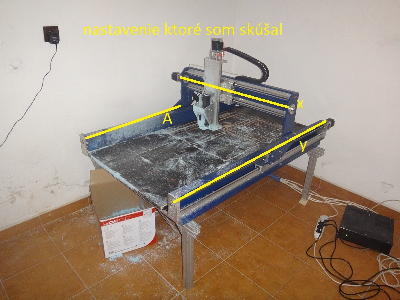

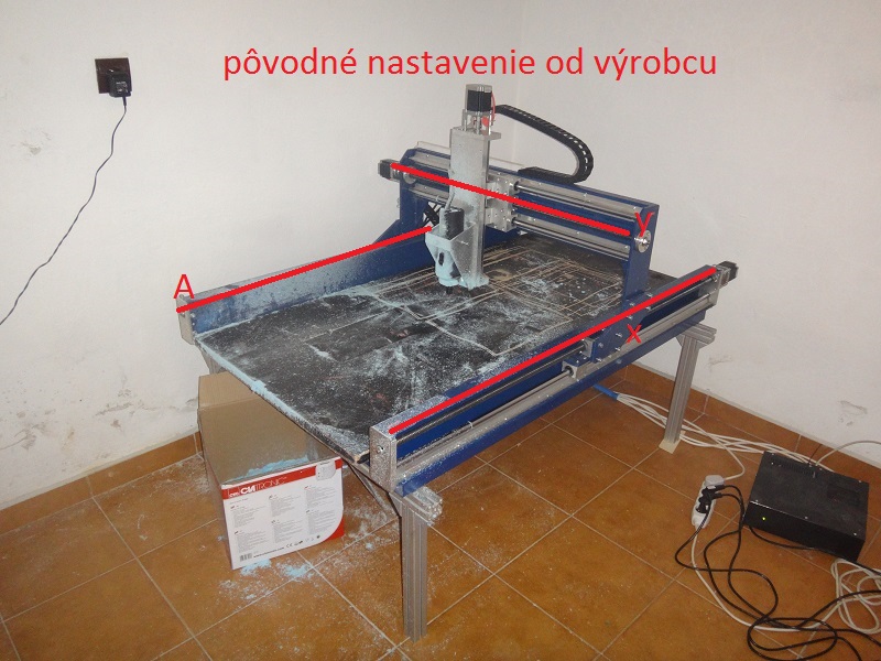

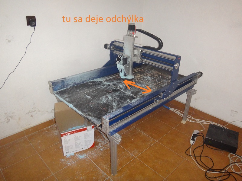

Tak idem sa snažiť to popísať čo najlepšie ako budem vedieť.Odchýlka sa deje na mojej osi Y. Áno viem že väčšinou os Y má dva motory a X jeden motor ale ja som kúpil stroj kde to bolo a je nastavené tak že os X má dva motory a os Y má jeden motor. Proste nastavenie bolo dané už od výrobcu. Prikladám obrázok aby to bolo jasné. Čo sa týka tých prehodených osí tak moje pokusy: Frézovanie 9 tich kruhov : posuv 1000,rampa 600,pulzy 8 - odchýlka na normálnom nastavení 1 mm.
pokus číslo 1:
Zamenil som kábel z osi Y na os Z a v nastaveniach som zamenil taktiež piny z osi Y na Z a naopak čím som chcel vyskúšať či neni chyba v pinoch (možno blbosť ale proste som to skúsil). Výsledok bol taký že odchýlka na ose Y bola 1 mm.
pokus číslo 2:
Tu som zamenil iba piny a to tak že z Y som urobil os X a naopak takže v tomto prípade mala os Y 2 motory a os X jeden motor. Výsledok bol taký že odchýlka na ose X bola 1mm.
pokus číslo3:
Zanechal som vymenené osi čiže os Y mala dva motory a os X jeden motor. Stroj som nechal bežať cca. 2,5 hodiny. Výsledok bol odchýlka na ose X 10 mm.
Dúfam že som to už celkom zrozumiteľne napísal. Snáď aj obrázky napomôžu

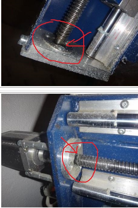

OK. Tedy od výrobce nastavení je špatně, správně je ten obrázek A testu. Y dva motory. POkud takto jezdí ta mašina s odchylkama na Y(správné nastavení a toho se držme), je to v mechanice. prohlížel jsem si ty fotky z motory a šrouby a napadle mne ještě jedna věc a to, že je volný šroub v uložení, vzhledem k tomu, že máš spojky typu Oldham, nebo jak toje, tak volný šroub v uložení může kvedlat ve spojce axiálně, na té jedné fotce to je podle mne i zřetelné, je tam vidět docela prostor vysunutý z ložiska. Pokud jsou volné oba šrouby na Y, tak může být odchylka různá a to právě i v závislosti nastavení rampy, pomalý rozjezd ten šroub nevytáhne, rychlý škubne a odpor portálu tahá šroub ven a né portál po šroubu.
Tedy zkontrolovat tu mechanickou část okolo šroubu, matic, vozíků na portále. Jinak mne opravdu nic jiného nenapadá.

Mne znervózňuje totok. Nějak mi uniká pevné uložení šroubu. Obrázky jsou asi každý z jiné osy, ale pokud jsou tak uloženy všechny šrouby tak tam pevné uložení není ani u motoru, ani na konci.

Takže dnes som to začal rozoberať a prišiel som náhodou na to že tá časť spojky čo je na šrobe naozaj prešmykuje a keď ju pridržím tak šrób sa dá pootáčať. Vlastne to čo si spomínal v tvojom príspevku (mal som to hneď lepšie prekontrolovať). Takže je teraz už fakt dosť možné ,že to bude príčina. Teda nejdem ešte predbiehať udalosti ako som to spravil minule. Len ešte tam je taká vec že ten plastový člen spojky strašne vŕzga aj pri ručnom točení šrobom. Skúsil som tam dať ten plast zo spojky z osi Z a vtedy to ide ticho. V prílohe je obrázok mojej spojky. Vadí že to vŕzga a je to potrebné meniť alebo ani nie? Čo sa týka toho pevného uloženia skrutky tak z druhej strany je matica.slezak77 píše:Mne znervózňuje totok. Nějak mi uniká pevné uložení šroubu. Obrázky jsou asi každý z jiné osy, ale pokud jsou tak uloženy všechny šrouby tak tam pevné uložení není ani u motoru, ani na konci.
