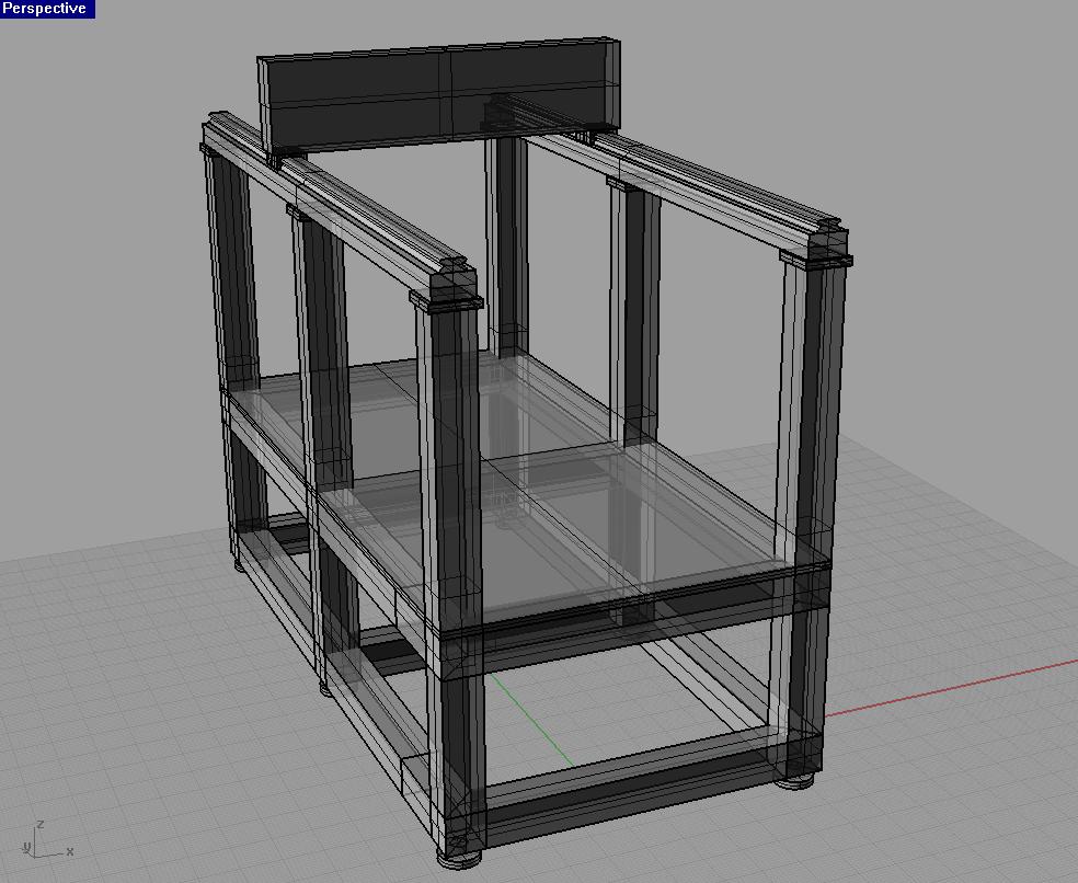

ono to je o tom to udelat tuhe i pruzne
pak to nemusis usazovat prilis presne protoze se to v ramci pruznosti nejak popere
viz tenhe bocnice ruznych portalovek
byt tluste a neohebne tak ty masiny nedojedou na konec protoze se to vzprici
Jo jo v ZPS tohle horní uložení zkoušeli.Když ten spodek bude vážit 2-3 tuny tak to bude dobrý.Barty píše:Našel jsem těchto cnc strojů na YouTube atp. Hafo a fungují tak nevím... Samozřejmě se vyngle vyvaří vzpěrami atd.. Což dodělám za pochodu...
No počítej s tím že to po sváření budeš muset nechat vyžíhat a pak opracovat ,ta tloušťka v místech co budou lineáry to chce víc jak 8mm protože po obrobení (a nevím kdo to obrobí aby to nerezonovalo ) tam budeš mít stěží 5mm.Barty píše:Chtěl bych svařenec tak 120x120x8 mm ale jak tak koukám tak ono to možná bude složitější než jsem čekal i když tady to všichni na můj vkus trošičku hrotí přeci jen bude to hobby cnc frézka... Tak uvidíme
Kdybych to dělal já tak udělám z lamina formy na bočnice, vyarmuju dám pásnice do míst kam příjdou lineáry a odleju z polymerbetonu.Jednotlivé díly obrobím a slepím napřesno.
no ta tuhost asi určitě nebude nic moc.Barty píše:Měl jsem představu že svařím stůl s těmi 6 nohama a nahoru nechám opracovat nějaký hliníkový profil který přišroubuji na ty nohy...
Ještě bude problem udělat tuhý Zko .
A jaký tam budou rozjezdy v osách?
Bude to chtít víc kreslit a používat simulace alespoň pevnostní.
rozjezdy- pracovní rozměry tj vzdálenost přejezdu z jedné krajní polohy do druhé.
myslím že s těma hřebenama to nebude bezvůlové ,to je spíš na plazmu a jiné páličky .
no to není zrovna málo ,co s tím chceš obrábět?
