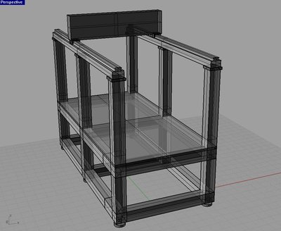

Zdravím, vymyslel jsem si cnc frézku kde bude vše nad úrovní pracovního stolu (pojezdy, hřebeny atd.) ale nevím jak nejlépe proti sobě srovnat osy x aby to byla tak nějak použitelné...Přikládám obrázek návrhu

Tohle se bude koutit jako had.
Příspěvky: 23178
1. 1. 2016, 9:12
to se srovna samo :-D

Našel jsem těchto cnc strojů na YouTube atp. Hafo a fungují tak nevím... Samozřejmě se vyngle vyvaří vzpěrami atd.. Což dodělám za pochodu...
Příspěvky: 23178
1. 1. 2016, 9:55
ono to je o tom to udelat tuhe i pruzne
pak to nemusis usazovat prilis presne protoze se to v ramci pruznosti nejak popere
viz tenhe bocnice ruznych portalovek
byt tluste a neohebne tak ty masiny nedojedou na konec protoze se to vzprici
Příspěvky: 10252
1. 1. 2016, 10:01
Barty píše:Našel jsem těchto cnc strojů na YouTube atp. Hafo a fungují tak nevím... Samozřejmě se vyngle vyvaří vzpěrami atd.. Což dodělám za pochodu...
Jo jo v ZPS tohle horní uložení zkoušeli.Když ten spodek bude vážit 2-3 tuny tak to bude dobrý.

A z coho to vlastne bude? Srobovane AL profily? AAlebo nejaky svarenec?
Barty

Chtěl bych svařenec tak 120x120x8 mm ale jak tak koukám tak ono to možná bude složitější než jsem čekal i když tady to všichni na můj vkus trošičku hrotí přeci jen bude to hobby cnc frézka... Tak uvidíme
Příspěvky: 10252
1. 1. 2016, 10:35
Barty píše:Chtěl bych svařenec tak 120x120x8 mm ale jak tak koukám tak ono to možná bude složitější než jsem čekal i když tady to všichni na můj vkus trošičku hrotí přeci jen bude to hobby cnc frézka... Tak uvidíme
No počítej s tím že to po sváření budeš muset nechat vyžíhat a pak opracovat ,ta tloušťka v místech co budou lineáry to chce víc jak 8mm protože po obrobení (a nevím kdo to obrobí aby to nerezonovalo ) tam budeš mít stěží 5mm.
Kdybych to dělal já tak udělám z lamina formy na bočnice, vyarmuju dám pásnice do míst kam příjdou lineáry a odleju z polymerbetonu.Jednotlivé díly obrobím a slepím napřesno. :wink:

Měl jsem představu že svařím stůl s těmi 6 nohama a nahoru nechám opracovat nějaký hliníkový profil který přišroubuji na ty nohy...
Příspěvky: 10252
1. 1. 2016, 10:46
Barty píše:Měl jsem představu že svařím stůl s těmi 6 nohama a nahoru nechám opracovat nějaký hliníkový profil který přišroubuji na ty nohy...
no ta tuhost asi určitě nebude nic moc.
Ještě bude problem udělat tuhý Zko .
A jaký tam budou rozjezdy v osách?
Bude to chtít víc kreslit a používat simulace alespoň pevnostní.

Nevím přesně co je myšleno rozjezdy v osách ale chtěl bych po každé straně x hřeben model 1 a ozubená kola tak 14-16 zubů přes hřídel na obě strany hnané přes prevod 1:8 a osa y a z kuličkový šroub 16mm/5mm motorky nema 23 - 3.3 Nm...
Příspěvky: 10252
1. 1. 2016, 11:11
rozjezdy- pracovní rozměry tj vzdálenost přejezdu z jedné krajní polohy do druhé.
myslím že s těma hřebenama to nebude bezvůlové ,to je spíš na plazmu a jiné páličky .

Bylo mi to tu poraděno že hřeben protože osu x bych chtěl 2000 mm y 1000 mm a z kolem 300 mm budu stím opracovávat jen dřevo...
Příspěvky: 10252
1. 1. 2016, 11:19
no to není zrovna málo ,co s tím chceš obrábět?
První portálku kterou už nemám jsem měl 1600x1100x250 měl jsem tam v Xku šrouby 25x5.
