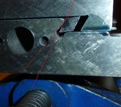

Mně se zdá, že kluzné plochy suportů na mém Asistu nejsou ten hlavní problém. Průser je tohle

613ziza: Na tom mém je to stejně hrozné. To je asi podle nějaké čínské normy.

Na mojom to nebolo az takto, sedelo to "lepsie" ale mal som iny uhol, takze sa to tam priecilo pri zatazi..
Kazdopadne aj mala uprava pomoze vela..

Taky mám ten klín podobný :shock: . Bylo by možno použít ten klín vyrobený z bronzi? Nebo je to k ničemu?

K proměření a zaškrabání suportů jsem se ještě nedokopal (a již to tak asi zůstane), ale originální lišty rybin jsem za mosazné?bronzové? promptně vyměnil již před léty. Za pár dnů přišly z Englicka, stály asi 10 liber a "kluznost" se ihned podstaně zlepšila. I ta geometrie není už až tak hrozná, příčení i viklavost se citelně zmenšila. Ovšemže to stále není "ono"! Ale když si vzpomenu kolik krupice jsem za toho Asista vysypal, zavýsknu radostí a nad strojkem zachrochtám spokojeností. :) Vzhledem k ceně strojku jsou mi čínské normy v podstatě ukradený. :mrgreen:

Ty klíny budu ještě řešit, zatím jsem si nechal vypálit podkladový plechy kterýma zkusím co nejvíc vymezit tu mezeru aby se klín nemohl příčit.

Já sice su nený odborník, ale jak tak koukám na ten obrázek, tak tam je problém i v tom, že štelovací šrouby tlačej do horní části toho klínu, jestli dobře vidím. A páčej ho do tý čtvercový drážky. Ty plochy by snad i byly jinak rovnoběžný.

vidíš asi dobře ,záleží jestli tam čínští soudruzi udělali plošku kolmou na šroub :) pokud ne tak úprava je jednoduchá.
