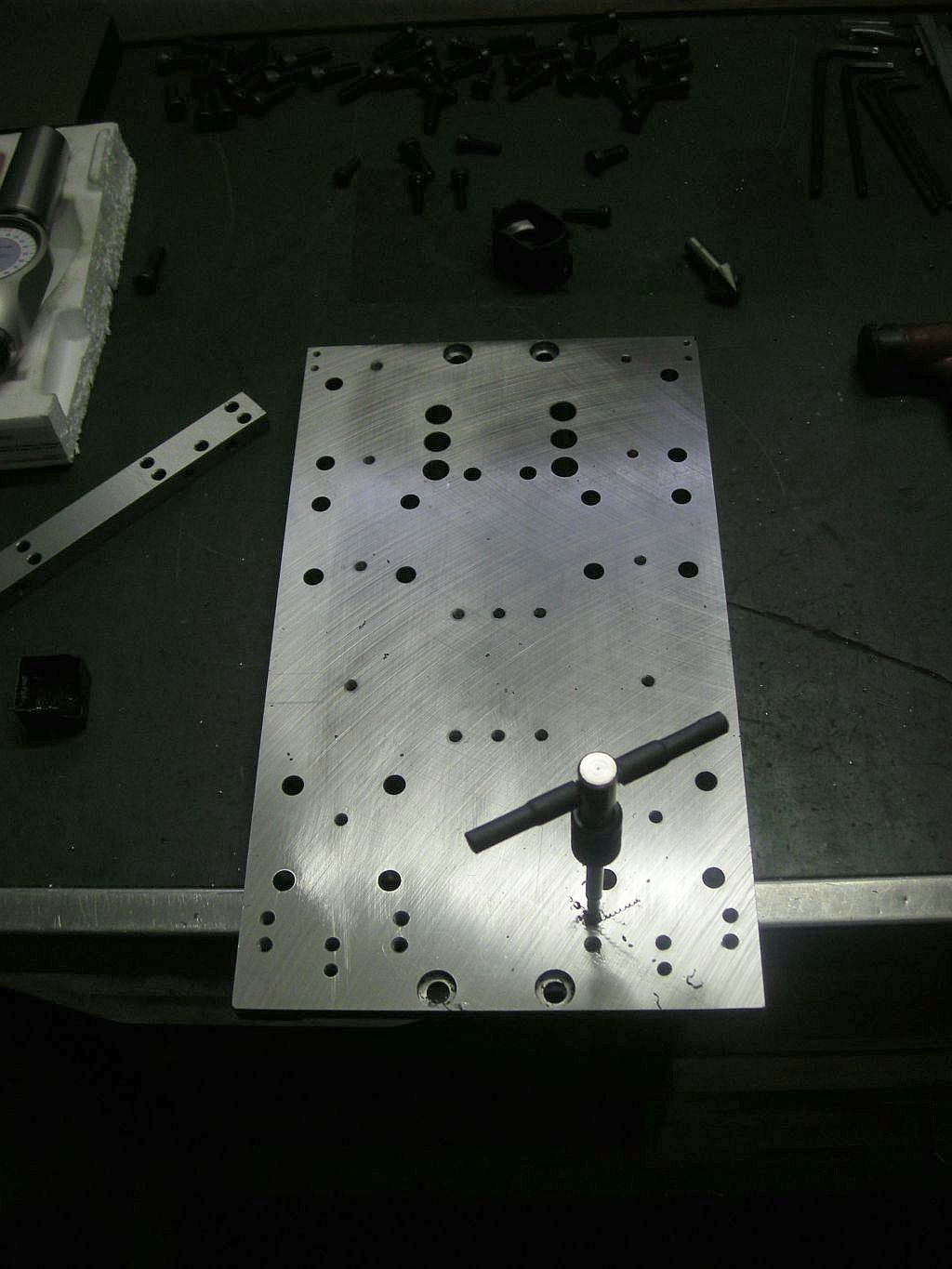

Portál pro osu "Y" je kompletní a zbývá ještě osa "Z". Zde jsem se rozhodoval, jestli volit pevnou kolejnici s motorem a jezdící vozíky nebo pevné vozíky a jezdící kolejnice s motorem. Nakonec jsem zvolil první variantu i když zde na fóru je řada konstrukcí v druhé variantě. Výsledkem je tato deska, která spojuje osu "Y" a "Z". Při návrhu jsem zjistil, že je to poměrně klíčový díl celé konstrukce. Od něho se odvíjí např. výška bočnic portálu.

Na spojovací desce "Y" - "Z" je umístěn krokový motor "Z"-kové osy. Je uchycen v přírubě, jejíž podpěry zárověň slouží i jako opěry vrchních vozíků "Y". K opěře spodních vozíků s možností předepnutí slouží hranol se závity. Fotografie sestavy je zde již publikovaná:

Součástí spojovací desky "Y" - "Z" jsou i domečky ložisek ( 3200 ) šroubu pohonu osy "Z".

Poslední součástí základní konstrukce je deska vřetene včetně opěr vozíků "Z" ........

To je ze základní konstrukce vše. Doufám, že jsem Vás zde moc nenudil a někomu to alespoň trošičku pomohlo v inspiraci k jeho vlastní konstrukci. Při vymýšlení jsem musel vycházet z nějakých ( pro mně ) dosažitelných technologických možností, proto je to celé složené prakticky jen z desek a hranolů spojených jen šroubovými spoji. Jak jsem zde již psal, tak je jasné, že teď už bych udělal některé věci trochu jinak ale to je "evoluční" vývoj, kterému se člověk zřejmě nevyhne ......
