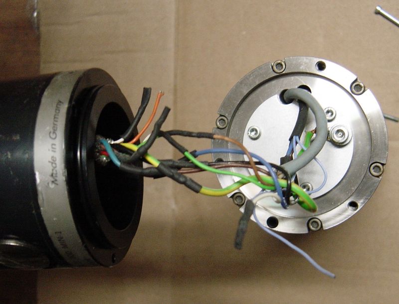

zkus pohledat u výrobce zapojení.. ty 4 tlustší dráty jsou celkem jasné to je vinutí plus zem, pak tam bude asi nějaké teplotní čidlo .. nicméně bez měření to stejně nezjistíš..
Ono kdyby jsi ty kabely vyfotil tak aby bylo něco vidět tak by to bylo taky o něčem jiném. Dost mi to připomíná 2f klon vřetene Precise.
Vyfot přehledně kabely které jdo z vinutí a to jak silové tak od čidla. Udělej fotku jak to ve vřetení kudy kabely vedou vypadá. Pokud je uprostřed takové čidlo bude to 2f vřeteno. Z těhle fotek ti nikdo bez konkrétní znalosti tohoto typu nic neporadí.

Jen na to speciální měnič přímo od precise. Dřív jsem ho měl a taky jsem je opravoval. Je to podobné jako krokáč nejsou tam 3 fáze zapojené do hvězdy či trojuhelníku ale 2 fáze tedy 4 vývody. Jede to na 180V a fakt to točí těch 60 tis s házivostí 000nic. Když jsem je používal životnost nástrojů byla několikrát větší ( většinou jsem ho urazil než ztupil). Ale netrvdím že to musí být tento případ. Zrovna v jiném vlákně je odkaz na aukro a 3 vřetena precise tam někdo draží ( jen jsem si nevšiml jestli jsouto atcčka ale myslím že jo). Taky u tohoto vřeteně nějak nevidím co je tam za typ upínání.

Ale podle těch nizkých otáček by to nemělo smyl aby to byl 2f od precise a tak bych tipoval že to bude normální 3fáz.

můžeš ještě vyfotit ty 2 konektory tak aby bylo vidět jaké kabely vedou do čeho?
tipuju že ten šedivě opletený je kabel s čidlama ten druhý co z něj vede hnědá, černá a modrá jsou silové 3 fáze a ty dva tenčí bude teplotní čidlo z vinutí.
Jestli máš multimetr změř odpor mezi tím hnědým černým a modrým a pokud to budou stejné hodnoty tak by to tak mohlo být. Případně si napiš výrobci

Pokud tam máš origo konektor neměl by to být složité podle pinů připojit. Bohužel tento typ se vyráběl v různých konfigurací rotačních a teplotních čidel tak to nebude tak jednoduché.

Koukal jsi do toho pdfka co jsem poslal?
Vřeteno je na napětí 220V a 100-534Hz proud3A max 3.3 A
