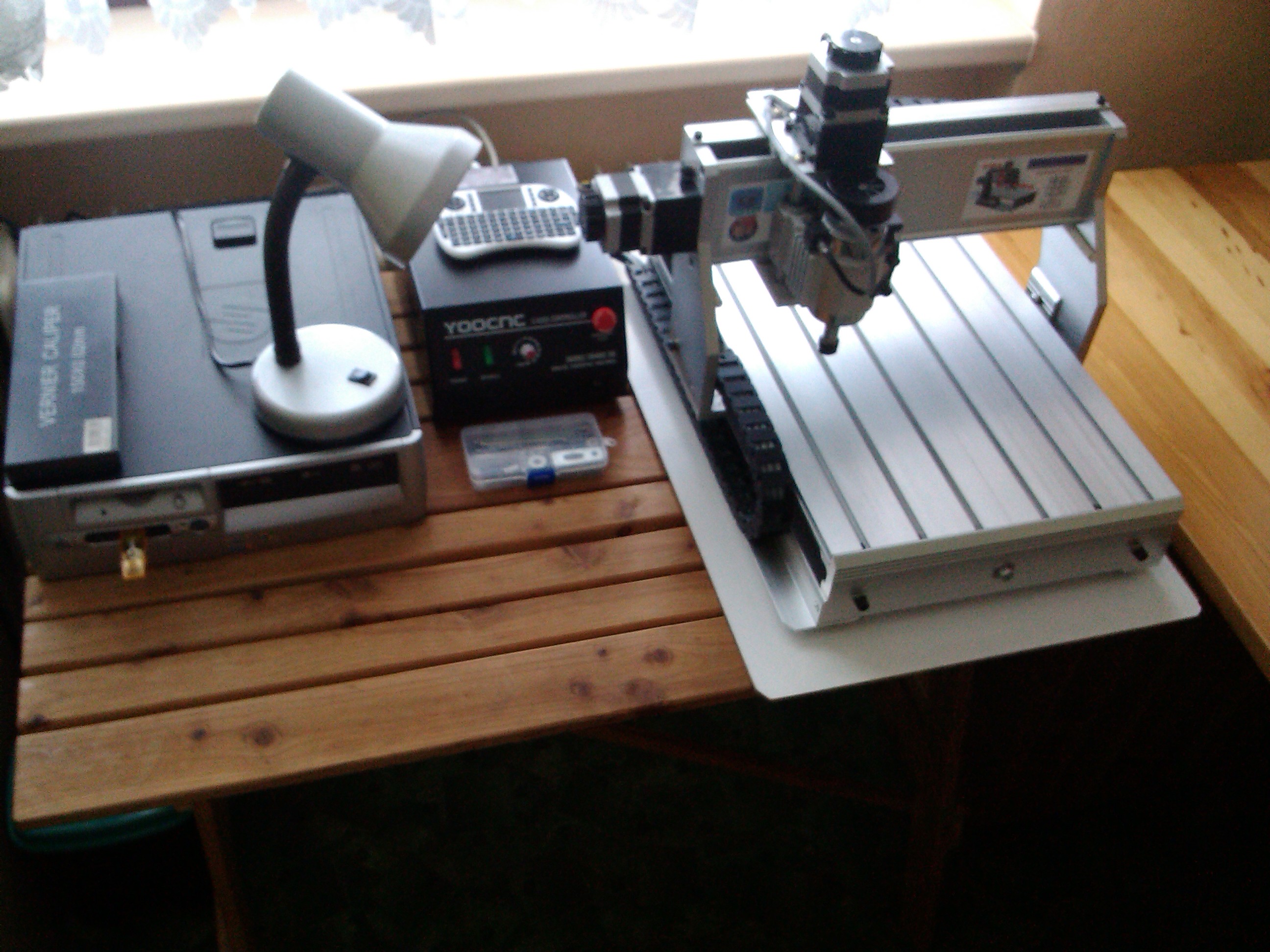

Zdravím, mam router 4030 a Y-psylonova osa mi při práci ujíždí nahoru - nevím co s tím. Nějaký opravář poblíž Bílovce?

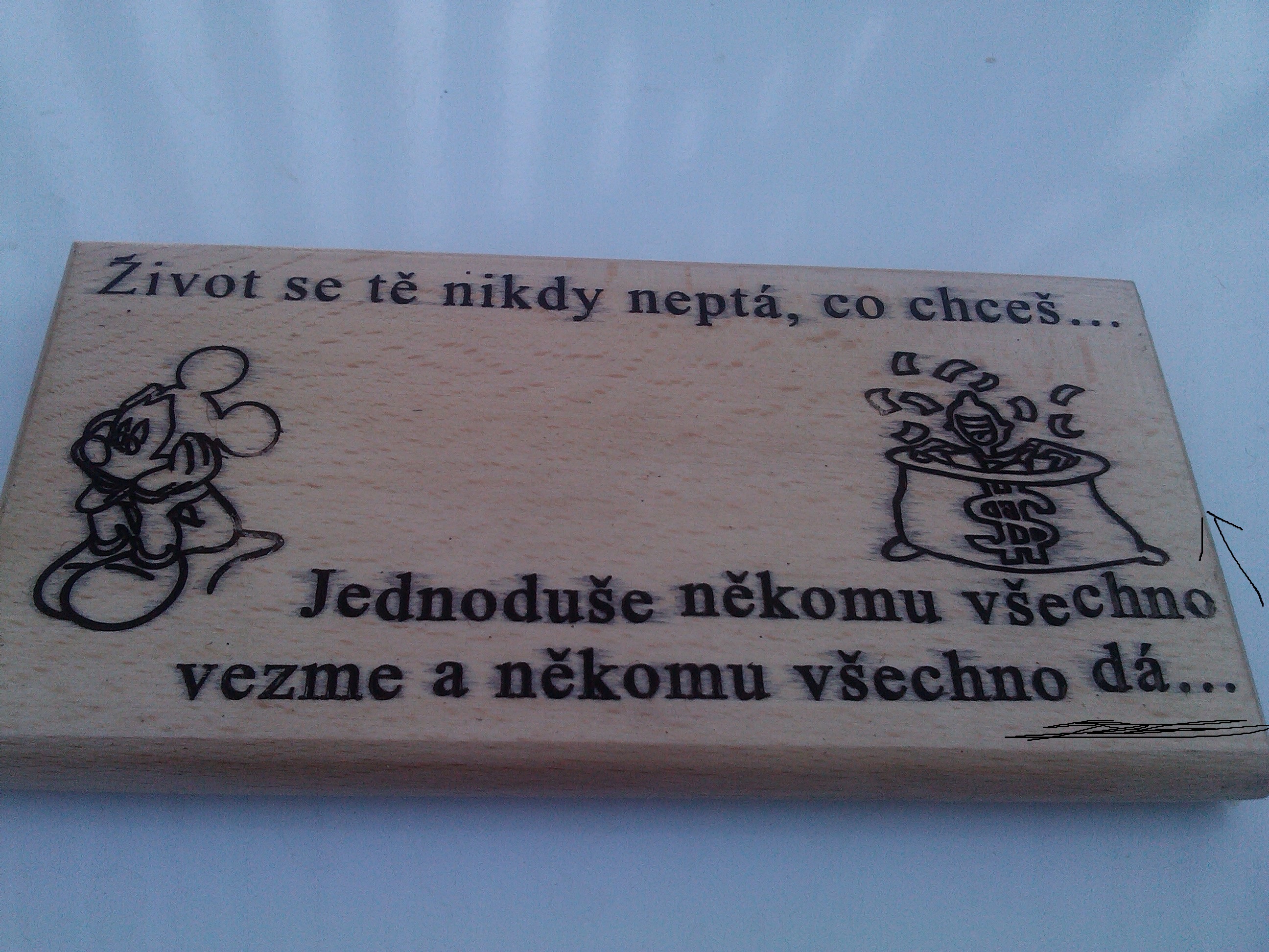

+ Stroj při práci, když frézuji třeba kolečko skrz materiál, tak stroj nemůže jet, třeba 1 cm najednou, tak jej dám na 10x a při každým sníženi hloubky se stroj posune o cca 0.5 mm nahoru - nakonec má kruh šikmou hranu nahoře. Děkuji za odpovědi.

jakou mas ridici elektroniku
vyfot
byla tam chyba ktera to delala

jo ta cerna bedynka mela v sobe chybu ktera tohle delala
doporucuju vykuchat tu vnitrni desku a nahradit jednotlivymi drivery
napriklad leadshine uz jsou docela kvalitni pritm dobra cena

robokop píše:jo ta cerna bedynka mela v sobe chybu ktera tohle delala
Poradil by jsi mi prosím, jak to udělat? A co tam přesně koupit?

jestli netusis tak je to na dlouhe vecery a vubec bych se do toho nepoustel protoze je to riskantni ze neco znicis
