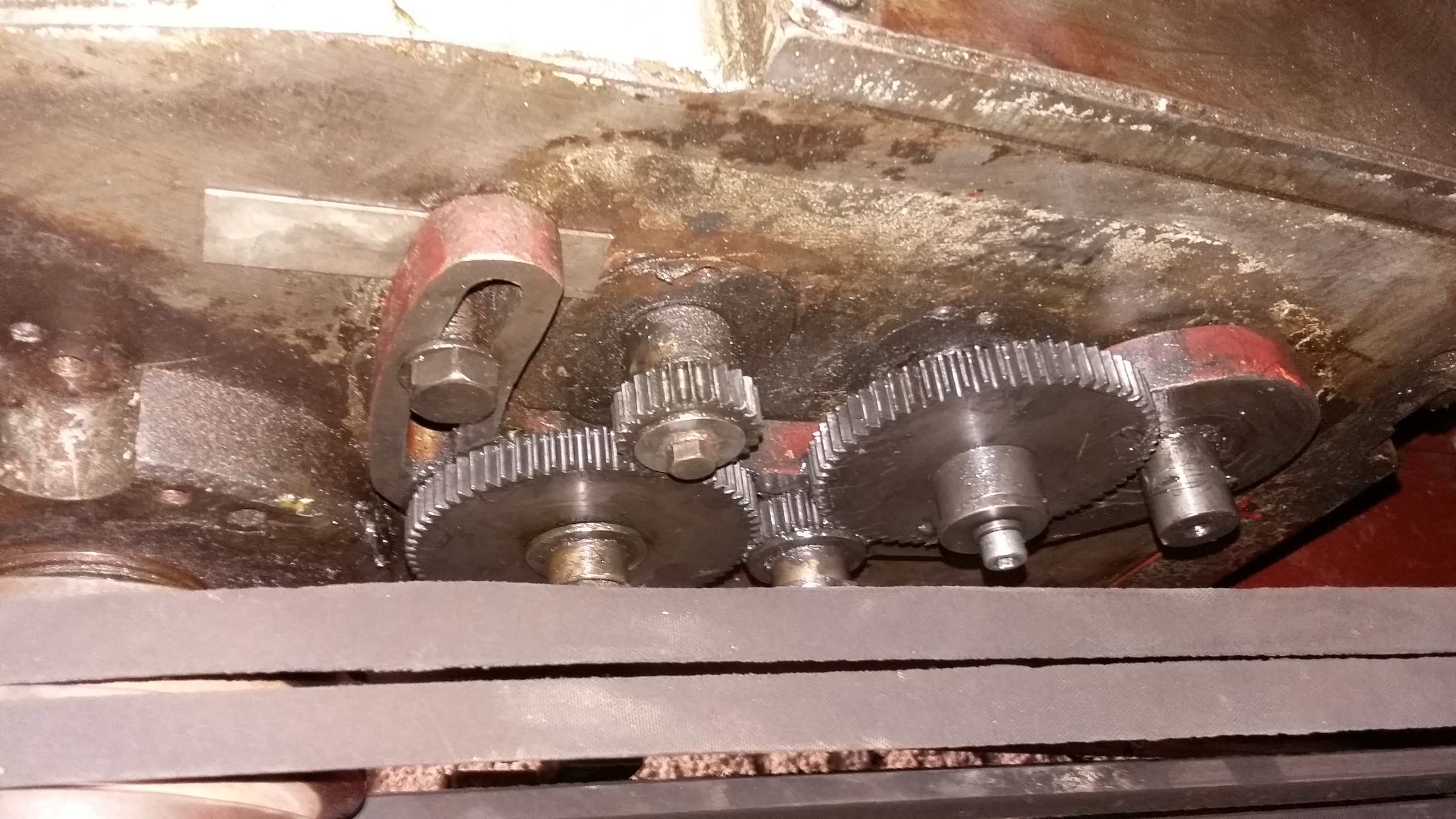

Zdravím Martine,
pro info posílám pár fotek ozubených kol. Označené je jenom to spodní (viz. foto) a mohu řezat jen závity v přiložené tabulce co jsem sestavil pokusně :wink: . Nevím kde sehnat další a jak je případně navrhnout pro zadání do výroby. Jsem jen kutil ne profík, tak mě i některé názvy promiň. V jakém stavu máš tabulku na soustruhu? Já ji mám dost odřenou a ne všude je čitelná. Mohl by jsi případně dát foto?
Dík
Jaromír

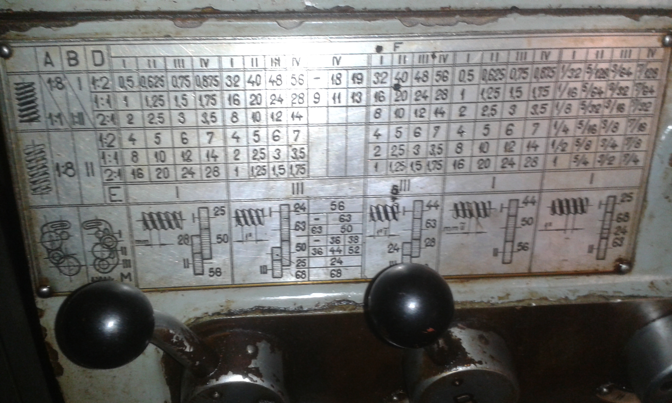

Tak se mi konečně podařilo vyfotit tu tabulku ARAD SN 250x500.

Moc dík Martine za fotku, určitě mi pomůže v dalším bádání :)
