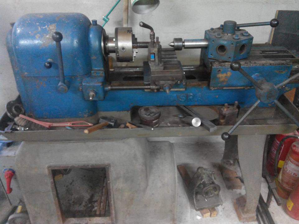

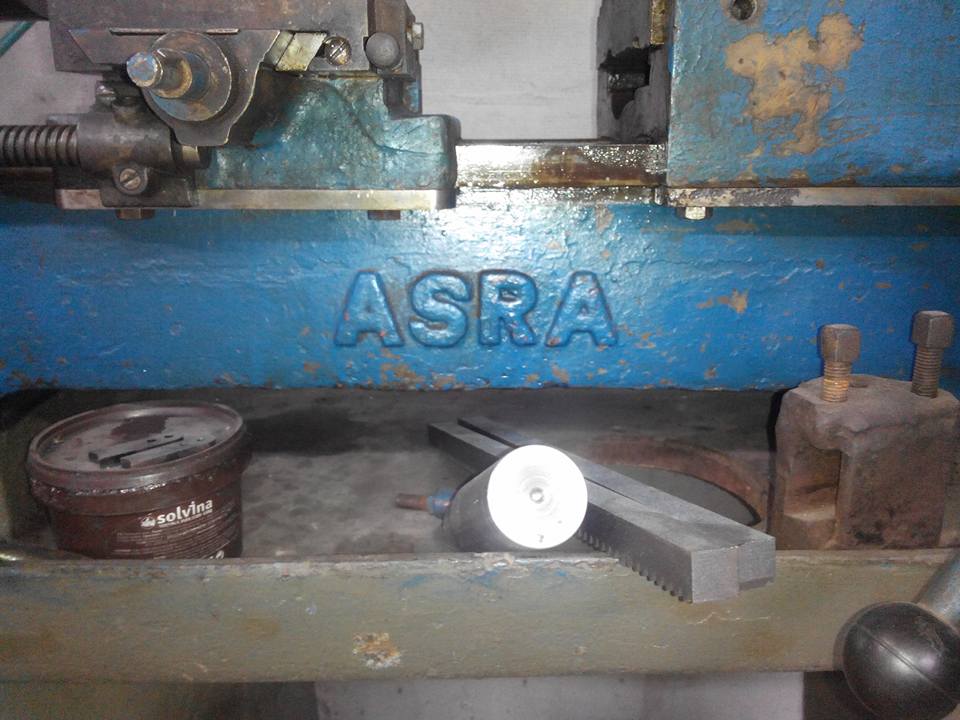

Tu su nejake fotky mojej masiny ktoru idem znovu uviest do prevadzky . Tento stary revolverovy sustruh ktory som uy vyzsie spominal som si priviezol do dielne minule leto no odvtedy som nanho nemal vela casu . Jedine co sa mi podarilo tak to vysustruzit prirubu no kvoli nej som musel demontovat cele vreteno nakolko tam je nejaky atyp. Withvorth zavit z jemnejsim stupanim ako by mal mat podla tabuliek . Este sa mi to podarilo cele vycistit a vytocit jedno zo siestich puydier na revolv. hlave . Cely sustruh nakolko je malej konstrukcie tak je dost masivny a podla mojho uvazenia stoji zato ho renovovat . Hladanim toho aky to je typ som stravil asi dva tyzdne po veceroch no neuspesne . Kupil som ho od jedneho pana ktory ho mal asi 30 rokov v kotolni no ten y neho akurat tak demontoval motor ktory tam aj tak nebol original . Co mi knemu povedal bolo to ze od ho ma od nejakeho pana co nanom tocil drevo ale aj to velmi zriedka . A ten ho ma zasa z Baťovych strojarni . Cize zaujmavy zivotopis . A premna ako obdivovatela Baťovho zivotneho diela je povinnost repas sustruhu ktory prenho precoval :D

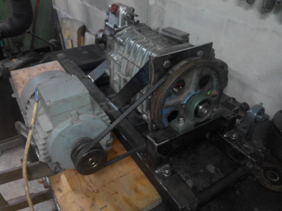

Dneska som sa konecne pohol dalej s hnacim ustrojenstvom sustruhu . Je pravda ze natom robim uz asi tri mesiace no uberal som sa trochu inym smerom a je s toho len skoda mojho casu a usilia . Snad toto bue fungovat . Je to 5Q prevodovka z Skody 1203 napojena na 1,5kW motor . Na vystupnej remenici sa este pracuje . Dve veci ma spomaluju a to skur...e drazkove hriadele a chabe hlinikove telo prevodovky s biednymi ulozeniami lozisiek . Mohol by som to spravit bez podpornych domcov no nechcem aby sa mi to cele rosypalo .

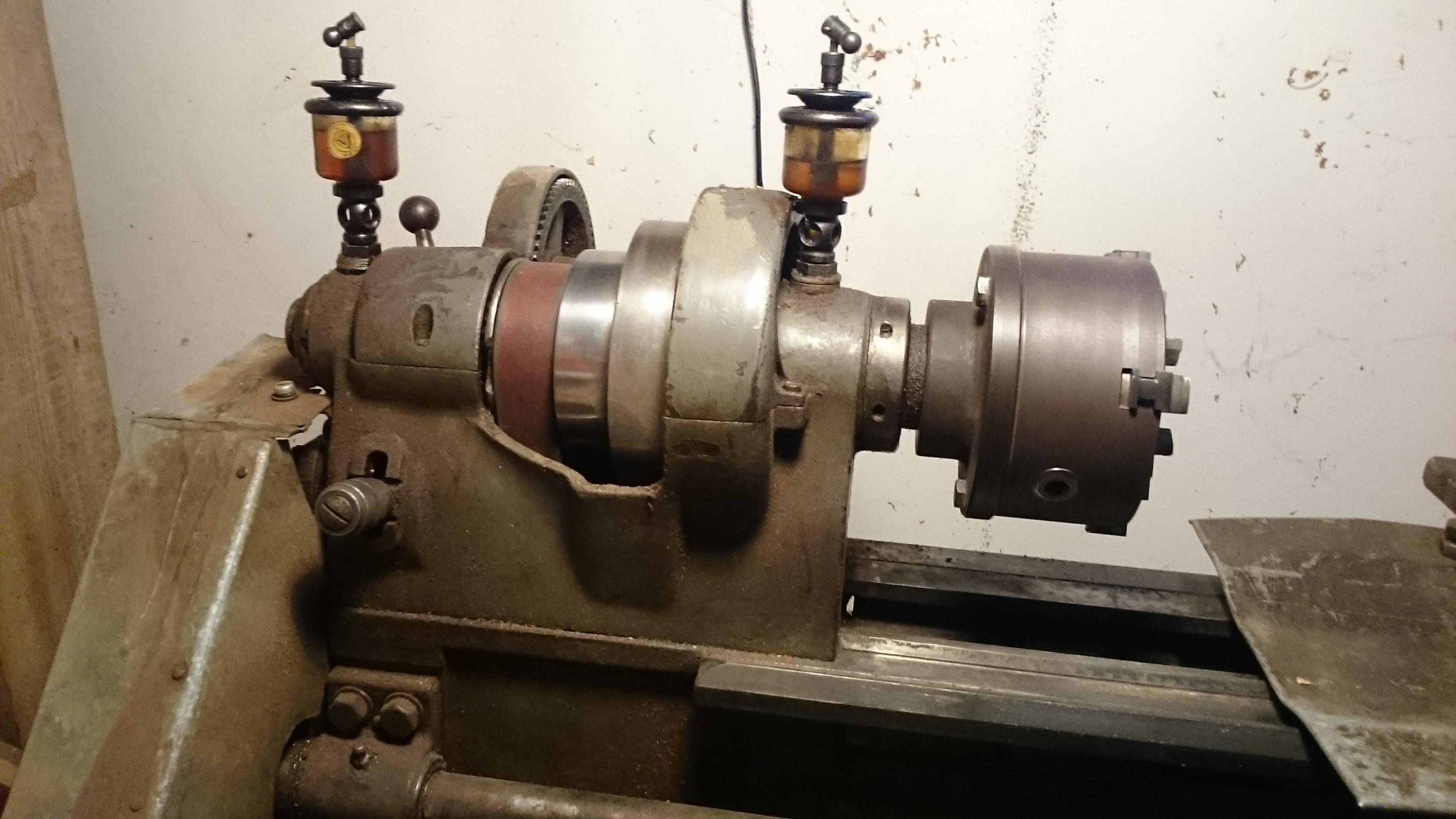

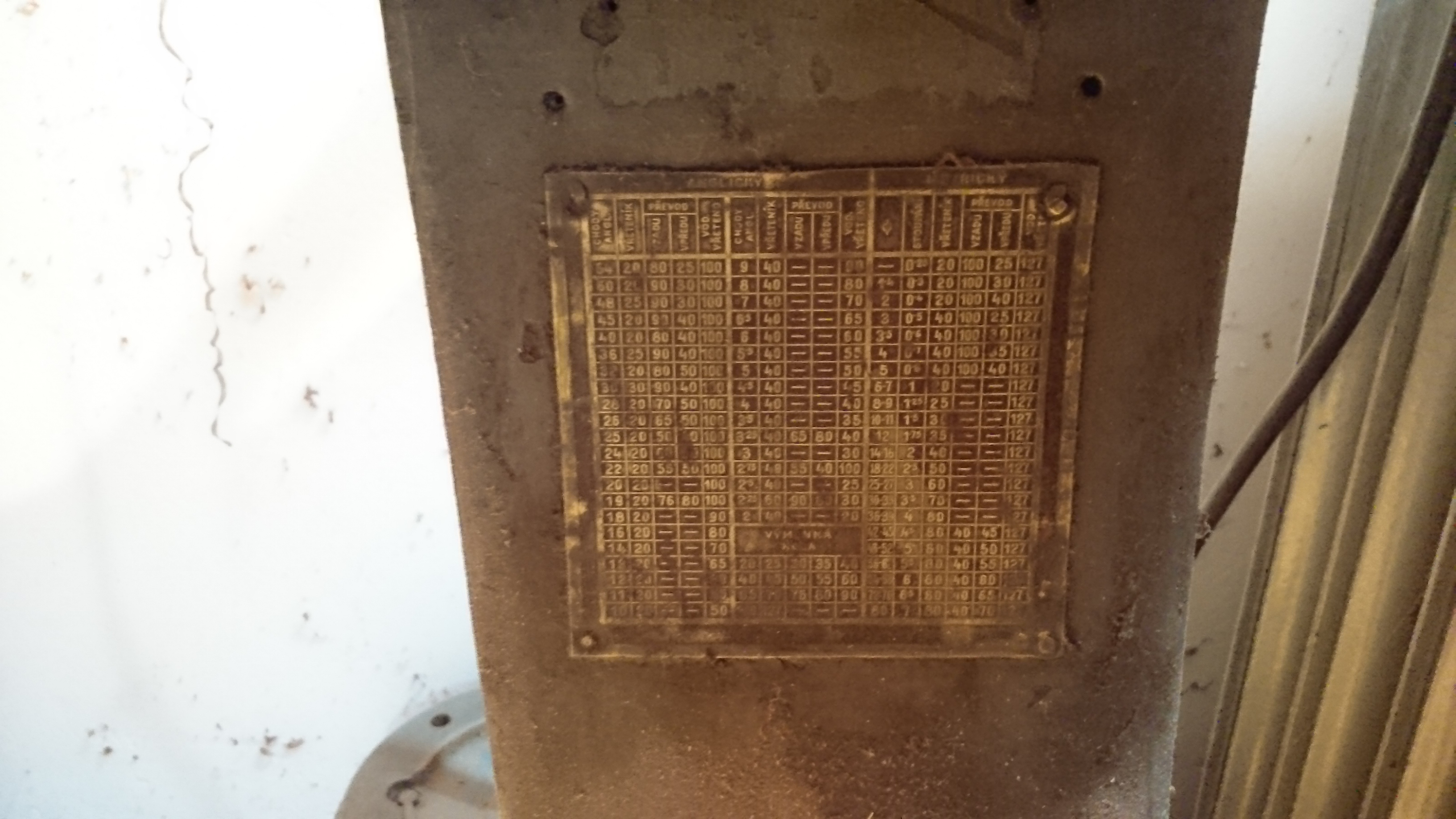

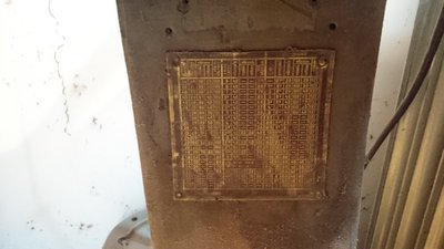

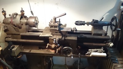

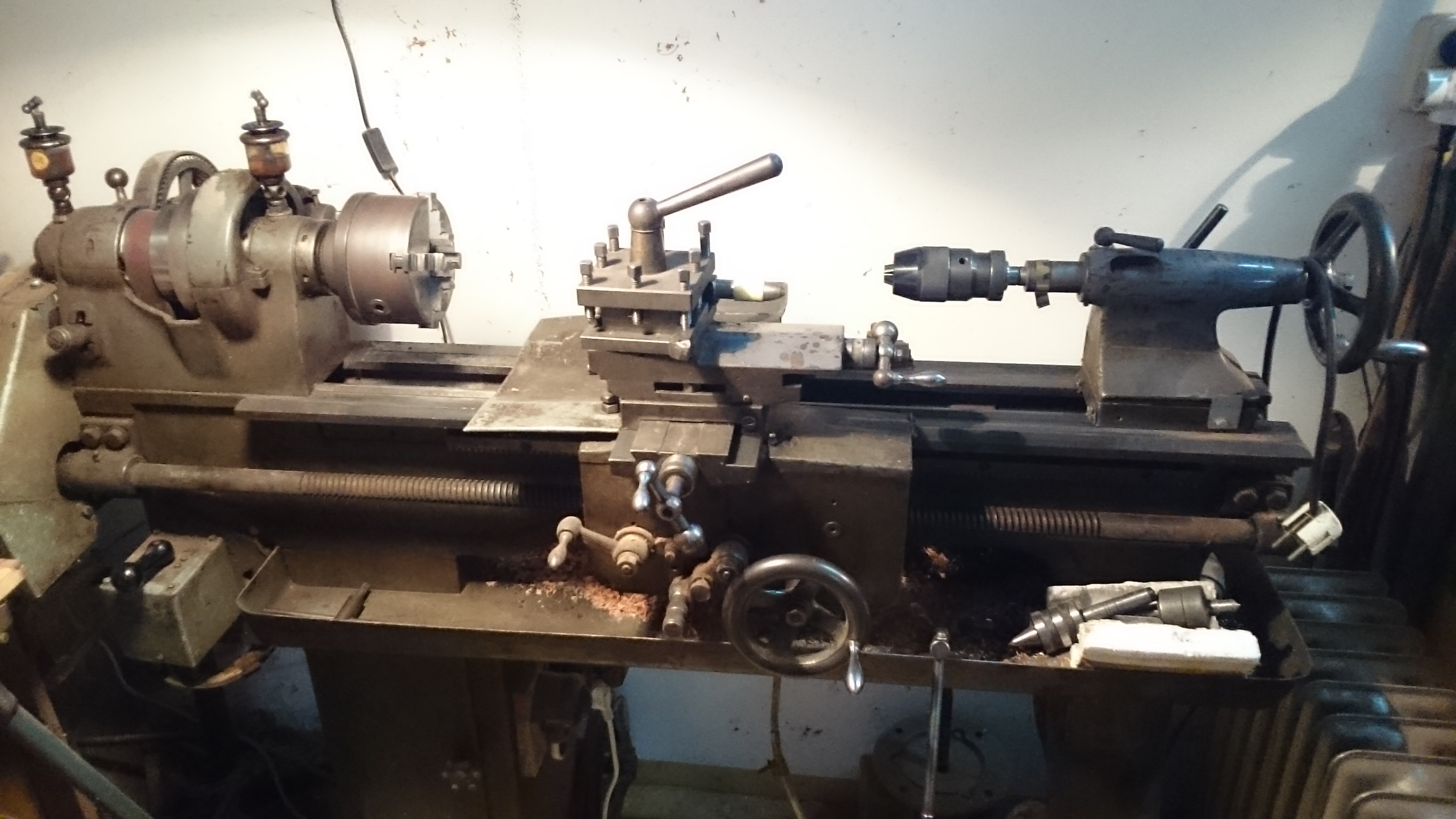

Ahoj všem, před časem jsem od sousedů, kteří prodávali barák, zakoupil tento soustruh. Už ho mám nějaký ten čas a rozhodl jsem se, že ho uvedu do nějakého lepšího stavu, tak sháním nějaké info. Oblezl jsem jej ze všech stran a nikde žádný nálitek, ani štítek, pouze na pravé "noze" je tabulka převodů pro řezání závitů. Točná délka je cca 500 mm, oběžný ø nad ložem 140mm, průchod vřetene 25mm, kužel ve vřeteni asi metrický s největším ø30, kužel v koníku Mk2. Prošel jsem tady spoustu příspěvků a našel hodně podobných soustruhů, ale ne takovýto.

Vloudila se chybička, ten ø140mm je nad suportem, nad ložem to je cca ø240 mm. Ještě to má vyndavací a zastamdací můstek, pak to je skoro 340mm.....

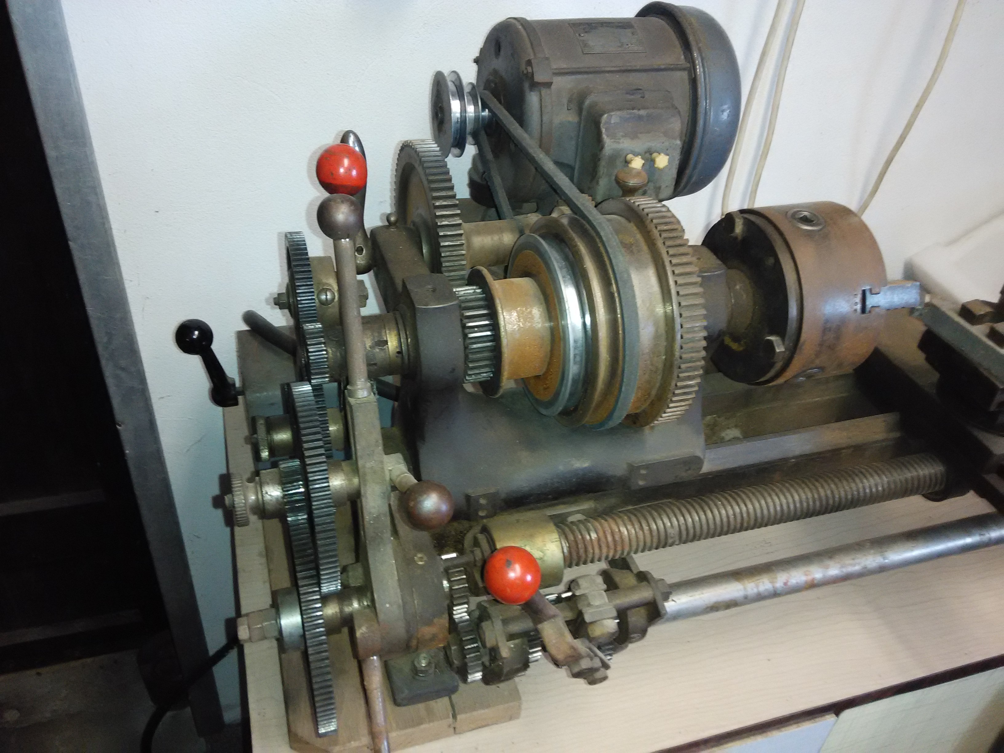

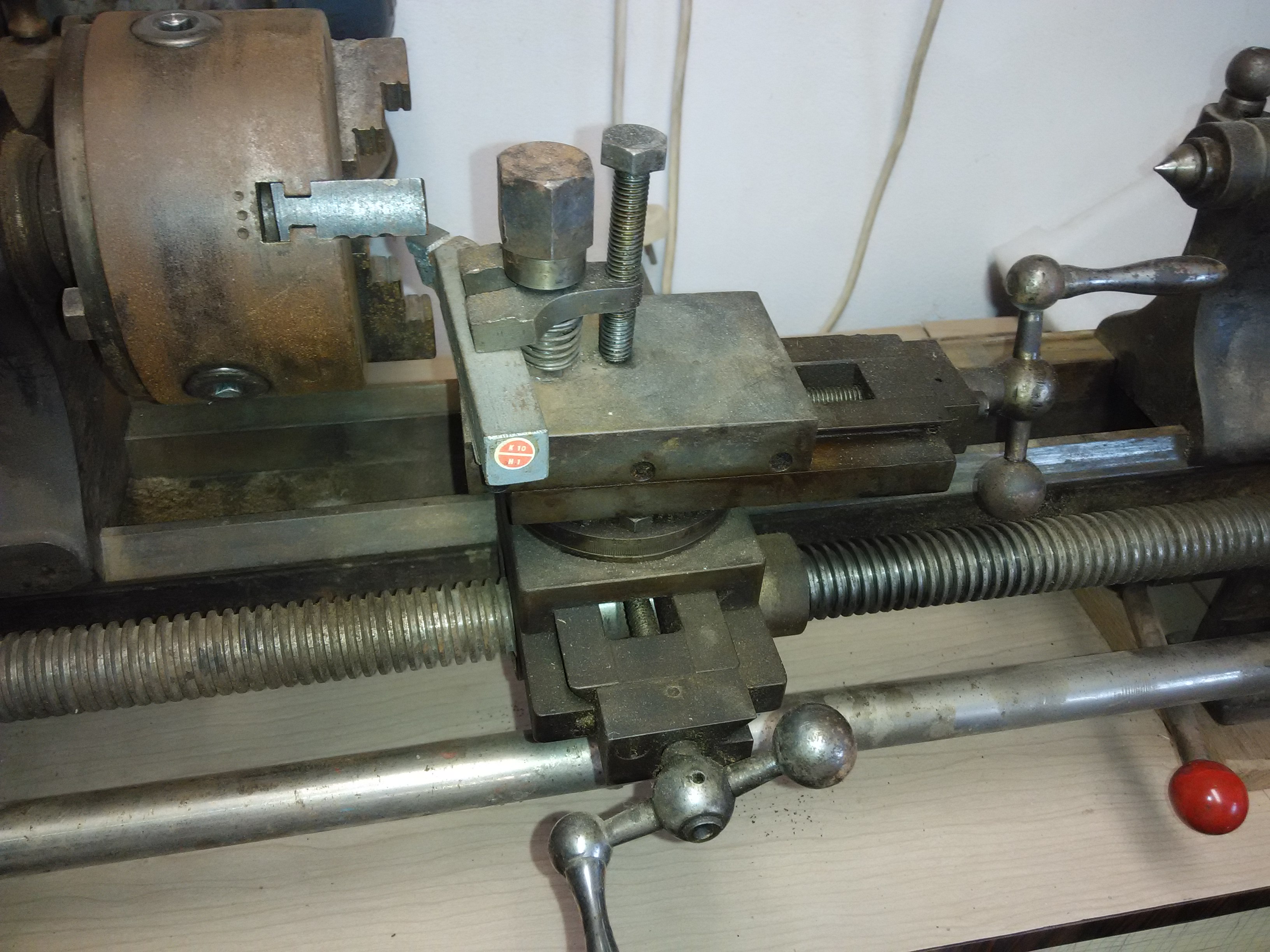

Zdravim panove,jsem tu novy,tak doufam,ze bude muj prispevek na spravnem miste,Chci Vas poprosit o pomoc s identifikaci stareho stolniho soustruhu.Tocna delka je 300mm,štitek zadny,udajne je to z pojizdne dilny Praga V3S,Diky za pomoc.
