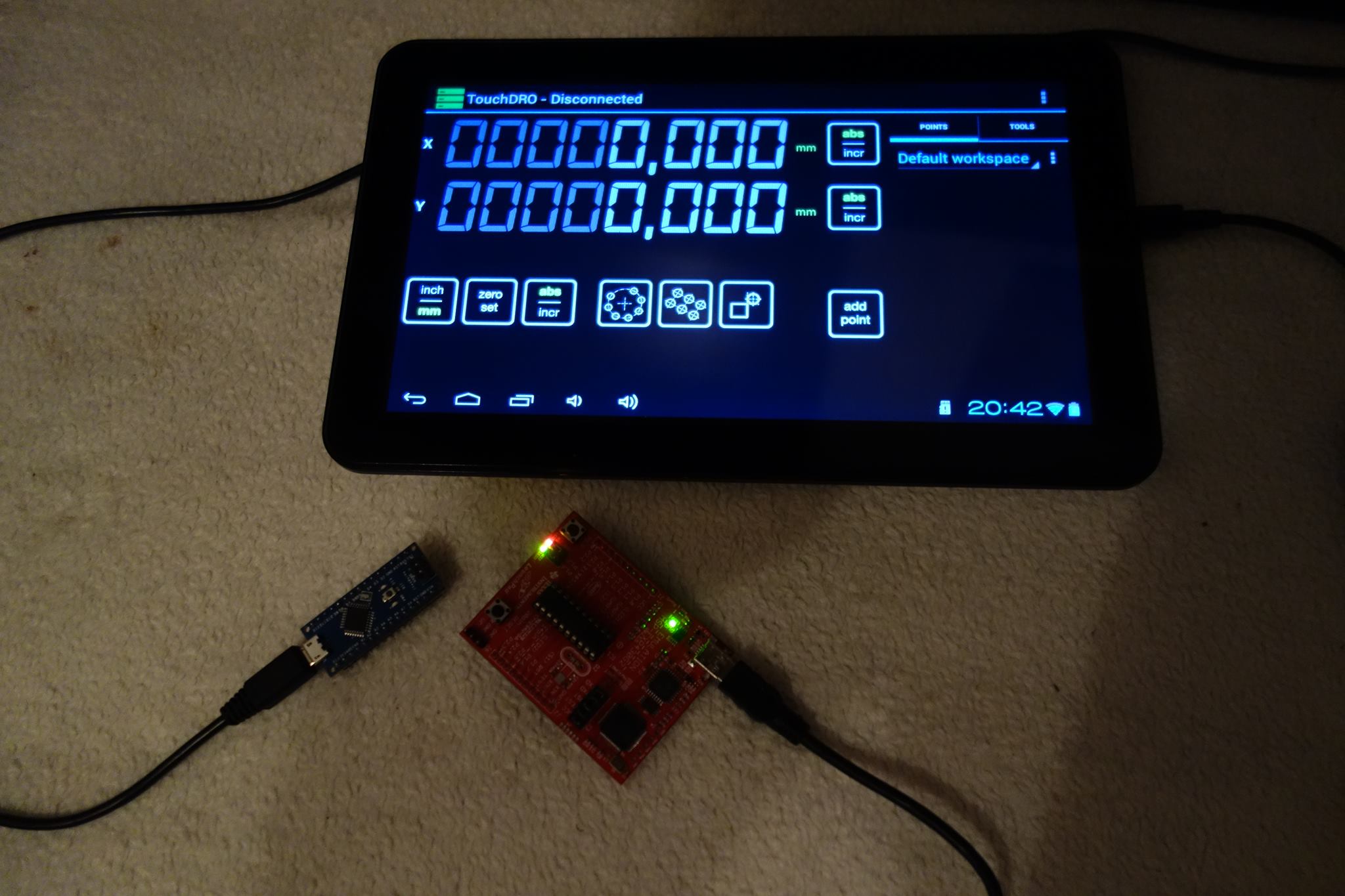

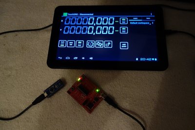

vruboun píše:Na jedné fotce má u frézky připojený tablet kablíkem, takže si myslím že bluetoth nebude jediná možnost připojení.
Hej, v nastavení appky je možnosť použiť USB spojenie namiesto bluetooth, skúšam to, ale keď dám Connect tak tá appka spadne... Nemám totižto v tablete BT. A Android 4.0.1
Asi sa s tým viac pohrám, sa mi to veľmi pozdáva :D

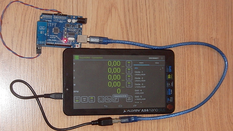

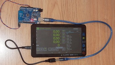

Právě že mne to USB také nedělalo dobrotu, tak jsem pořídil bluetooth port pro Arduino a s tím není sebemenší problém.
apka pro Android + Arduino s bluetooth portem HC-06, zbývá připojit pouze pravítka a výkonné DRO je hotové ;-)
Uvidíme jak tá USB konektivita bude řešena v té nové verzy té apky...

Takže po veľkom nadšení som sa trochu ukľudnil... :) :) :)
Už sa nedá doska pripojiť vôbec k tabletu, ani Arduino ani MSP430, záhadne zmizlo "Connect"...
No čo, dám nočnú dnes :)
EDIT: Factory Reset na tablete, TouchDRO nahodená verzia 2.5.03, "CONNECT" sa objaví, ale apka spadne...

Poté co po nezdařeném připojení spadne apka opravdu tlačítko Connect zmizí, ale po najetí do menu Setings\USB Baud Rate se opět objeví.
Nicméně s připojením přes USB je potíž jak sám autor píše tady:
http://www.yuriystoys.com/2014/02/touch ... setup.html" onclick="window.open(this.href);return false;
Funguje to jenom s nějakým konkrétním čipem který má na starosti sériovou komunikaci u Arduina. Vyzkoušel jsem všechny Arduina co mám UNO, Mega i Nano ale nic nejede. :-( Podrobnějším průzkumem těch desek jsem zjistil, že jsou všechny osazeny čipem CH340G s kterým to zjevně nefunguje :-(, tak pokud by měl někdo Arduino s jiným čipem, mohl by to vyzkoušet a dát vědět výsledek...
Při konfikuraci je potřeba ještě zkontrolovat v apce zda nastavení rychlosti USB Baud Rate je stejné jako parametr UART_BAUD_RATE v SW pro Ardino.

16. 1. 2016, 7:53
Jo, to som čítal, alu u mňa bude problém v tom tablete imho... Padá to aj keď pripojím to msp, aj keď nič neni pripojené. Port je dobrý, OTG funguje, kľúč aj webkamera no problem...
Tak zatiaľ asi nič... Nový tablet kvôli tomu nebudem kupovať :( Nahlásim to Yurimu, uvidíme.
A tak som sa tešil :( :( :(

Dodání objednané desky MSP430 je nějaké zakleté, první dodávka se stratila a druhá má už opět zpoždění...
A tak nezdařený obchod s číňany (viz. vlákno dvouosé odměřování) mne dnes vyprovokoval z čekání na dodávku k akci. Vytahal jsem vše co mám prozatím k dispozici včetně pravítka a vyzkoušel to s arduinem a světe div se ono to společně funguje i bez té MSP430 :D.
Pustil jste se ještě někdo do toho?

Mne BT fachalo s arduinem na první správné zapojení ;-)... Pokud je to zapojeno dle bodu 5 tady a dobře, pak bych provětral ten BT modul jinde, je li možnost třeba s arduinem.
