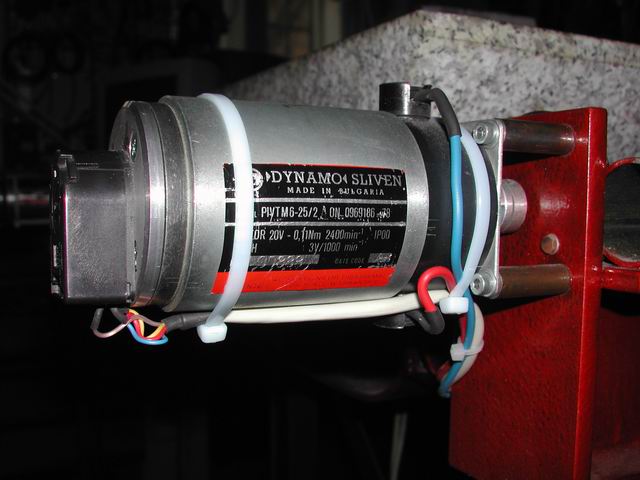

moc to sem nezapadá, ale nevím kam tohle napsat. Doporučuji navštívit stránky www.geckodrive.com, výrobek G340, triviálně jednoduché a funkční servo řízení, používám 4 osy každá při setině a 9m/s, soft CNCPro na pc P4 1,6GHz přez LPT, dá se to koupit přez kartu a příjde to do 3 týdnů poštou. Poradím komukoliv. je to bezkonkurenční přímá náhra za krokáče při řízení krok/směr. a není to ani drahý asi 3500,-kč osa

motory používám šrotové bulharské Dynamo Sliven 20V 0,11Nm, berou okolo 10A ve špičkách, na tom snímače nové z GM HEDS 5500, šrouby KERK. Motory ani po 4 hodinách práce nehřejí a celkem ochotně jedou na přímo bez řemínkových převodů při rychlostech 150mm/s. Akcelerace je velmi slušná. Není to na nějakou velkou mašinu, ale mě to vyhovuje. Geckodrive je naprosto čistá logika, žádný jednočipy a provedení celé řídící jednotky je opravdu profesionální. Koupil jsem napřed jednu, jestli to jako vůbec dojde do čech a pak ještě 3. poštovné se rozhodně vyplatí.
