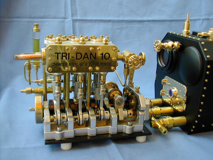

Díky za nic neříkající odpověď.Jelikož jednoduché strojky jsem schopen vyrobit sám, dávám si inzerát. Mám model lodi dlouhý 174 cm a chtěl bych do ní dát páru.Aby jí strojek utáhl.almac píše:jednoduchý je takový ten s rotačním šoupátkem. (byl to můj první parní strojek) Už to tady někdo prezentoval i s výkresy, byl taky plánek z Udělej/Urob si sám, asi z r. 1984. A.

Nojo, na takovou loď by to chtělo už pořádnou strojovnu

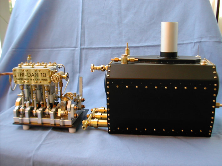

PS: speciálně pro Darca, podívej se na ten náhon šoupátek. Mají to řešené jako ty, ale je tam finta v těch převodech díky které se dá řídit plnění a směr otáčení parního stroje. Věděl jsem že to někde mám a konečně jsem to našel

A vzít něco od STUARTa? Jsou to sice polotovary za šílené ceny, ale zase je tam vše co potřebuješ.
http://www.stuartmodels.com/products/set-of-castings" onclick="window.open(this.href);return false;
http://lubos.trminek.cz/index.php/parni ... stuart-10v" onclick="window.open(this.href);return false;
Ono hotové od Jakoubka, také není žádná láce.
http://www.parnistroje.cz/ramprod.htm" onclick="window.open(this.href);return false;
Zase tak dobře se v tom nevyznám, ale není to vrtání a zdvyh na tak velkou loď malé?

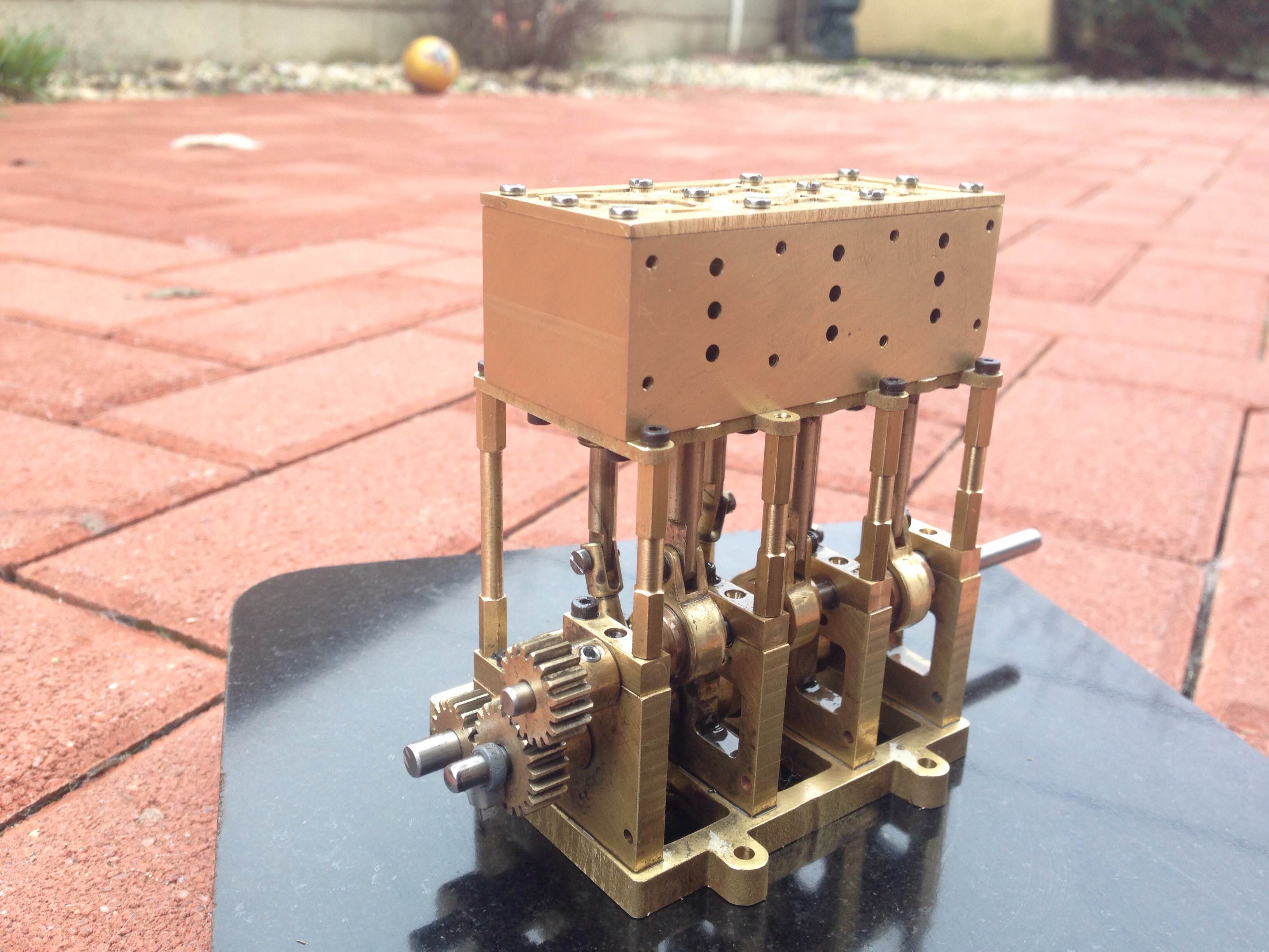

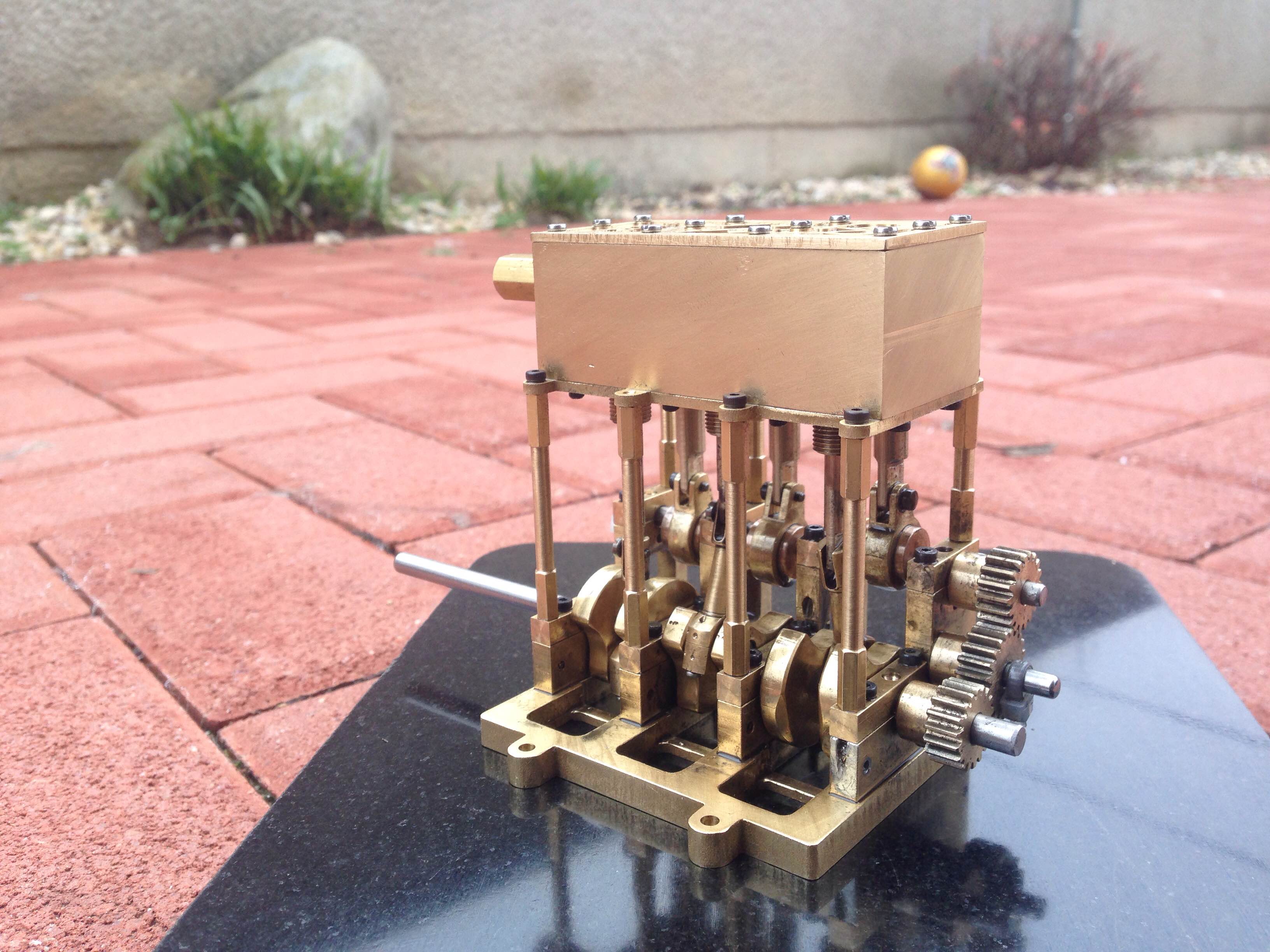

Máš ho na prodej?darc píše:Baxi, myslim ze motor s takym vrtanim a zdvihom nebude ziadne terno.. ja mam taky oscilacny dvojvalec v lodi 105cm dlhej..
Teraz som postavil 3 valec 14x14mm do 127cm dlhej lode.. to by mohlo plavat...
Riso
Sklamem ta, nepredavam moje motorceky... ucim sa na nich .. mozno casom nejaky aj predam, ale az ked budu uplne spolahlive.. tento este nesiel na paru... na vzduch ide pekne.. ale para je para...Baxi.bax píše: Máš ho na prodej?
