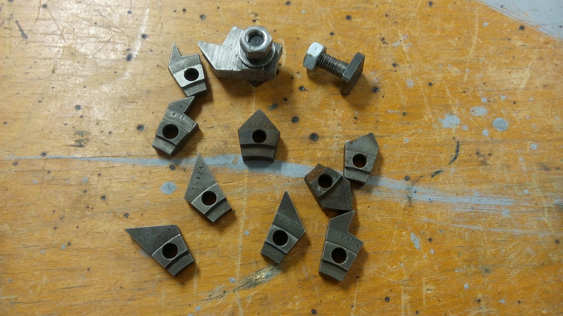

Zdravím, koupil jsem MN80A, mezi příslušenstvím byly i tyto upínací hlavy s noži a podložky, k čemu to slouží a patří to vůbec k MN80 ? díky

Podle mě to jsou kameny z A12, na MN80 to nepatří s absolutní jistotou. Ty nožový držáky na A12 nevypadají - ale tyhle revolverové mašiny dělal tehdy každý, kdo měl otvor :roll: (všechno to vychází tuším z Indexu) a tak můžou být skoro z čehokoli - jeden je přední, druhý zadní, obrácený.

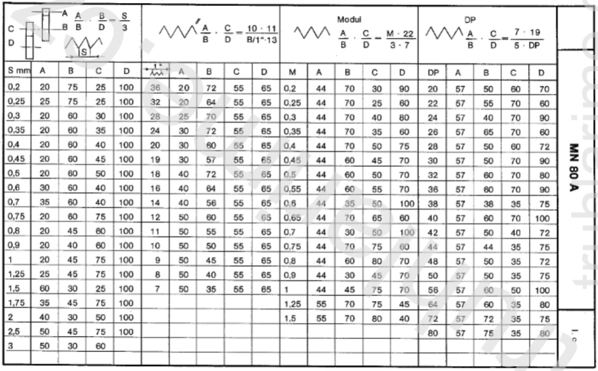

Je to k pos… na závit se stoupáním 20z/1" samozřejmě nemám výměnná kola :( :( :(
Takže budu muset ještě jednou všechno prolézt jestli redukci nenajdu. Pokud ne tak jí někomu zadat vyrobit :roll:

Stoupání 1,27 by se mohlo dát sesadit i s kolečky na metriku, alespoň u mě na Promě by to šlo.
Třeba by to šlo i na té MN80. Zkus to spočítat.

Samozřejmě jsem to počítal :-)
Mám jen standardní sadu závitových výměnných kol 20, 25, 30, 35, 40, 45, 50, 60, 75, reduktor 100.
Na whitworty (imperiální obecně), modulové a DP závity co má MN80 na štítku bylo potřeba přikoupit ještě sadu jako extra příslušenství 38, 44, 56, 57, 64, 65, 72, 70, 80, 90.
Dle štítku tedy poskládat: A=30; B=60, C=55, D=vyhodit 100z reduktor a nasadit 65
To uváděné 55 zubové kolo je zajímavé, když v seznamu kol z extra příslušenství není :roll: , v každém případě nemám ani 55 ani 65.
Vychází mi jiné varianty buď A=40, B=35, C= nechat vyrobit 37, D= ponechat reduktor 100; nebo A=45, B=50, C= nechat vyrobit 47, D= ponechat reduktor 100. :roll:
K ničemu lepšímu jsem se nedohrabal :(

Máš pravdu, nejbližší rozměr ty tvé kola dají 1,26 a nebo1,2857. :(
S reduktorem to nespočítám, ten neznám.

Reduktor je pro tuto úlohu v podstatě ozubené kolo o 100 zubech.
