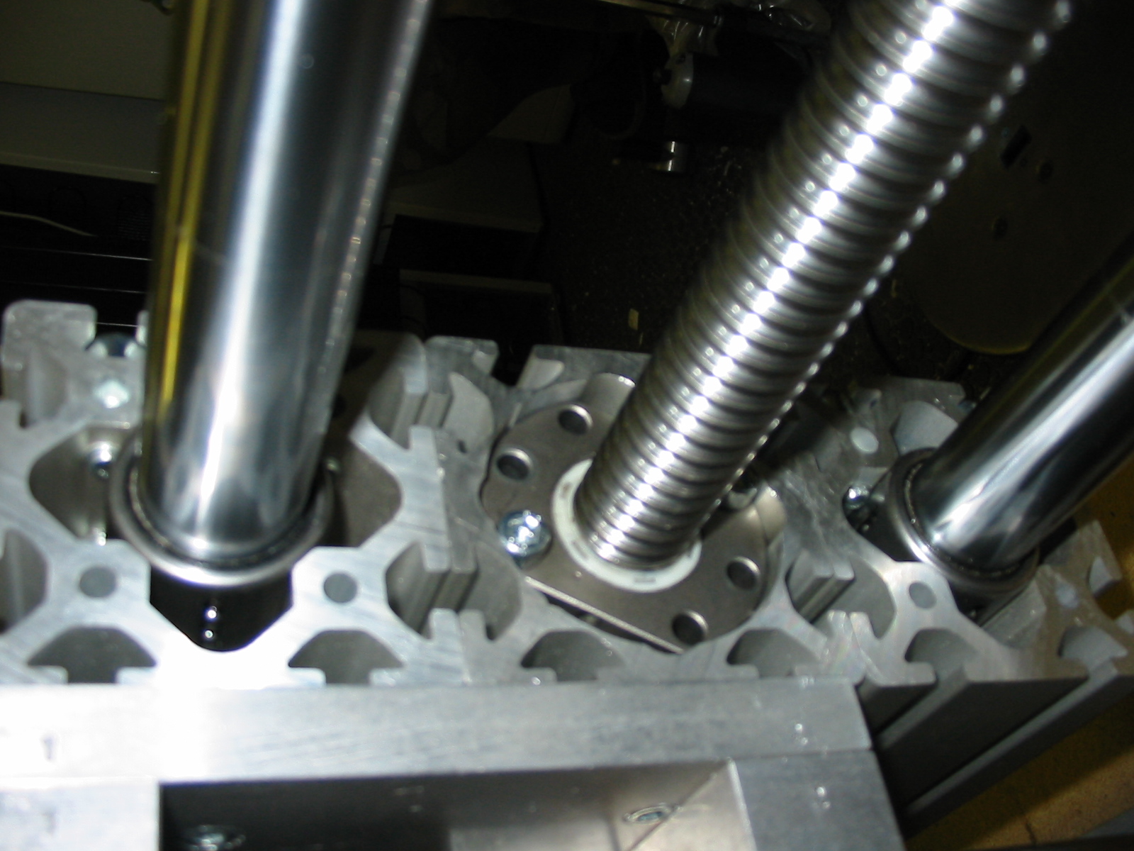

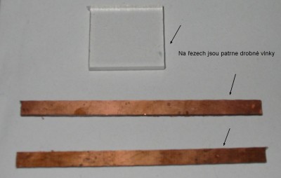

Vazeni CNCckari potreboval bych poradit, mam postavenou frezku s tycemi 30mm linearni loziska jsou kulickova s predpetim ,delka 1200mm kulickove srouby 25mm/HIWIN) osa X 1 vodici tyc bez podpery, osa Y 2x vodici tyc 800mm 30mm prumer kulickovy sroub 25mm mezi vodicimy tycemi, pri rovnem rezu je rez trochu vlnkovaty cca 0.5mm, nechal jsem konce tyci prebrousit(jsou ulezena v kulickovych loziscich) trochu se to zlepsilo ale stale je vysledek dosti podobny.Mam pocit ze srouby uprostred trochu smajdaji, na krajich jsou presne.Nevite jaka uchylka je v norme a proc to dela tu mirnou vlnovku(obe osy).dekuji za radu.

A je vlnova delka tech vlnek soudelna se stoupanim sroubu, poctem otacek motoru nebo nejakeho z ozubenych kol apod.?

A ještě by to chtělo vědět kdy to dělá tu vlnovku, jestli i na drahách rovnoběžných s jednou z os nebo jen když to frézuje po šikmé dráze. Nejlepší je objet kolečko (v isotropním materiálu - ne cuprex ale třeba plexi nebo tak) a podívat se jestli je to po celém okraji nebo jen někde.

Podle toho, co jsem četl, tak si myslím následující: jestliže je lineární vedení na nepodepřených tyčích 30mm, tak to způsobuje bud prohnutý pohybový šroub nebo nesouose stočená osazení pro ložiska na něm. Sroub se při otáčení příčí a vzhledem k tomu, že nepodepřené tyče mají i při této velikosti menší tuhost, celé to uhýbá. Vlnky by měly mít vlnovou délků cca. kolem stoupání šroubu - tohle by šlo dobře změřit hodinkama.

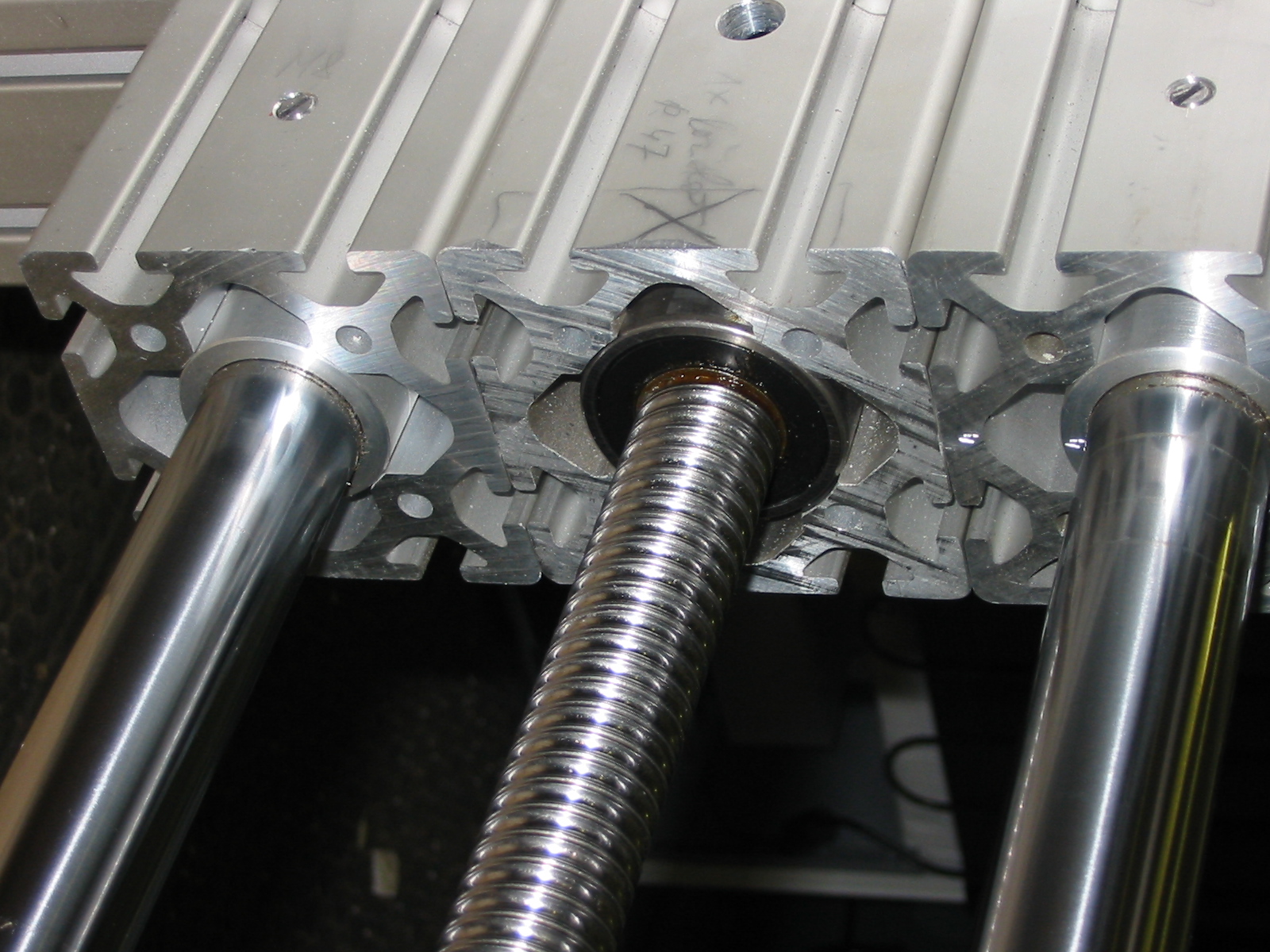

Hodinky me take napadly ale vzhledem k tomu ze jsem je nemel tak jsem teoretizoval ale uz je mam objednane takze to zmerim, spis me zajimalo jestli se Vam take takhle tluste srouby prohybaji, jestli je to normal nebo jestli mi to pokurv..... pri opracovavani.Zatim diky vsem.
Takhle mam ulozene pohyblive suporty
tohle jsou ty vlnky pri rezani, jsou na obou osach X i Y ,lip se mi to vyfotit nepovedlo
a takhle je to ukotvene na koncich

Když se tak dívam na uložení kuličkových pouzder do hliníkového profilu, mám pocit, že ten problém je ve vůli mezi tyčí a kuličkovým pouzdrem, jednou jsem měl podobná kuličková pouzdra v ruce a vůle mezi pouzdrem a tyčí tam byla jako prase, ale vzhledem k tomu, že toto kuličkové pouzdro má relativně slabou stěnu, tak pomohl přesah při lisování do domečku, čili to chce, ale jsou zapotřebí hodinky, nasadit kuličkové pouzdro na tyč na které se má pohybovat a změřit vůli, ted' jsem lisoval do hliníkového domečku kuličkové pouzdro HIWIN - UBM 25WW, při vůli mezi tyčí a kuličkovým pouzdrem 0,015mm to potřebuje přesah pro lisování 0,04mm, a při vůli 0,02mm přesah 0,05mm - ovšem taky záleží na tlouštce stěny domečku, já mám stěnu 5mm, při silnější stěně by asi stačil přesah menší - nutno vyskoušet, no a potom máme bezvůlové uložení kuličkového pouzdra na tyči, podle fota bych soudil, že je vůle mezi kuličkovým pouzdrem a tyčí, osové rozteče taky asi nemusí být přesně a pokud šroub háže tak se nám ty vůle musí někde projevit a to jsou asi ty vlnovky, Bob.
