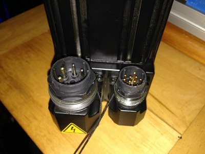

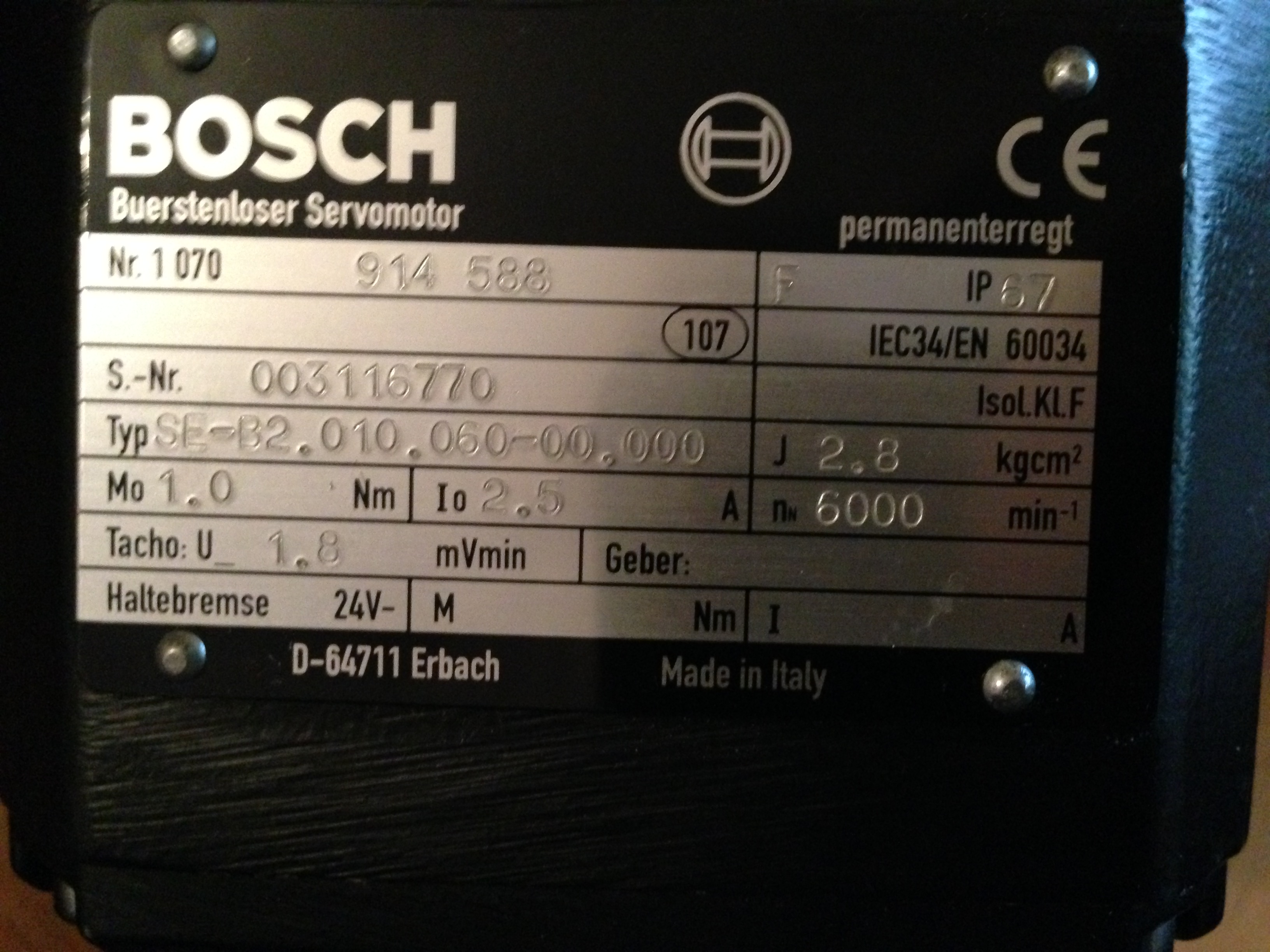

Ahoj mám tu jeden použitý servomotor Bosch (SE-B2.010.060). Bohužel se mi nedaří najít manuál a popravdě servo jsem nikdy neřídil (když nepočítám plastové modelářské na PWM).

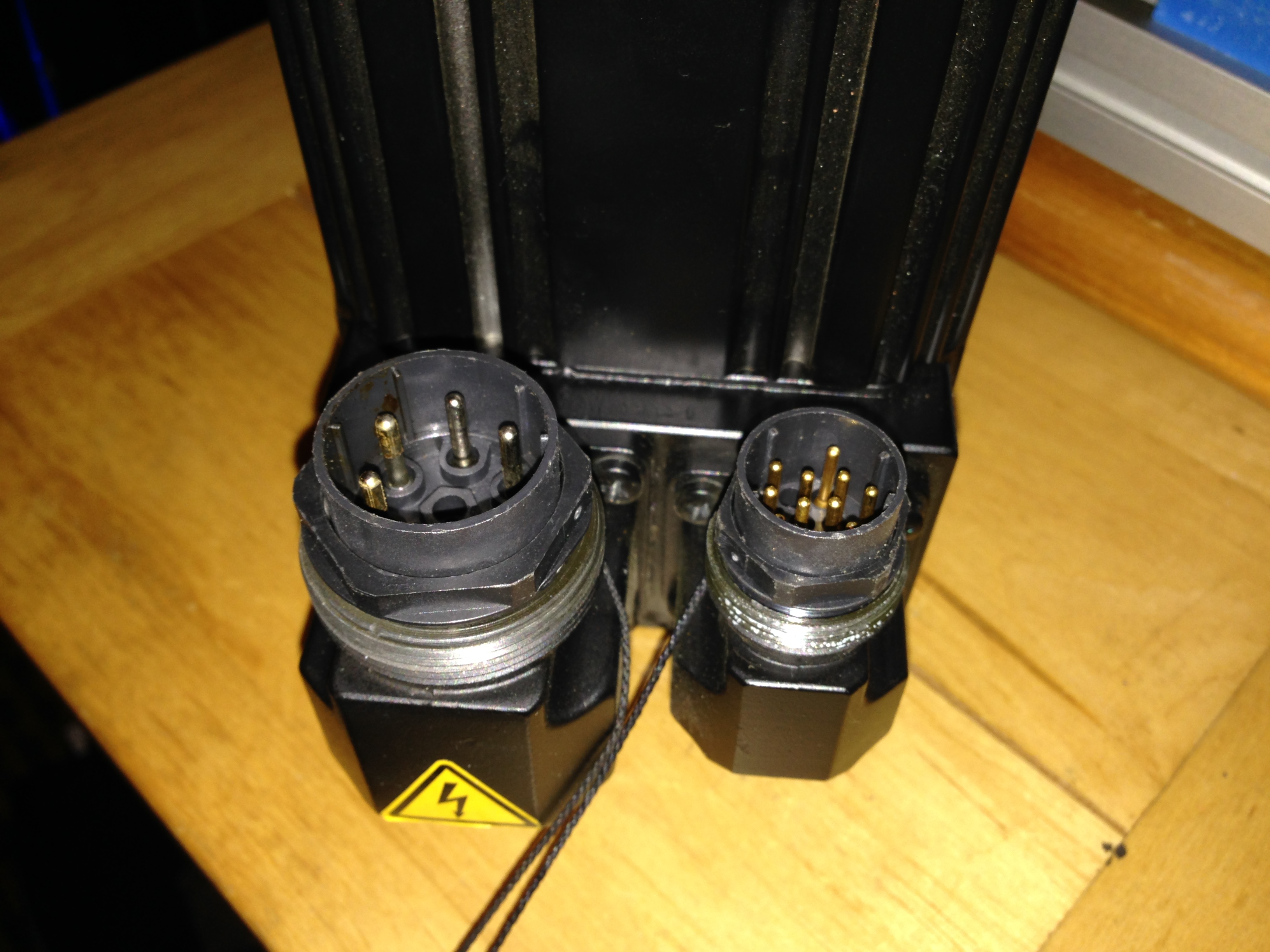

Rád bych zjistil o jaký typ serva se jedná a případně se ho naučil řídit. Motor vypadá opravdu jako macek. Motor má zároveň 2 kulaté konektory (pokud poznáváte jak se jmenujou? Blbě se mi hledají informace když nevím jak se do google zeptat).
Ten větší vypadá jako napájení ale proč 4 kolíky? U toho menšího je 11 vodičů.

velký konektor můžeš proměřit ohmmetrem
3 kolíky vinutí jednotky ohmu, 4tý asi zem
když neseženeš konektory, tak je můžeš nahradit jinými nebo zrušit a napojit přímo kabel
druhý konektor
2 dráty tacho
2 dráty brzda
2 dráty snímač teplot (možná)

tezko zapojis tu zpetnou vazbu kdyz neni jasne co je co za piny toho konektoru
da se zkusit jestli v tom je nejakej dokumentovanej snimac podivat se na nej a podle nej pak identifikovat piny
ten motor jako takovej promeris ohm metrem
nedavno tu byla debata o projektu stmbl servodriveru, tim by to melo jit ridit (az budes vedet ty dratky)

zjistis jednoduse
odpojeny motor = zabrzdeny
u servomotoru se brzda instaluje tak aby pri vypnutem servu brzdila
ostatni brzdy v masine ktere jsou za jinym ucelem muzou fungovat opacne
ale u serva se tim zabranuje samovolnemu pohybu casti stroje treba vlivem gravitace pri vypnuti

Návod máš třeba na http://www.nuovaelva.it/files/docs/Bosh ... 607401.pdf. Má to tacho. Nemá brzdu. Nicméně enkodér by ti byl stejně víceméně k ničemu, neb to většinou má absolutní s EnDatem, myslím, 2.1. To sice mělo inkrementální výstup Vpp 1, nicméně převádět tyhle sin do formátu pro čtení je těžší než TTL.
Zkoumal jsem Servodyn D, nicméně pokud to je v jednom manuálu, tak to bude asi podobné: Hlavní problém toho byl, že to vyžadovalo stejnosměrnou směrnici 670V, měli na to oddělený zdroj VMA, takže když to připojíš na usměrněné fáze, tak nikdy max rychlosti nedosáhneš. Ale to by nemělo tak vadit. Chlapci německý dokonce vymýšlejí verzi pro podobné nasazení, viz jejich github.

tady si dovolim nesouhlasit z adminem, vědšinou vyrobci jako šnajdr, bosch , kollmorgen atd.. chtějí ranec za konektory, to je pravda, ALE pokud chvilku hledáš tak najdeš.. třeba tady v Praze je firma co prodáva průmyslové konektory co stojí jinde 2000 tak za 400. enkoderovej konektor napajkuješ a složíš za 10minut. kabel pur stojí do100 kč metr obyč pvc do řetězu 40
není to zas takovej ranec.
ktomu servu, tohle ma podle datasetu enkoder, to by měl umět skoro každej měnič , spíš byvá problém z resolverem nebo hal.
člověk kterej je chytrej tak nastaví měnič za hodku, trol jako ja za dva dny. druhej měnič už pak je otaka chvilky.
doporučení že se kupuje set, stím naprosto souhlasím. nicmeně za mě pokud můžu doporučit tak sehnat nejdřív měnič, před koupí nastudovat jestli umí step/dir , jestli je ktomu manual idealně v češtině . jestli je ke stažení ovladací soft, čím se to programuje, jakým rozhraním, kabelem atd.. ten balast kolem toho tě pak může paradoxně dost stát...
motor a konektory už pak seženeš, motorů je všude dost. problém je právě sehnat ty měniče, jak sám vidíš..
konektory vypadají jak obyč M23
http://www.ceha-kdc.cz/shop/kategorie/1 ... y?strana=3" onclick="window.open(this.href);return false;
pohledej, blbá fotka není dobře vidět piny..
