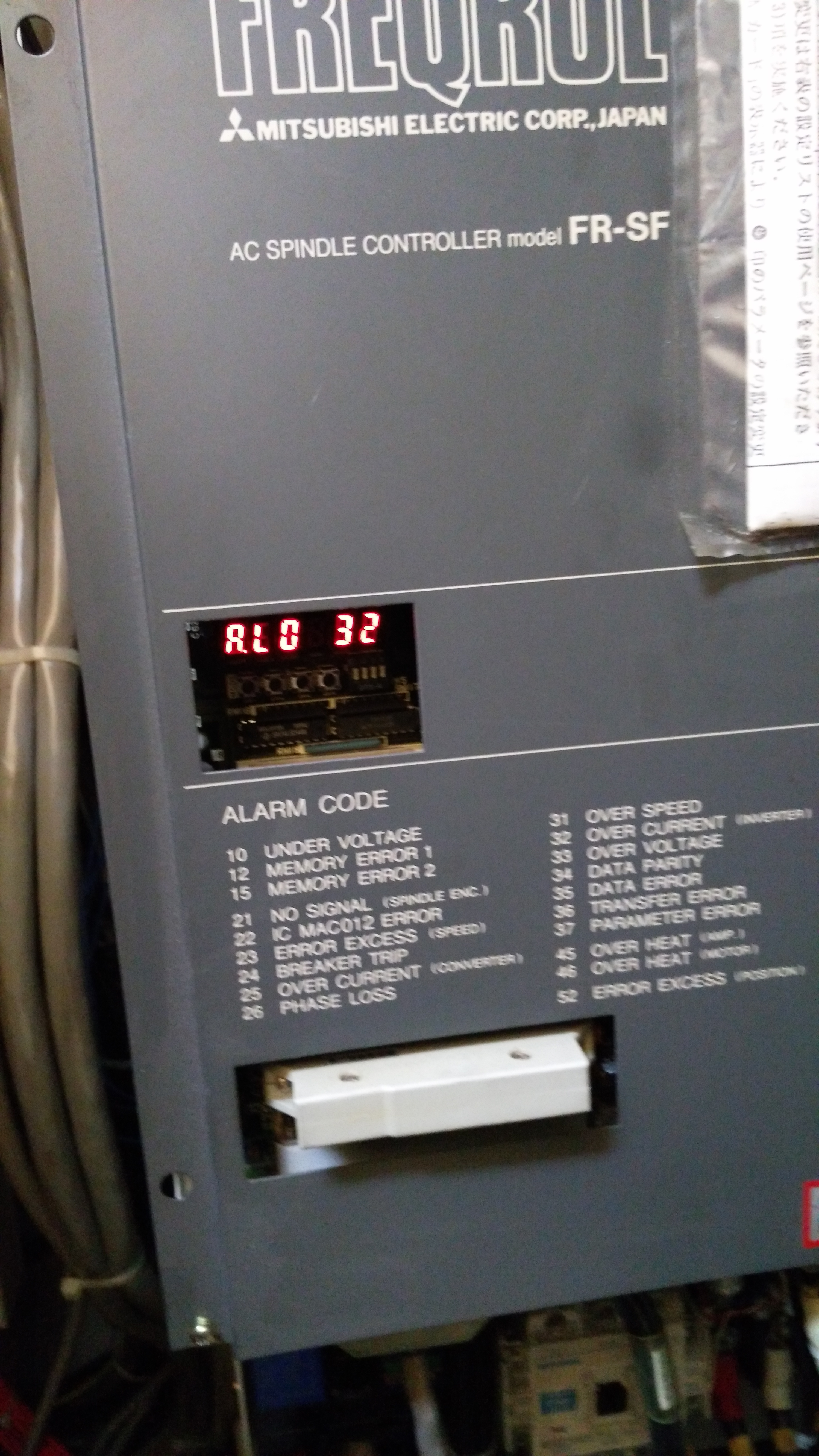

Tak jsem konečně připojil soustruh a začal se babrat s nefunkčním vřetenem.
Původně jsem myslel že bude v háji kabel od resolveru co je na motoru ale nakonec jsem proměřil měnič a jsou v háji 2 igbt moduly na fázi U. Jinak zbytek se zdá být funkční tak snad to nějak rychle vyřeším. Alespon že to Japonci vymysleli tak že vnitřek měniče je přístupný po povolení 2 šroubků ( pak se otevře vršek měniče jako skřín a je krásný přístup dovnitř).

Tak je to asi v celku jasné. Igbt moduly jsou UM150CDY-10.

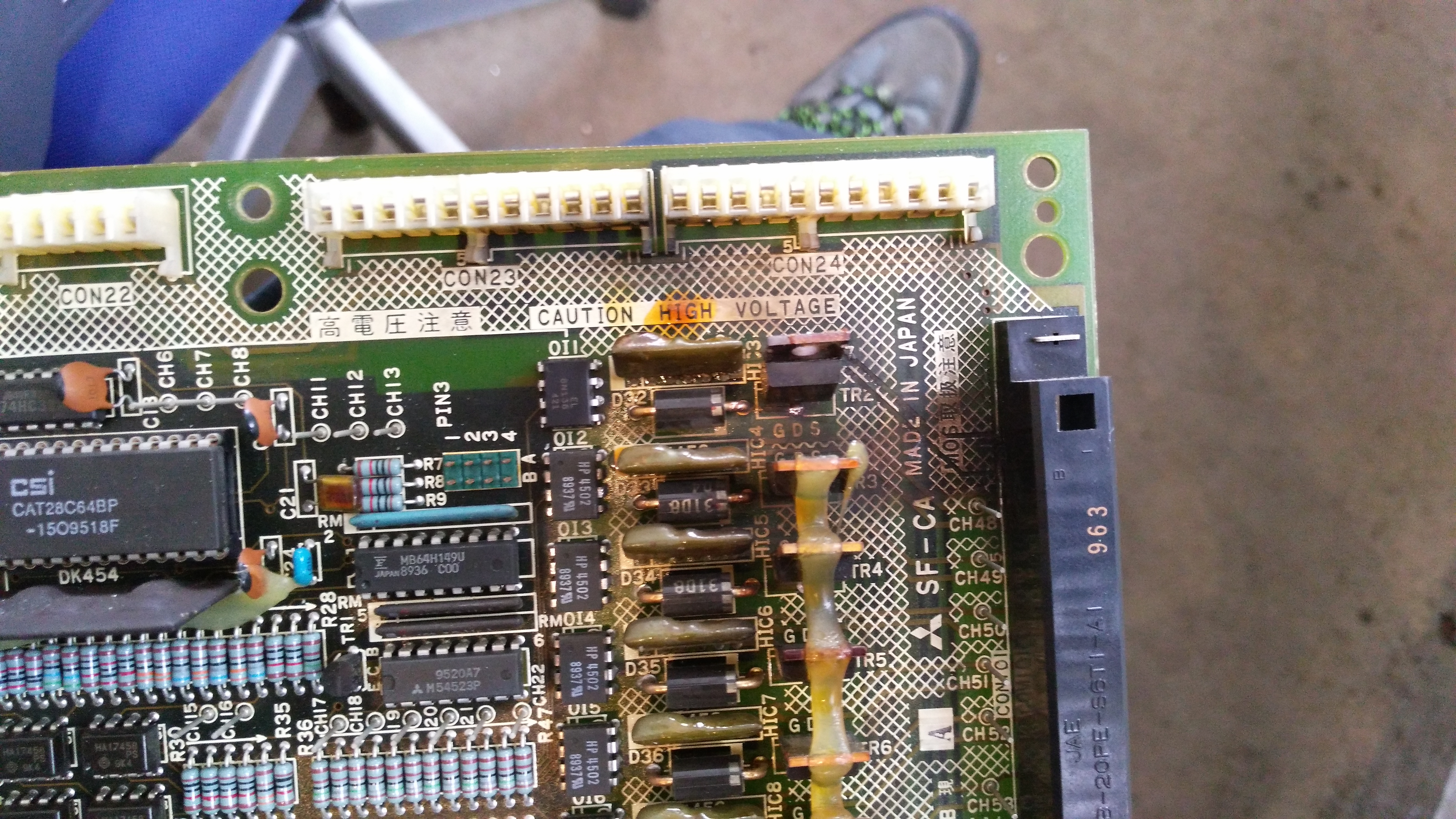

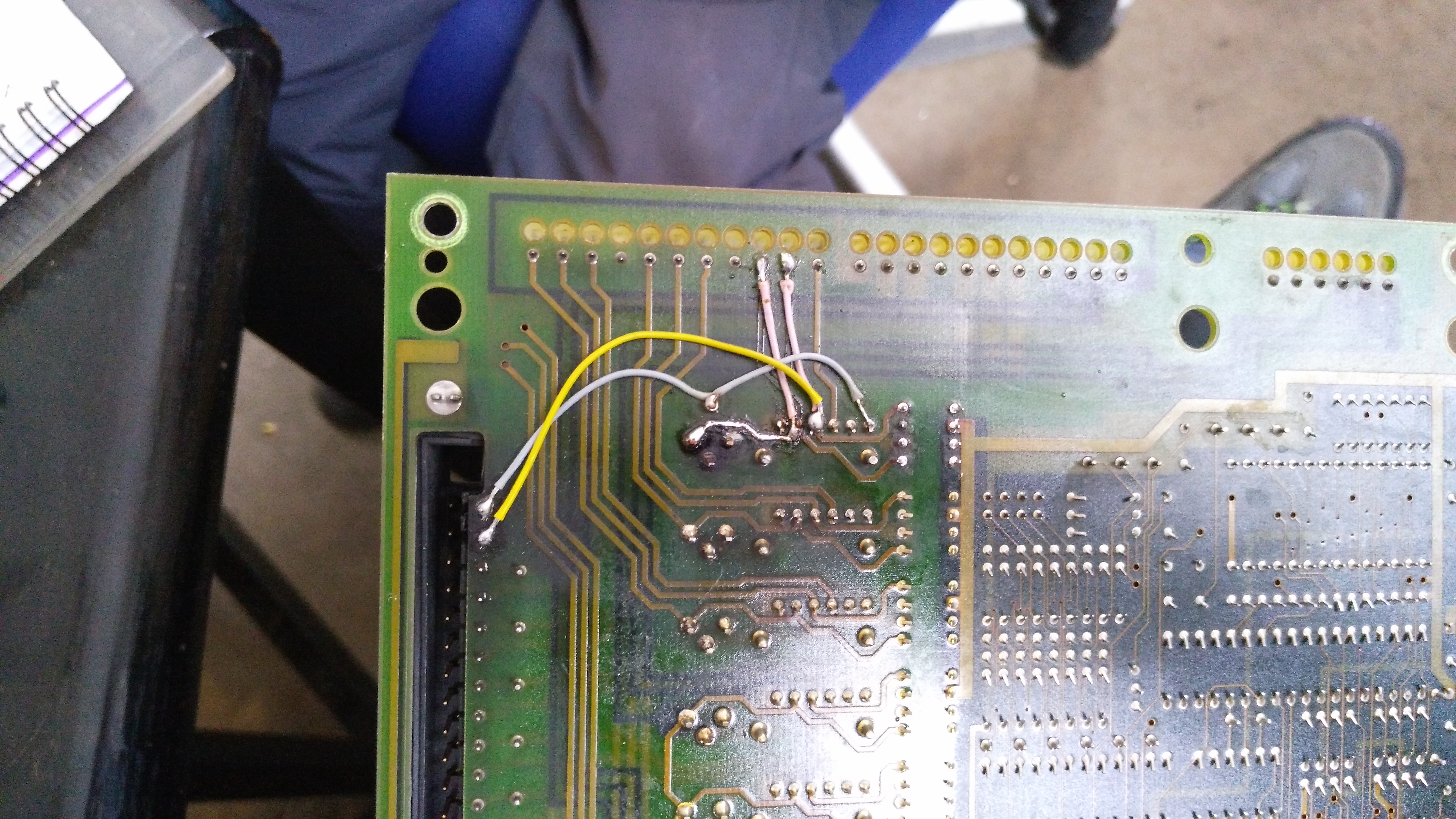

Dnes jsem rozebral logickou desku. Večer hodím fotky. Už se v tom někdo hrabal i když prodejce mi tvrdil že ne ..
Jsou tam vypálené cesty od logiky IGBT modulu k ovládacímu tranzistoru IFR 840 a od něj ke zdroji napětí a driveru DK456 pro jeho ovládání. Toto někdo relativně umělecky nahradil drátěnejma propojkama ( i já bastlím o něco lépe). Navíc je vyměněn optočlen HPCL 4502 za 6N136 ( což by asi nemělo v zásadě vadit).
Předpokldádám žedy že předchozí majitel když mu to shořelo vyměnil optočlen, dodal propojky a vyměnil IGBT načež mu to ruplo znova a vys... se na to.
Zkontoloval jsem ještě zbylé optočleny a ten který má spínat Lko na první fázi a je prošlehnutej tedy předpokládám že to je ta příčina proč to takhle pěkně vyhořelo. Jemi jen divné že to takhle pěkně prohořelo od těch IGBT modulů až ke zdroji pro budiče. Taky asi budu muset vyndat zdroj a pustit ho separátně jestli mu jede nájení pro všechny budiče je to tam docela zajímavě řešené a zatím jsem úplně nepochopil proč.

Nějaké ty fotky.
