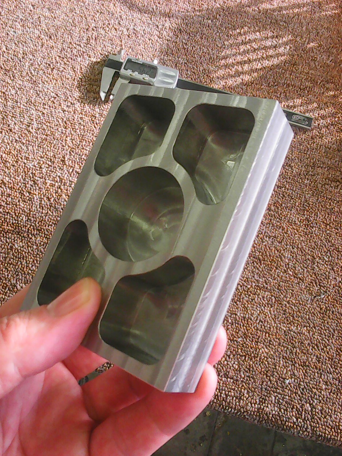

Krabička.Materiál ocel-nalezenec :D ,nejspíš 11 něco...Frézováno nesousledně,zítra zkusím něco sousledně.Nástroj 12 mm HSSka napřed bráno na hloubku 4 mm s 60% překrytím nástroje,pak jsem nastavil 8 mm a kupodivu to znělo i líp...Těch 10 mm hloubky s 60% překrytím a 0,04 na zub by asi docela mohlo fungovat.

pěkný
To je na tý FNG63?
karelsklo
Příspěvky: 1470
26. 1. 2016, 6:56
Ano ano,chtěl bych to trošku dostat do ruky protože jedna věc je teorie (ne že bych ji moc ovládal :) ) a druhá praxe.Tož zkouším co a jak...
