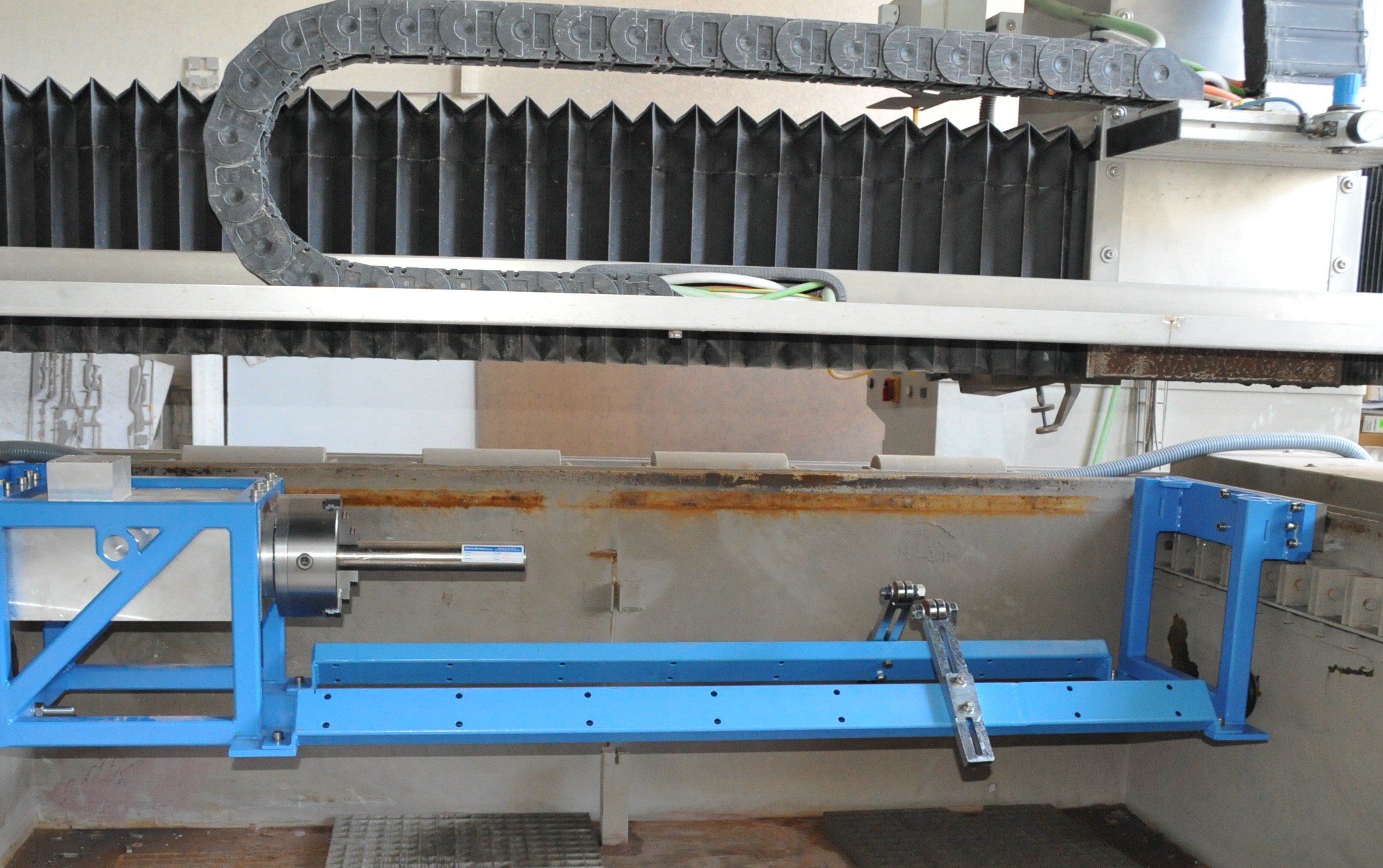

Prskač píše:Dneska jsem se pokoušel vytvořit závit M20x2,5 do keramické trubičky (92% Al2O3). Délka závitu asi 25mm.
Frézováno pomocí abrazivního vodního paprsku s přídavnou rotační osou.
Kontrolní matice je z plastu vytisknutá na 3D tiskárně.
Mohl by jsi sem prosímtě dát více informací o tom vodním paprsku, popřípadě jestli by bylo možné se u tebe někdy zastavit na menší špionáž. U nás totiž kolega dělá s vysokoteplotní keramikou a občas na ní potřebuje udělat nějaké závity, něco poupravit apod. no a zatím je to taková piplačka na koleně. Takže jestli by bylo možné takovéto věci dělat strojně, tak by to bylo super, protože to co jsi vytvořil vypadá setsakra dobře.

K čemu se používají takovéhle tyčky z keramiky?To asi nebude levná sranda?Je to řezané bokem s tím že paprsek tečně "líže" obrobek nebo s nějakou určitou intenzitou "do plného"?Jinak klobouk dolů,paráda...

robokop: základní parametry paprsku: velikost stolu 2x2m, max. tlak 400MPa, max. průtok 7,8 l/min, máme možnost řezat pod úhlem ±45°a přídavnou šestou osu pro soustružení těžkoobrobitelných materiálů a řezání otvorů do trubek (viz obr.)
4rest: s exkurzí není problém, jestli budeš mít cestu do Ostravy, tak se můžeme domluvit. Máme ještě pár zajímavých mašinek a zařízení, nejnověji jsme si pořídili vysokorychlostní kameru Phantom v2012 :). Další zařízení zde: http://ict.hgf.vsb.cz/export/sites/ict/ ... sek_cz.pdf" onclick="window.open(this.href);return false;
karelsklo: ty keramické trubky mám od jednoho zákazníka, který je používá v nějakých mlýnech, ale přesně nevím. Drahé to asi moc nebude. Frézované je to kolmo v ose obrobku, šlo by to i mimo osu, ale zrovna u keramiky by to trvalo mnohem déle.

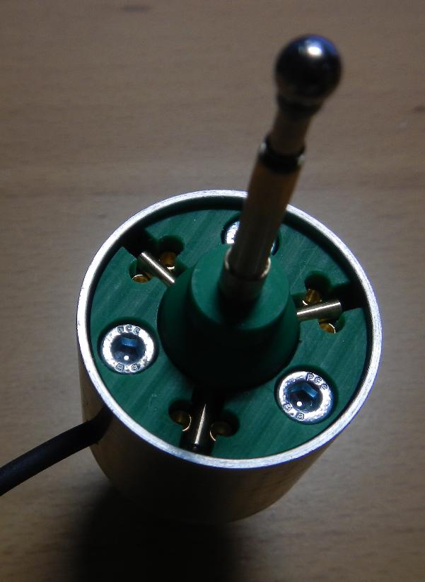

obrobková sonda - konstrukce trochu naruby :-) vnější průměr těla 30mm, doteková kulička 4mm, jako kontaktní válečky jsem použil pozlacené kontakty z konektorů
zatím neotestovaná, pak sem dám víc info.

chb píše:obrobková sonda - konstrukce trochu naruby :-)
To teda, už se těšim na víc info, ať koukám, jak koukám, nechápu :) (udělaný je to každopádně moc pěkně)

mazec, tu sondu bych si chtěl taky udělat :-D

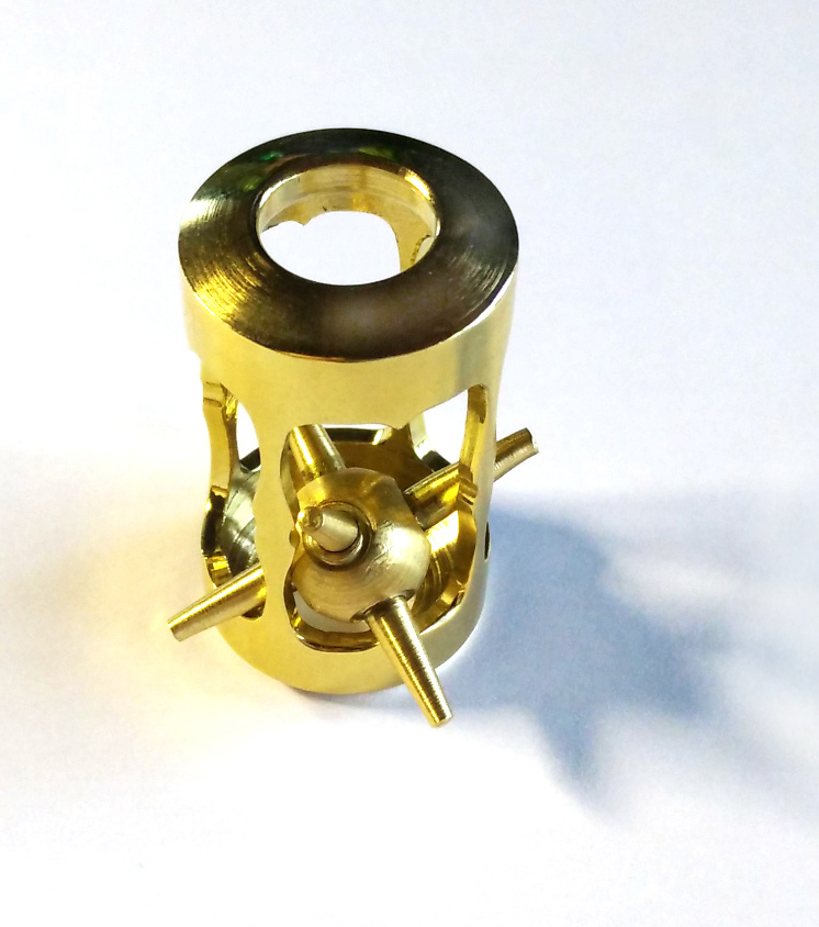

jsem ji stavel taky
je tam drobny problem se serizenim
ta mechanika a to dosednuti je preurcene
je tam o jeden dosedaci bod navic nez je nutne z hlediska mechaniky ale potrebne z hlediska elektriky
tedy se to musi dohanet pruzinou a pruznou deformaci pohyblive casti sondy, kdyz to neni vyrobene uplne precizne tak to zlobi
sice jsem to delal na delicce atd.. ale nebylo to ono, jednou z x doteku se to nevratilo do sepnuteho stavu, mozna jsem ten stred udelal prilis fest nebo jsem nechtel moc sponovat pritlak
