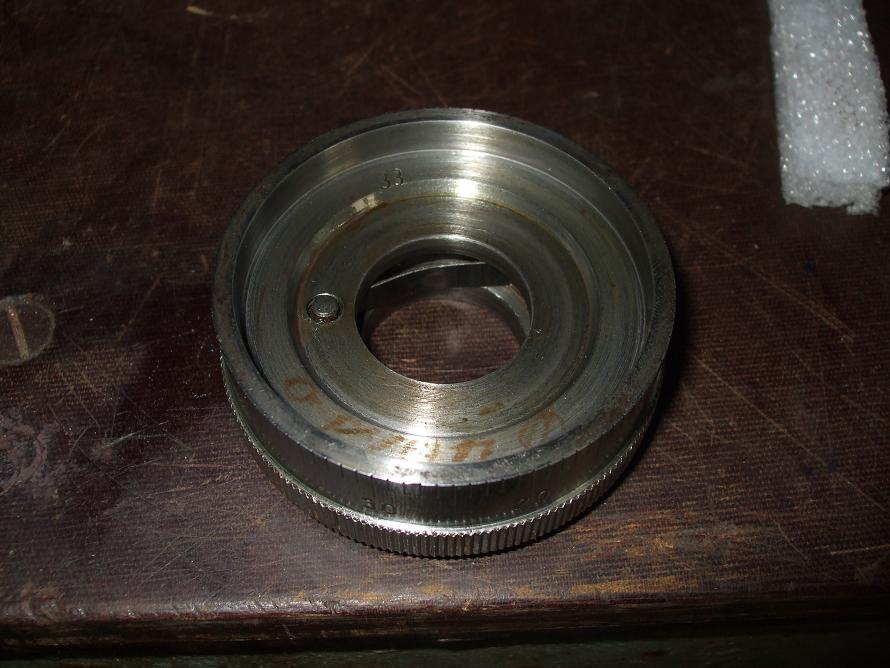

Zdravím.
Chcel by som sa spýtať, ako sú pripevnené alebo skôr nepripevnené nóniusy ku skrutke. Jednak sa musia dať nulovať, t.j. relatívne voľne otáčať, na druhej strane otáčaním kľučky si musia držať pozíciu. Stačí súčiastky pripraviť s nejakou toleranciou (akou?), alebo je tam nejaká pružinka, či iný systém.
Ďakujem.

jde o tření ,většinou přítlačnou maticí

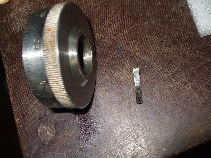

Na cinanoch je v naboji drazka a v nej je kusok oceloveho pera (asi by posluzil rovnako kusok z tenkej planzety) to zabezpeci dostatocne trenie.

Je tam v drážke prehnuté perko- jednoduché a funkčné :D

Já tam mám kuličku přitlačovanou pružinkou.

nonius se taky může otáčet na pevném průměru, v kterém je O-kroužek (nutné ale odladit, aby třecí moment byl optimální). A.
