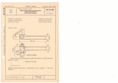

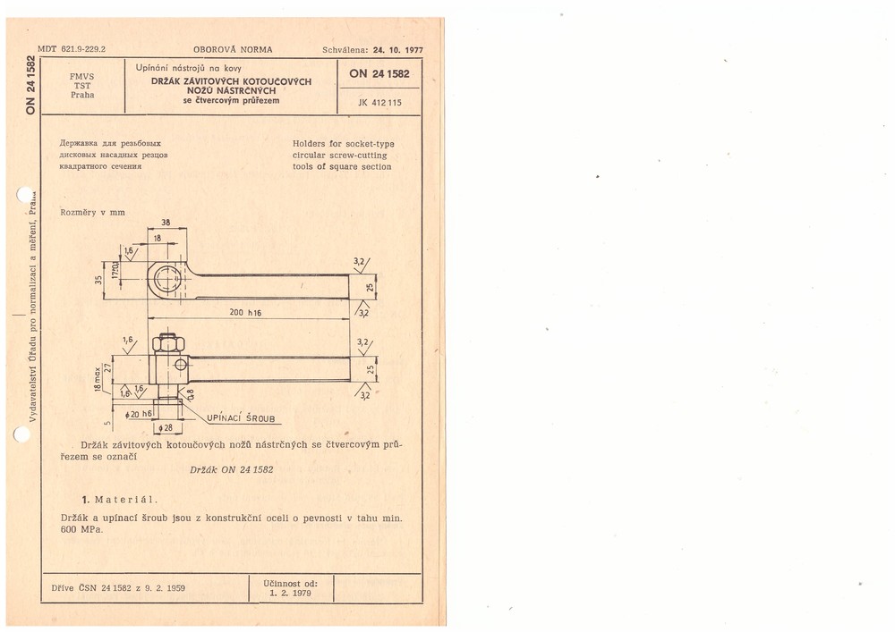

držiak kotučovych nastrčnych nožov
sustruh sv18 ,vrtačka
