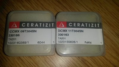

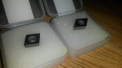

Nabízím k prodeji destičky s dvěma pájenými CBN břity vhodných pro obrábění kalených materiálů kolem cca 60 Hrc a více .
Výrobce Ceratizit.
Při volbě správných řezných podmínek lze dosáhnout perfektních drsností povrchu kolem Ra 0,1 .
Nabízím:
CCMX 09T304SN TA201 - 34 ks
DCMX 11T304SN TA201 - 29 ks
Cena je:
200 Kč/ks
