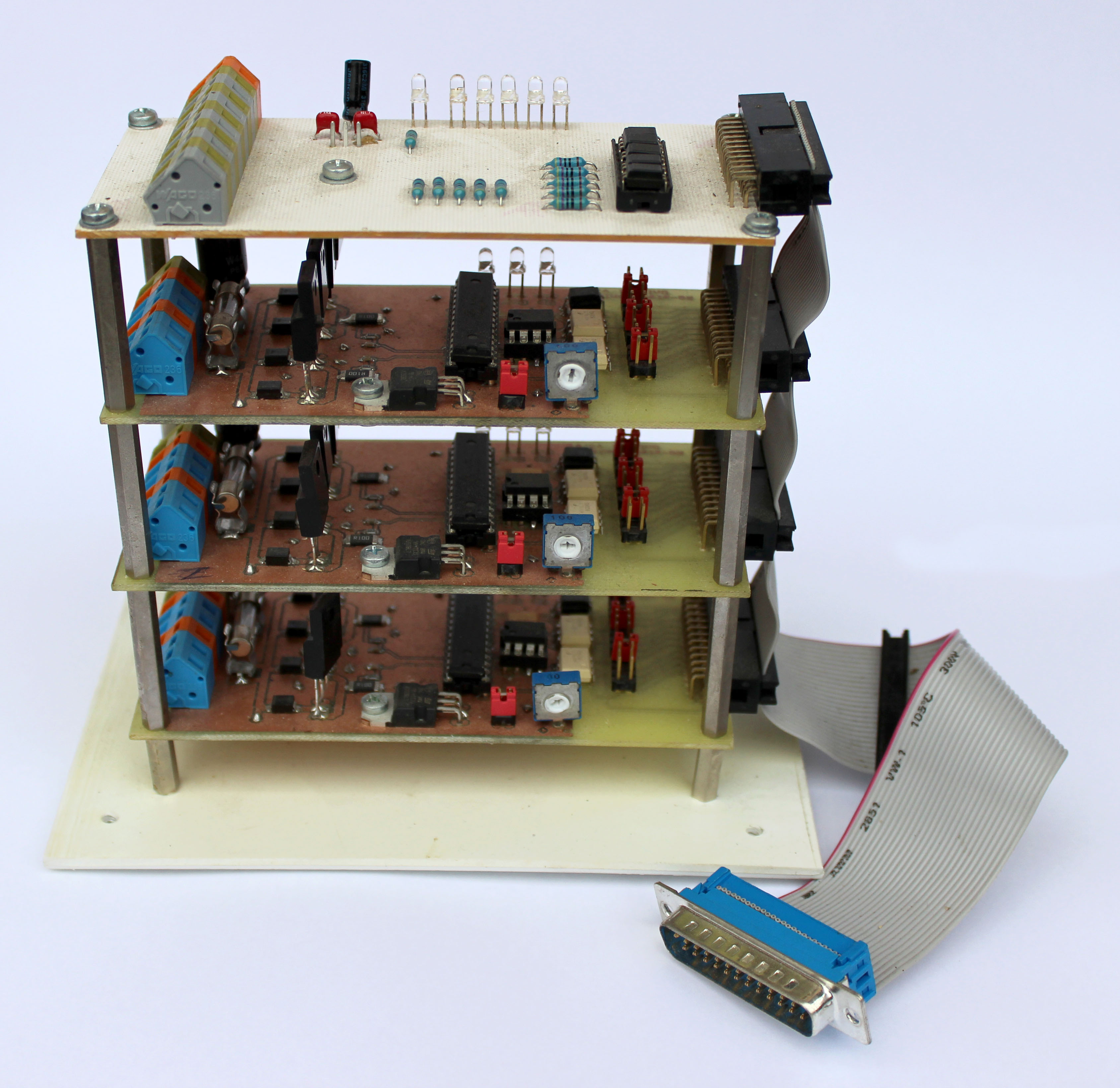

Predam,
jednoduchy unipolarny radic (oddelovacia doska s troma drivermi) pre male modelarske cnc,
za symbolicku cenu,
fungovala niekolko rokov, bez problemu. napajanie 12 - 24V (pouzitelny je aj ATX zdroj) + MACH3 (cez LPT1) s univerzalnymi 8vodicovymi motormi.
cena : navrhnite
ps: mozem k tomu pripojit aj zdroj: mean-well-rs-150-24, cena 15,-
piste na:jozopovazan@yahoo.it
ps: dovod, presiel som na bipolar.

ked bol novy tak stal 60 euro,
dajme tomu ze teraz by som to mohol posunut za 20,-
mal som k tomu pripojeny ten zdroj od meanwell, ten mal 6.5A, (max neviem, ale mozem niekde pohladat manual)
okrem 8 a 6 vodicovych motorov sa k tomu daju pripojit aj 5 vodicove. (klasicke unipolarne)
