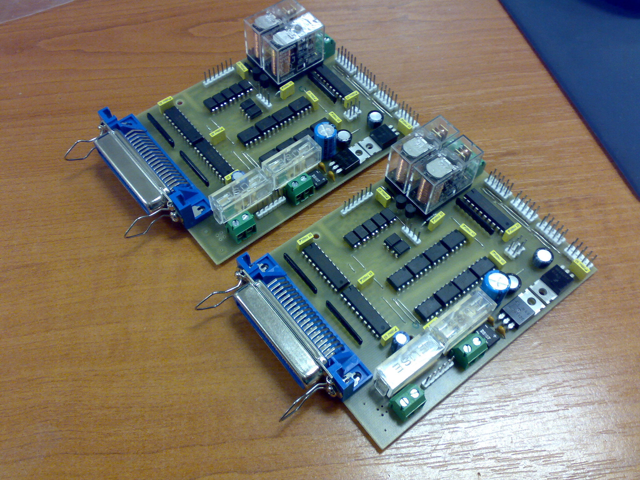

skor nez to pripojis, radsej otoc C5. :lol:

cenco píše:skor nez to pripojis, radsej otoc C5. :lol:
Mas pravdu, na fotke hotoveho vyrobku je naopak C5, prsiel som na to ked mi ho vydulo :roll:

Inak velmi pekna praca. Mozno budes musiet pod stabilizatory zasunut nejaky pliesok-chladic, zalezi, kolko budes z toho cucat.
Skusal si ju uz? Potom povedz skusenosti. Ja to idem cele aj s drivermi a trafom skovat do krabice od UPS, snad nejaku vhodnu zozenem.

pochvala patri tebe. je to tvoje bejby. ja som len nahadzal nejake suciastky na dosku.
tie 78 su Tckove (3A), no mostik je iba 1A. ale to bude bohate stacit.
este som to neskusal.dam vedet.dik

Keďže ja SMD moc nemusím , prerobil som Modemov oddelovač LPT na svoj obraz . Použijem ho k pripravovanému koncu A300 . http://www.c-n-c.cz/viewtopic.php?t=192 ... c&start=45 :)

Zdravim, naozaj pekna pracicka. Hned to lepsie ukaze, ked su do profi dosky. Kde si si ich daval robit, kolko stali, platil si aj filmy? Filmy zachovaj, mohli by sa este niekomu zist :wink:
Ty si to musel cele nanovo prekreslit, o moj boze :shock: Preco si si nevypytal odomna zdrojove subory? :roll:
Moja CNC masinka momentalne stoji s vyvojom. Ked bude trochu casu, tak dorobim Zko a zacnem blbnut s motormi.
Inak jeden som si skusobne pripojil k mojej "skrini" a malo to dobry zvuk :lol:

Fakt pekna prace , galvanicky odeeleny LPT je hezka vec.
Pisete ze jste puntickari a pri tom si krmite vstupy na driverech kde mate optocleny signalem co ma spolecnou zem, urcite s napajenim celeho stroje :D .
Neni to trosku nachylne k ruseni ??? a pri vyssich frekvencich k nespolehlivosti ??
Az budete pouzivat velke proudy a napeti k rizeni motoru tak si urcite vsimnete ze to preci jen neni ono.
Nechtelo by to preci jen diferencialni vystup pro spolehlive rizeni vasich driveru ?

Radek-B píše:Fakt pekna prace , galvanicky odeeleny LPT je hezka vec.
RADEK
1. Nemam na vstupoch driverov optocelny :wink:
2. Na vstupoch driverov by som mal schmitov s RC clenmi. Myslim si ze odolne by to mohlo byt az az.
3. Pouzivam oddeleny zdroj pre samotny koncovy stupen a zvlast zdroj pre elektroniku. Zeme su samozrejme v driveroch prepojene.
4. Prepojenie medzi lpt doskou a driverom je max 20cm, pricom kazda druha zila je zem.
Uvidime co povie prax. :)
