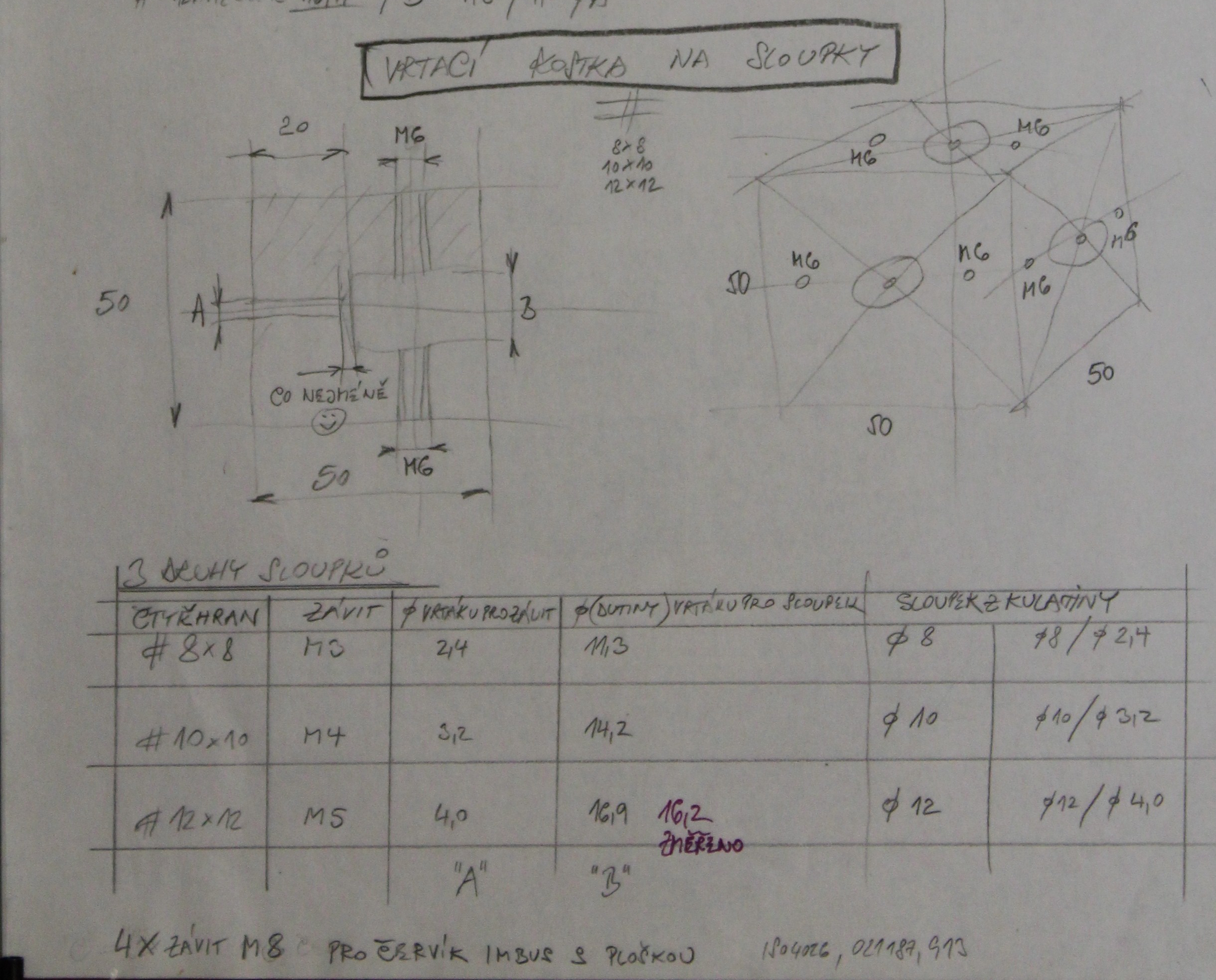

Přípravek VRTACÍ KOSTKA NA SLOUPKY
Vzhledem k tomu že je potřeba vyrábět sloupky pro elektronické přístroje ,které mají v ose sloupku závity bez možnosti použití soustruhu pro jejich navrtání potřebným průměrem vrtáku příslušného závitu ,vznikl nápad na vrtací přípravek -kostku .
Tu je možné snadno upnout do svěráku s prizmatem na stojanu vrtačky .
Přesnost tohoto řešení je pro použití sloupků v mechanice krabic pro elektroniku je dostatečná .
Do ocelového čtyřhranu # 50x50mm délky L=50mm -tedy kostky jsou vždy v jedné ose vyvrtány otvory pro sloupek a pro vrták závitu .(materiál by měl být po opracování zakalen…) ,ale ověřovací kusy stačí z běžné oceli...finální úprava -chemicky černěno .
Sloupek je v otvoru zajištěn dvěma šrouby M6 -raději M8 proti sobě .
Přípravkem je zajištěna souosost závitu ve sloupku .
Kostka č.1 je navrtána na tři druhy sloupků z kulatiny .
Kostka č.2 pro sloupky ze čtvercové tyče # má stejné otvory pro vrtání ,ale jiné otvory pro „hranatinu“ .
Jejich rozměr je odměřen z reálu jak jsou tyče dodávány ….
Používané druhy kulatých sloupků nebo hranatých # jsou průměr 8mm a závit M3 ,10mm a závit M4 ,12mm a závit M5 …Přehled je v tabulce .
TABULKA + VÝKRES

POZNÁMKA – kresleno jak nápad vznikl a snad to pro výrobu stačí …….a nesmějte se mi moc ,dost možná že by si to i někdo rád koupil třeba u fy. „CONRAD“electronic ….

echt
Příspěvky: 748
Bydliště: vysočina
29. 1. 2016, 6:18
* to s těma "šroubama", to je tedy pěkná blbost
pavlaxy
Příspěvky: 1885
29. 1. 2016, 6:37
:D :P
původně se to jmenovalo "EMENTÁLSKÁ KOSTKA"
a mělo se to prodávat v lahůdkářství ...
:mrgreen:

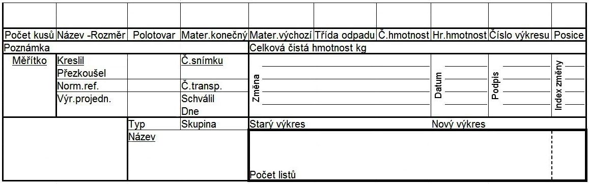

vylepšování ohledně těch "šroubů" se nebráním ...
třeba to dokonce někdo překreslí v CADu :roll:
včetně srážení hran a materiálu ke kalení
a s nezbytným rohovým razítkem

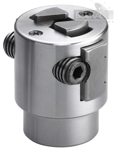

https://www.youtube.com/watch?v=_r7djWX8X34" onclick="window.open(this.href);return false;
Tento pánko to poňal univerzálnejšie. Len s tými štvorcovými tyčkami by mohol byť problém.
Ale ak by sa použila takáto hlavička, môžeš vŕtať stĺpiky od výmyslu sveta. Asi až na tie 6 uholníkove :-D

Příspěvky: 3818
31. 1. 2016, 6:04
pavlaxy píše: No závěrem mohu vzít univerzálku lépe raději čtyřpaknovou a dát jí na stojanovou vrtačku a nemusím nic vyrábět kromě toho vysunu si jen kousek i dlouhého sloupku ...bude-li dost velká = těžká nemusím ji ani upínat na stůl ...
No. A presne takto končí väčšina mojich pokusov vyrobiť nejaký prípravok. Buď sa ukáže, že riešenie leží v krabici pod stolom,prípadne za stolom, alebo čínan ho vyrába za menej, ako stojí ten kus materiálu čo použijem a smrad má ešte poštovné zadarmo... :lol:
Ano, súhlasím že autor videa to poňal trochu maximalisticky.
A ešte ma napadá že ak k tej univerzále dáš strediaci tŕň medzi otvor v univerzále a diere v podstave stojana, nemusíš ju ani strediť :) . A je to.
