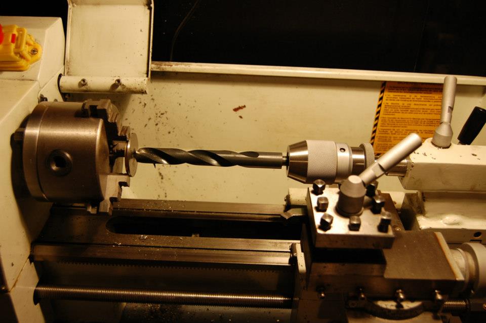

soustružník
Příspěvky: 854
3. 12. 2014, 7:33
V práci máme to TOS a nějaké levnější, dost možná to z prvního odkazu. Zásadní rozdíl mezi nimi nevidím, obě jsou bezproblémová a určitě přesnější než obvyklá s kličkou. Máme ale výhodu, že je používáme na soustruhu, kde při utahování spodek drží.

Sežeň si někde ze starých zásob MAS Made in Czechoslovakia a budeš mít podle mého pokoj. Samozřejmě jen novou nikdy nepoužitou, u použité bude záležet kdo a jak s tím zacházel a z nějaké fabriky to bude už nejspíše zralé do šrotu. Je tedy pravda, že rozsah 1 - 13 se objevuje hodně málo, nejvíce je 1 - 10 mm. Mě se podařilo sehnat i 1 - 16 mm, ale to už je na B18 a celkově je hlavička větší. To už je tak na tu mojí VS20. Před koncem roku jsem s tím 1 - 16 mm vrtal možná až stovky děr, nejvíce 6, 7 a 8 mm, ale i hodně 12 a 13 mm. Cpal jsem to tam strojním posuvem a v pohodě drželo. Sice menšími otáčkami a nejpomalejším posuvem, protože zatím ještě nemam rozchozené chlazení, ale i tak jsem třeba 13mm průchozí díru bez předvrtání do 25 hranolu udělal já nevím za 20 - 30 s. To je tedy klasická hlavička s kličkou.
Někdo mi říkal, že hlavičky pro Rohn dělá polský Bison. Nevím co je na tom pravdy.
Jinak u čínských hlaviček podle mého ani tak nepůjde o absolutní parametry, jestli hlavička za 400,- upne stejný rozsah vrtáku jako ta za 4 000,- a jestli jako nová má srovnatelnou přesnost. On je spíš problém, co se s ní stane, až se s ní vyvrtá třeba 1 000 děr. Jestli tedy ještě vůbec bude ta čínská už jen po pár stovkách děr existovat.
Z rychloupínacich jsem měl možnost vyzkoušet jen nějakou od Kovodřustvo Plzeň nebo tak nějak se výrobce jmenuje. Ta je pro rozsah 5 - 20mm, ale to už je hodně velká a je na B22. Tam jsem měl popravdě problém s 6mm vrtákem že se mi protáčel. Ale je možné, že to bylo, protože to byl vrták na spodním konci upínacího rozsahu, tak to třeba blbě drželo. Větší jsem nezkoušel, protože to bylo takové nouzové vrtání na FN22 a já jsem se tam už prostě nevěšel na délku (ona už soustava redukce Mk4 frézovací na Mk3 vrtací + trn Mk3/B22 + velká vrtací hlavička je už sama o sobě dost dlouhá, takže pro třeba 12mm vrták a ještě obrobek už moc místa není). Sice jsem měl hlavičku MAS 1 - 10, ale neměl jsem k ní trn, protože mi prodávající omylem dal místo trnu Mk3/B16 trn Mk3/B18, a jediná co jsem k ní měl trn, byla ta velká.
