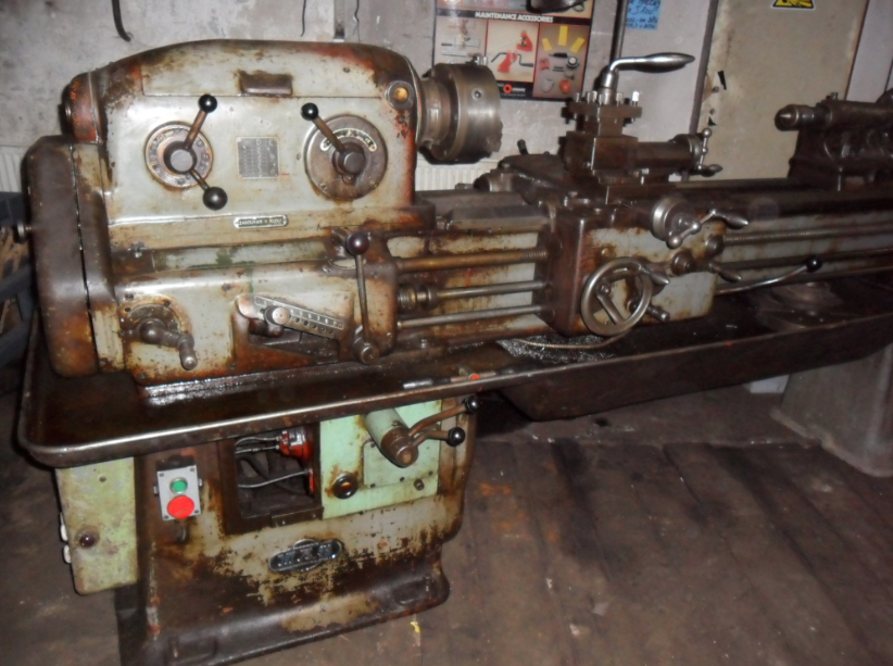

Zdravim podarilo sa mi za slušný peniaz náhodou dostať k SV 18 R , posledných 20r sa na nom nerobilo a preto nemal ani údržbu čo na nom aj vidno idem ho dať do poriadku chcel by som si ho nechať ale kedže nemám vhodné miesto musel by som postaviť dielnu a preto otázka z akou presnostou je tento sústruh schopný pracovať ked je OK napr ked stiahnem gulatinu na celú dlžku tj 125cm z akou presnostou tieto sústhuhy robia ak sú lože OK ked odmeriam priemer na začiatku konci v strede atd ?? kolko je normálna odchýlka ? dakujem
To se takhle přeci nedá vůbec říct. Co jsou podle tebe lože OK? Když mašina 20 let stojí a nikdo se o ní nestará, tak jsou ty lože kolikrát orezlé, omlácené, protože se na soustruh něco pokládá a občas něco spadne párkrát už jsem to takto viděl. To rozhodně není OK. Tohle byly dřív průmyslové mašiny a ty se kupovaly na práci, tedy aby se na nich dělalo, ne na parádu. Takže bych počítal, pokud se negenerálkovalo, že lože projeté budou určitě. Otázka je spíš o kolik. Jde taky o to, jestli se na tom točily dlouhé nebo krátké věci. Taky jde o stav ložisek. Proč se na něj vůbec 20 let nešáhlo? Chtělo by si to k soustruhu vzít někoho znalýho a udělat si obrázek.
Jinak i na strojích s brutálně projetýma ložema dokáže fachman dělat ve stovce.

aby som to uprasnil sustruh ešte GO neprešiel súsim podla toho že má ešte elekrtiku original v pravej nohe, na štítku má vyrazené neaký mäsokombinát národný podnik atd takže to robilo asi niekde na údržbe v podniku čo hovoril aj predhádzajúci majitel, že vela nerobil má to kuželové pravítko a všetky dorazi atd, ked sa ten podnik pred cc 20 rokmi rušil tak to ztade za 5tis korun doniesol jeho otec ktorý tam robyl, majiten na nom nikdy nerobil lebo nevedel orezlé to nieje skôr len zaprášené a tak olej z prachom suport ide lahko ale kým sa neočistí velmi stím nchcem chodiť aby sa nedostal bordel všade

a lože práveže omlátené niesú ani nič iné všetko vyzerá zachovalé samozrejme nepohyblivé vci ako univerzala atd je hrdzavá čo mi nevadí nakolko pôjde nová ide mi o to aby neboli lože vybehané na jednom mieste
Nemá na tom štítku čirou náhodou napsáno jenom MAS? Protože pak by to nebyla SV18, ale na 100% Baťovská MAS SN20. Lidi si je občas s osmnáctkou pletou.

nie je to 100% 18 je tam aj štítok SV 18 R 1954 zase 18ku nevidím prvý krát len som na nej nikdy nerobyl

Tak až se k tomu soustruhu dostaneš, tak zkus alespoň všechno pofotit. Udělej detail lože, suportu, příčnejch saní atd. Ostatní se ti tu k tomu alespoň zhruba vyjádří. Těžké soudit stroj, který nevidíme. Pro přesné posouzení stavu se ale tomu měření s hodinkama nebo alespoň přesoustružení tyče po délce stejně nevyhneš.

to mi je jasné foto dodám cez výkend mne sa jedná skôr o to v akych toleranciach sa pohybuje ochchýlka ked presustružím tyč na priemere napr ked mám na začiatku 30mm a budem merať až po koniec na každych 20cm kolko je ešte OK 0,01mm ? 0.02mm ? 0,05mm ? len toto potrebujem vedieť závisí od toho či si ten sustruh nechám alebo pôjde preč kedže k nemu musím postaviť dielnu a ak je vybehaný tak to nemá zmysel
Bude tak přesný jak umíš soustružit .Nestačí upnout nůž a kulatinu a pustit posuv.Soustruh musí být správně ustaven ,před začátkem soustružení které chceš měřit bys ho měl nechat proběhnout pro ohřátí a srovnání vůlí a taky nezapomeň srovnat do osy koníka a pak můžeš provést nesmělý pokus -kuželovitost je tvuj problém že neumíš srovnat koníka a taky musíš něco vědět o řezných rychlostech abys dřív neztupil nůž než to dojedeš.Pak zjistíš že vlastně nevíš co a jak máš hledat a měřit.SUI40/1500 píše:to mi je jasné foto dodám cez výkend mne sa jedná skôr o to v akych toleranciach sa pohybuje ochchýlka ked presustružím tyč na priemere napr ked mám na začiatku 30mm a budem merať až po koniec na každych 20cm kolko je ešte OK 0,01mm ? 0.02mm ? 0,05mm ? len toto potrebujem vedieť závisí od toho či si ten sustruh nechám alebo pôjde preč kedže k nemu musím postaviť dielnu a ak je vybehaný tak to nemá zmysel

koníka zrovnaať viem atd na sustruhoch robím denne mna len zaujíma v akých toleranciach sa pohybujú dobré 18stky, na SUI robým bežne veci na 0.01mm a to nemá na priečny posuv ani nonius,
No pak tedy změř pomocí mostového pravítka projetí lože ,můžeš změřít projetí šroubu příčného suportu slespoň ve 4 místech,slušný SVčko má vůle na matici příčného suportu měřeno na noniusu z tahu do tahu 0,4SUI40/1500 píše:koníka zrovnaať viem atd na sustruhoch robím denne mna len zaujíma v akých toleranciach sa pohybujú dobré 18stky, na SUI robým bežne veci na 0.01mm a to nemá na priečny posuv ani nonius,

Pri takto dlhom sústruhu je možné, že keď nieje ustavený správne, skrúti sa lože do vrtule a to môže zavážiť viac ako vydratie.
Asi by sa hodila brúsená tyč s navŕtanými jamkami (ja používam nejakú z vedenia optického prístroja a funguje k spokojnosti, ideálne meracia tyč), upnúť ju medzi hroty a pomerať hodinkami upnutými na suport. Vo vertikálnom smere sa prejaví nerovnomernosť lože. Väčšie vydratie je viditeľné aj nožovým pravítkom, obvykle najmä v blízkosti hlavy. Na hrubú a rýchlu orientáciu je to fajn. Asi najlepšie sa zorientuješ v odchýlkach od pôvodných presností porovnaním s pasportom (myslím že na http://www.tumlikovo.cz" onclick="window.open(this.href);return false; je v návode).
