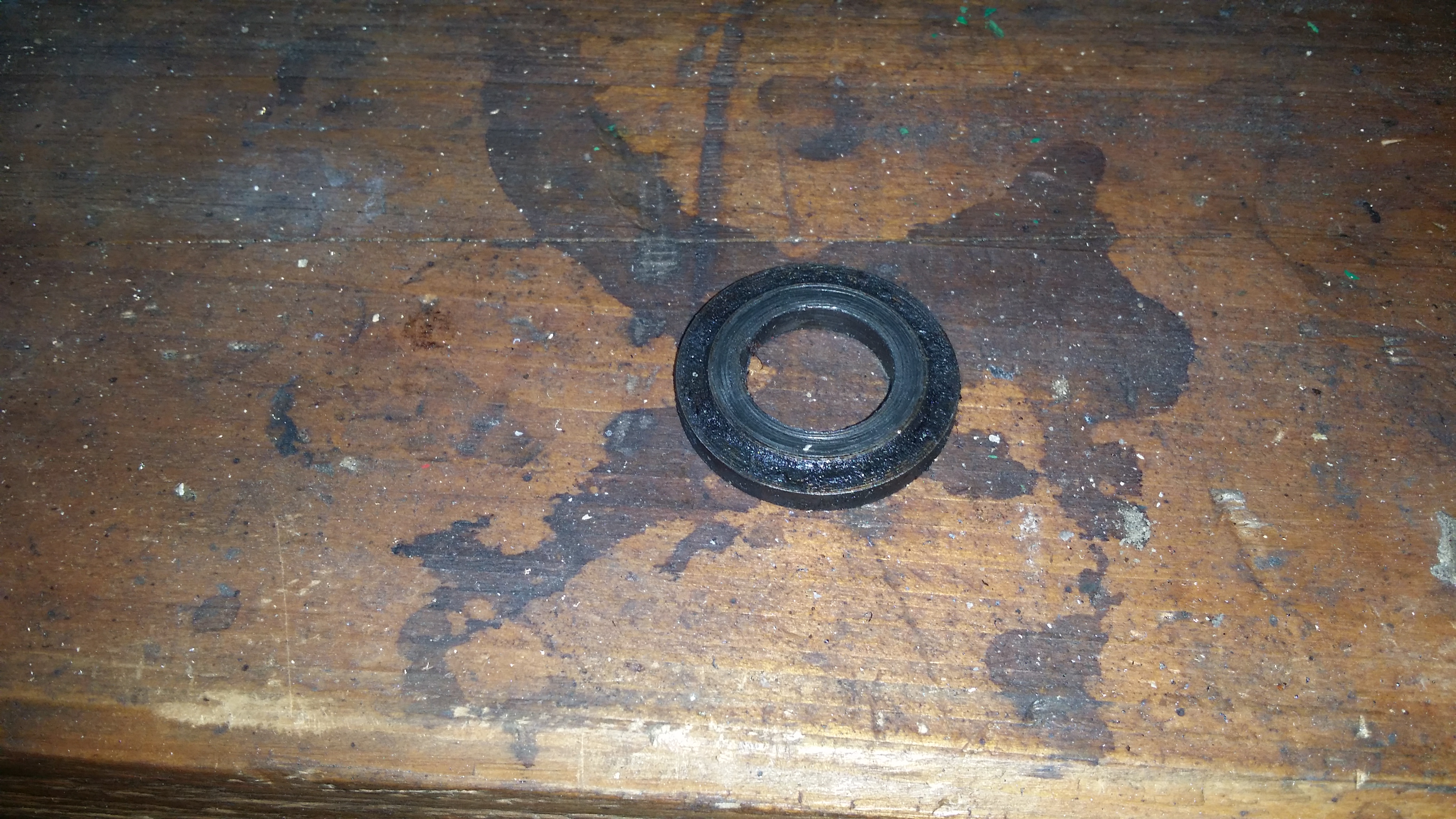

Tak jsem rozebral vrtačku, vyměnil ložiska a teď řeším jednu nejasnost. Při sundavání ložisek z hřídele jsem si nějak nedal pozor na složení a teď nevím kam patří tenhle kroužek. Na hřídeli jsou dvě ploché matice nad sklíčidlem, dvě radiální a jedno axiální ložisko a tenhle kroužek. Nevíte někde k čemu slouží a kam s ním? :)
Příspěvky: 3834
20. 9. 2016, 9:13
Koblet píše:Tak jsem rozebral vrtačku, vyměnil ložiska a teď řeším jednu nejasnost. Při sundavání ložisek z hřídele jsem si nějak nedal pozor na složení a teď nevím kam patří tenhle kroužek. Na hřídeli jsou dvě ploché matice nad sklíčidlem, dvě radiální a jedno axiální ložisko a tenhle kroužek. Nevíte někde k čemu slouží a kam s ním? :)
od spoda od sklíčidla jsou dvě matice, pak je radiální ložisko, pak kroužek a axiální ložisko, nahoře pak už jen radiální ložisko zajištěné ségrovkou. matice dotláčí vnitřní kroužek radiálního ložiska přes ten kroužek na axiální ložisko jehož druhá strana sedí už na pinole :wink:
Koblet
Příspěvky: 3
Registrován: 27. 8. 2016, 4:37
22. 9. 2016, 12:45
Takže pokud to chápu správně, tak je složení následovně:
Dole: sklíčidlo - 2x matice - radiální ložisko - kroužek (rovnou stranou k axiálu a vybráním k radiálu) - axiální ložisko
Nahoře už jen radiální ložisko a segrovka
A pak maticemi dotáhnout tak, aby to sedělo na ložisku.
Je to tak? Jinak díky moc za pomoc. :)

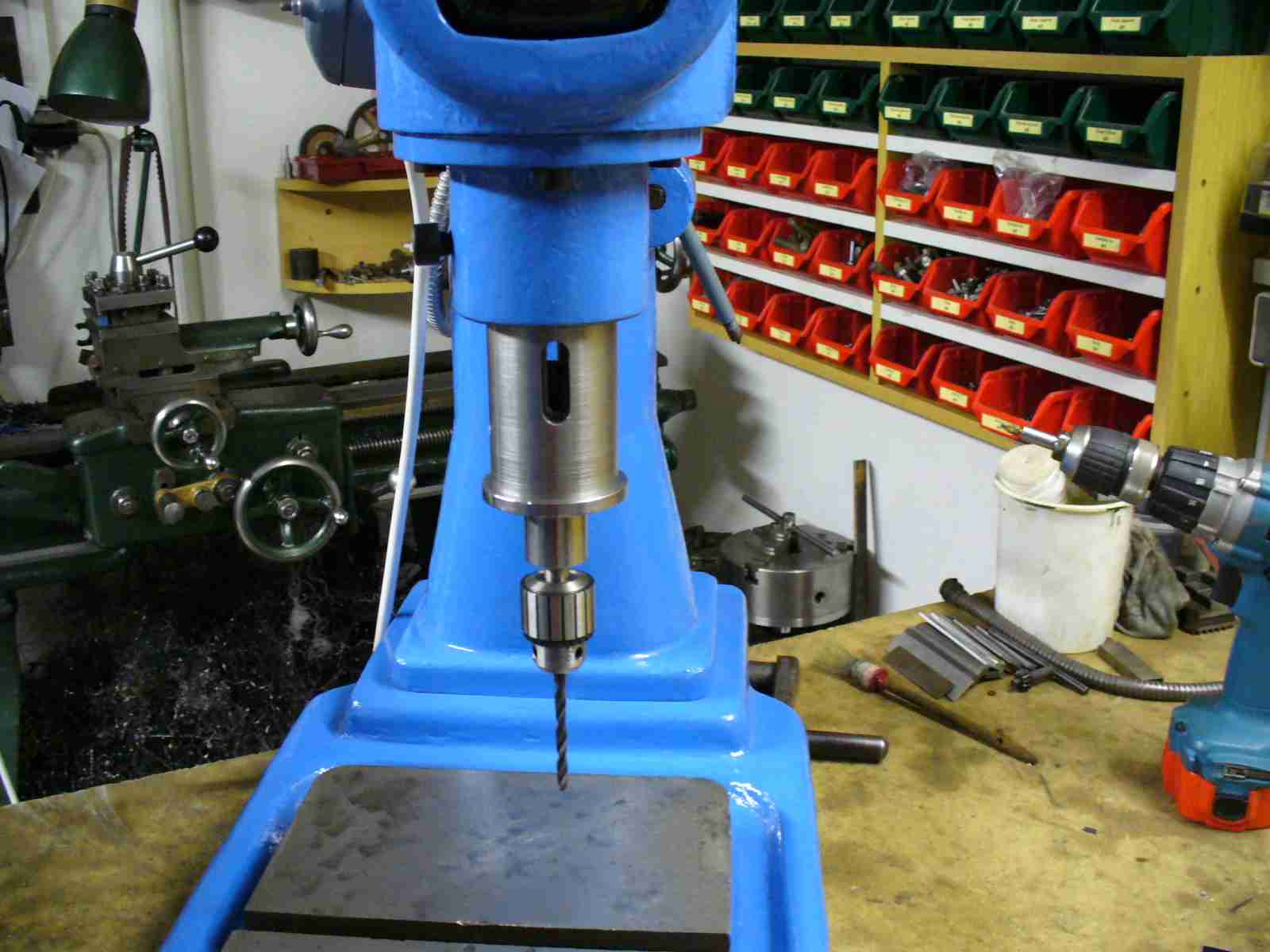

Hellraiser17 píše:Hledal jsem pod názvy Jihokov, Jihokov Hustopeče, Hustopeče, V6, V10, V13, vrtačka. Nikde nic. Nicméně zeptám se ještě jinak - 3la by udělat redukce mezi kuželem B10 a kuželovou dirou B13 a B16? Nebo tedy jestli to nebude pro původní kužel B10 příliš, aby se neukroutil... Vrtat chci do průměru 16mm. Tahle varianta mi dá možnost měnit hlavičky a používat i nejmenší vrtáky, naopak i ty větší. Dík.
Neke :D já to našel hned http://www.c-n-c.cz/viewtopic.php?t=412 ... 5#p44135je" onclick="window.open(this.href);return false; to tam naskenovaný, ale jen konec, mrknu pak doma na celou sestavu, ale musíš mě to připomenout, nejlíp zítra večer, jinak jsem stará skleróza :lol: .
Zeptám se možná blbě, ale proč řešit takové redukce a všemožně to pytlíkovat, nechceš si tam udělat přímo Mk2 kužel a můžeš si tam potom narážet co chceš :wink: Já jsem si to tak udělal na jedné ze čtyř těchto vrtaček co mám a naprosto v pohodě, ale byla to V16 :wink:
to tumlik:
Oživím toto staré téma. Kamarád má vrtačku SV 16. Vřeteno je KO a chtěl by to předělat jako ty na Mk2 kužel. Je tam nějaký rozdíl v konstrukci vřetena mezi tou SV16 a V16?
Příspěvky: 3834
16. 1. 2017, 9:26
Max píše:to tumlik:
jasně, jen v průměru pinoly :wink:
mám tady čtyři kusy 16
nejstarší(ještě kulatý litinový kryt) má pinolu 50mm, pak V16 (stejná konstrukce, sloup hranatější a kryt už vařený z plechu) má průměr pinoly 52mm, pak SVM16 ta má hranatý kryt, třídrážku ve stole spínač v čele, elektriku z boku tak ta má 47mm pinolu a poslední model už ze stykačema a central stopem taky 47mm pinolu :wink:
tak snad mu to pomůže
já jsem předělal nejstašího kulaťáka 16tku s pinolou 50mm na Mk2

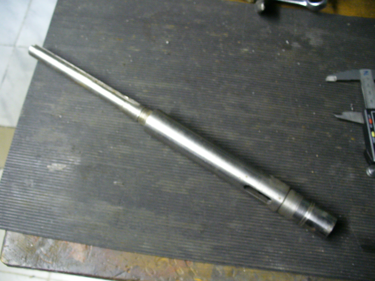

problém je ten, že musí udělat i novou pinolu :wink:
asi takhle, poslední ty sva16 než to uložili k ledu měly vřetena takové, že za spodním ložiskem to bylo rozšířené a tam pak byl klasicky kužel s vyražečem, normálně se to tak prodávalo, jenomže to vyložení už bylo dost extrémní, ale kámoš má takhle origo ty dvě vrtačky.
Mě se to nelíbilo, tak jsem pinolu rozdělal, rozměřil, spočítal jaké max. ložiska tam dát a pinolu i vřeteno udělal nové, abych mu to změřil, musel bych to rozebrat a to se mě popravdě moc nechce, kreslil jsem si to jen na papír, neplánoval jsem nějakou výrobu, což by ostatně ani nebylo možné právě kvůli rozdílnosti průměrů těch pinol a na to navazujících pastorku té páky, navíc se lišily i délkama jak se to inovovalo.
Pinolu jsem si udělal svoji proto, že v ní je drážka, která se kryje s drážkou pro vyražeč v hřídeli, funguje to bezvadně, ale je to už dost dlouho co jsem si to tak vyráběl, jediný co si pamatuju, že to přední ložisko jsem dával větší kde byla změna vnitřního průměru na větší kvůli tomu kuželu mk2 ale přitom vnějšek byl ve stejném průměru možná 6204 vs 6005

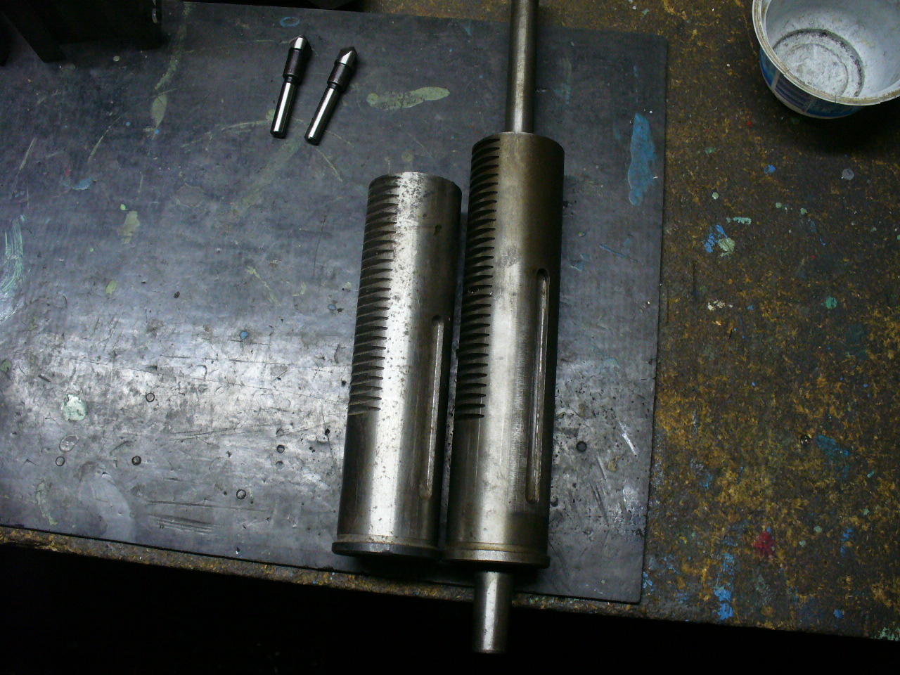

jak píšu, je to každej pes jiná ves, možná jak šel čas, tady posílám, abys viděl, že si nedělám z huby prdel :D dvě pinoly s identickým průměrem i vnitřkem, ale každá má jinak dlouhý chod a pochopitelně i vřeteno, nesmí to kolidovat s tím vrchním dvouložiskovým vedením řemenice, myslím, že to je i tou délkou toho vedení pinoly. Jak je to na těch nižších řadách nevím :wink:
Max
Příspěvky: 674
Registrován: 22. 9. 2009, 8:02
17. 1. 2017, 10:57
Dík za foto. To je mazec, takže nejen různé průměry, ale i délky těch pinol. Zítra to proměříme a jsem zvědav, co to bude za variantu.
Max
Příspěvky: 674
18. 1. 2017, 6:03
to tumlik:
Takže průměr pinoly je 52 mm, délka od odsazení je 210 mm.
