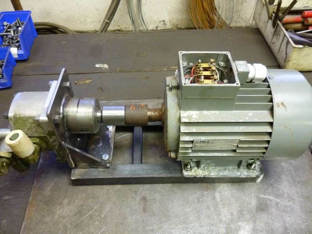

Výroba dopravního čerpadla na olej. Rám je už po 3tí předělávaný a držák čerpadla 2x, protože se pořád nemůžu dopracovat k odpovídajícímu motoru.
Základní požadavek je že to musí běžet na 230V, s motorem 0,55kW by to na 3x400 běhalo pěkně.
Bohužel při přepojení na 1x230 s kondenzátorem to běží pouze na prázdno, jak do čerpadla vletí olej tak se to neutáhne.
Zítra další pokus s motorem 1,5kW a to by už kua bylo aby to nejelo. Štve mě že to bude už dost těžké na přenášení.
Fakt je že podle chytrých knih při provozu motoru na 1x230 je výkon cca o 1/3 nižší a rozběhový moment je na 50%.

Prostě to holt bude trojfázové, nedá se svítit. Zatím nemám vhodný motor. Už X let razím teorii že jedna fáze patří do lampy a ne do motoru, ale toto je mobilní čerpadlo - tzn. ta jedna fáze by byla na místě.
Dle jakýchsi starých tabulek z MEZ Mohelnice je motor 1,5kW 1410ot. pro jednofázový provoz s kondenzátorem nepoužitelný (nevhodný počet drážek rotoru).
O čemž jsem se konečně v praxi přesvědčil sám - pokud pominu dost těžkopádný rozběh, na prázdno to běží hezky, ale když do čerpadla vletí studený olej připomínající spíš marmeládu - v tu chvíli to stojí.
Jinak to ale čerpá moc hezky - cca 30litrů za 1,5min.
