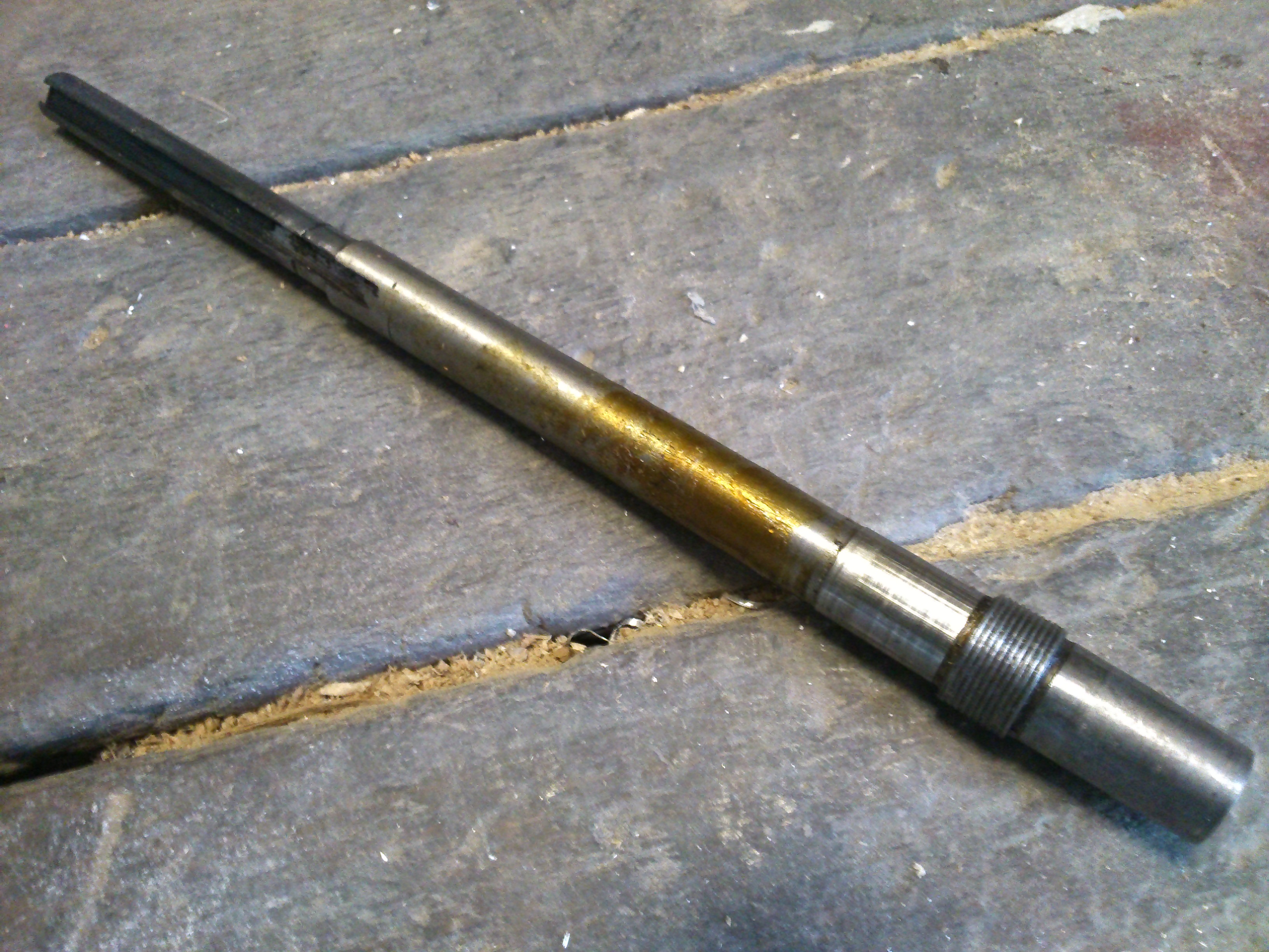

Zdravím pánové!
Myslím, že by se to mohlo hodit i jiným, tak zakládám nové téma.
Nemáte někdo možnost srovnat kužel B16, případně mě aspoň poradit, kde by to někdo udělal?
Přes google jsem dohledal pouze Brněnskou firmu Motordíly Pavlíček, kteří srovnávají např. klikové hřídele. S kuželem si ale žel neporadí a ani nevěděli kam mě nasměřovat..
Kužel je od oka tak 1mm mimo, takže vrtačka není v podstatě použitelná ani pro hrubé vrtání...
Sháněl jsem také nový díl, ale našel jsem pouze firmu neria-industry, kde mě odpověděli, že na Jihokov V13 už nic nevyrábějí a ani nemají skladem... :(
Co teď? Může někdo prosím pomoct?

pokud nikoho nesezenes, tak Keith Fenner na youtube si sam doma rovnal hridele k motorovym clunum lisem - na koncich podeprel a opatrne zatizil uprostred, hned premeril uchylkomerem a takhle to ladil az se mu povedlo dostat na nejake tisiciny palce, tj. setiny mm, coz by u vrtacky mohlo stacit :)

Takže hřídel má házivost po nějaké kolizi ? A co takhle upnout v kuželi vřetena soustruhu a rovnat na hodinky ?

ps. a kde že je ten Morse kužel ?
*V13 - má vepředu kužel B16 ... což je samosvorný kužel pro sklíčidla (kužel B16 má největší pr.15,733)
*narovnat pod lisem + hodinky

Já mel podobný problém. Odnesl jsem to do prace a tam mi to na brusce na kulatou chlap prebrousil a je to OK.

Mě z popisu není nějak jasné, co je konkrétně špatně. Tobě jde o to, že je vřeteno ohnuté, nebo je nějaký problém přímo s morse dutinou?
Ohnuté vřeteno už tady někdo řešil, tuším Borin u V20. a dá se to dělat metodou pokusné narovnání/kontrolní měření dokud se nedostaneš na akceptovatelnou míru.
Jestli je něco přímo s dutinou, tak jedině přebrousit na brusce co umožňuje vnitřní broušení (bruska na kulato, nebo přímo otvorová). Ještě tedy bruska musí umožňovat natočení pracovního vřetene s obrobkem. Nicméně bohužel se to nemůže brousit moc, protože jinak se odbrousí kalená cementační vrstva a další problém bude, že nástroj bude zapadávat moc dovnitř. Morse má kuželovitost přibližně 1:20, takže si z toho udělej obrázek, o kolik by ti vrták dovnitř zajel při odbroušení x mm.

Ohnuté vřeteno u V20 jsem řešil já a nakonec se mi povedlo sehnat jiné vřeteno.. Jihokov má B16 kužel, takže to je něco trochu jiného...leda srovnat pod lisem a měřit hodinkama na kostkách... jeden člen mi nabízel rovnání, do SZ ti na něj posílám kontakt, tak mu zkus napsat a odkaž se na mě...

Omlouvám se, poněkud jsem popletl pojmy...
Takže ano, žádný morse, ale kužel B16, na který přímo narážím sklíčidlo. Ten má házivost až cca 1mm. Jestli je to po kolizi či čem to nevím, já tu vrtačku takhle koupil. Každopádně přímo na kuželi jsou stopy, které mohlo vytvořit kladivo.. Jen nevím proč by do toho někdo takto bušil, možná že už se to snažil srovnat..
Zbytek hřídele se zdá být v pořádku - ale neproměřoval jsem ji. Zatím jsem stále ve fázi základního vybavování dílny a rekonstrukce domu, takže mě sice napadlo to upnout a srovnávat s hodinkami, ale zatím není do čeho upnout :) zatím ani dílna není v místnosti dílny, ale v budoucí ložnici :mrgreen:
Říkal jsem si, že nějaká firma by se tím mohla zabývat, ale zatím to vypadá na šikovného řemeslníka.. Takže díky za kontakt, zkusím se na chlapíka obrátit...

vyměň ložiska a až pak něco měř - *1mm házivost je strašně moc na tak krátkém kousku od ložisek - to se mi nějak nezdá

kde měříš ten mm ? na těle hřídele,či v kuželu ,či na naraženém kuželu?

jak již někdo zmínil, tak jsem psal 1mm od oka. Nemám to kde upnout, takže se o měření nedá mluvit. Každopádně abych něco zjistil v mých podmínkách, tak jsem hřídel aspoň položil na plochu a z obou stran jsem ji "zafixoval" abych s ní mohl točit na místě.. Podle toho "od oka 1mm" a pozoroval jsem to na užším konci kužele.
A k výměně ložisek se musím školácky zeptat, jak s nimi ven? Je to prostě do pinoly "nalisované" a mám je jednoduše kladivem přes nějaké dřevo vyrazit ven směrem k řemenici? Nebo je tam nějaký jiný trik?
