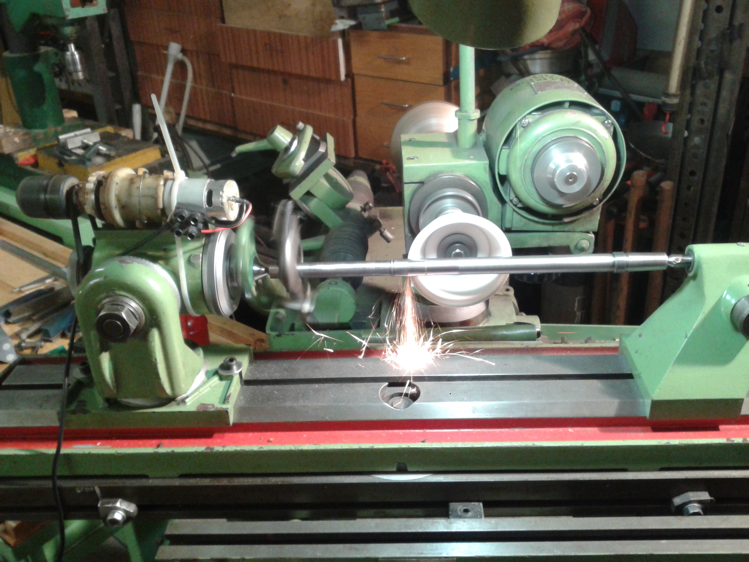

Já se s tím v těchto dnech také potýkám, u V16, tam byla hřídel ohnutá mezi ložisky, tak jsem se pokusil mezi hroty na jedno upnutí udělat na soustruhu vřeteno nové , ale ještě jsme ho nedali do vrtačky, tak jsem napnutej co to bude dělat. Teď bádám nad tím, že to udělám znovu a vymýšlím jak to na své nástrojové brusce brousit nakulato.

Ještě né, řekl jsem si, že soustružený to neni tak přesný jak bych chtěl, tak jsem začal koumat jak to brousit na kulato a na tom jsem se kapánek zasekl-ale dělám na tom-učim se brousit.
