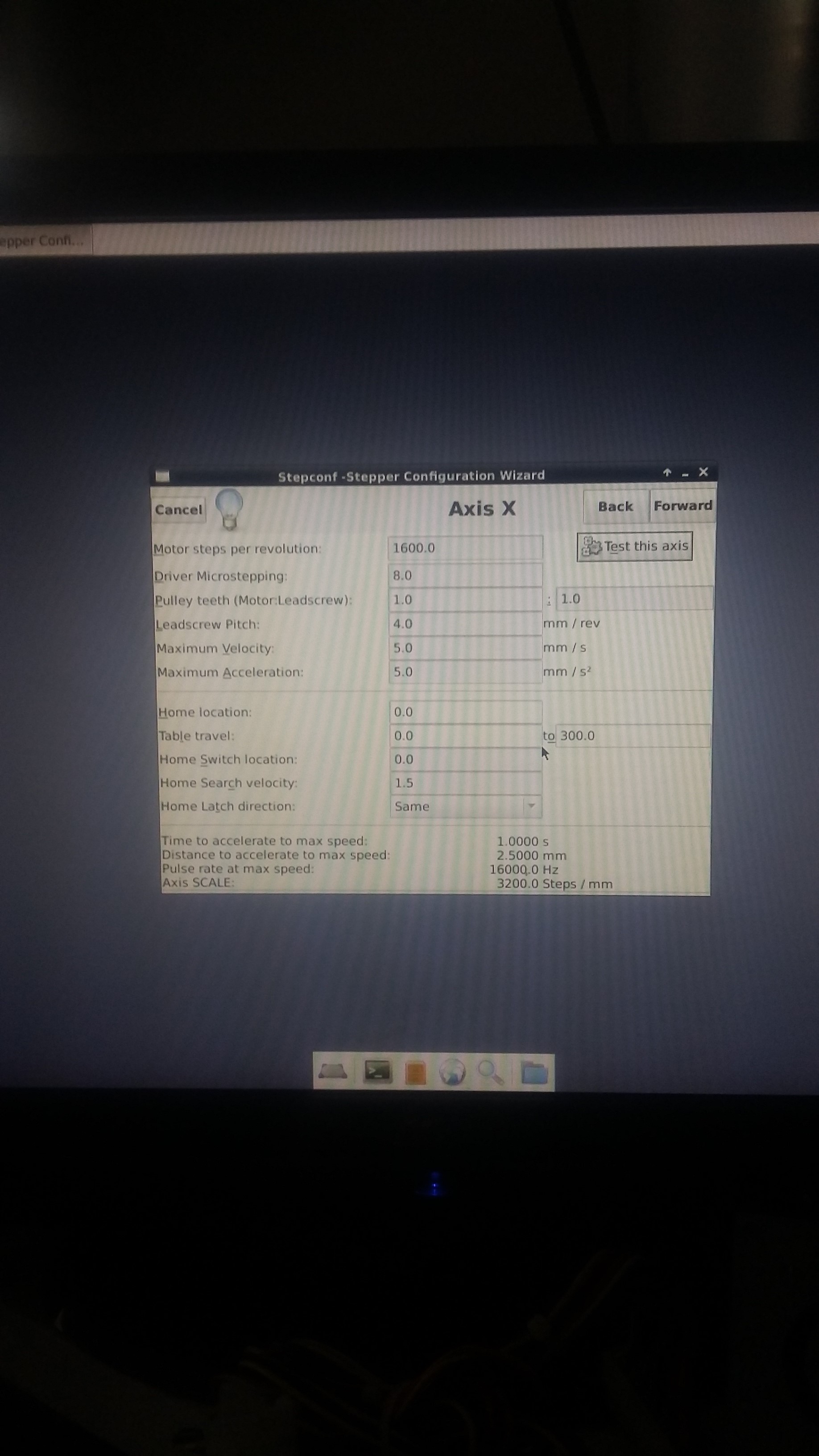

Kdyz dam v MDI G1 X5 F100 tak to ujede 4 cm a kdyz dam G1 X0 F100, tak se to vrati zpatky ..

Ano, potrebuju poradit ... nevim co muze byt spatne ... tak se ptam, to neni z toho prispevku jasne ?

Zkusim to jeste shrnout:
Motory SX-2341
Drivery M542 - nastaveny na 8 mikrokroku
Trapez - 16/4
EMC2 - nastaveno :
Motor steps per revolution - 1600
Driver Microstepping - 8
Pulley teeth - 1
Leadscrew Pitch - 4
A je to velice nepresne ...

27. 2. 2016, 7:23
A není ti podezřelé, že tu to jezdí 8x delší dráhu?
Nastavil sis u motoru 1600 pulzů na otáčku, ale motor má snad jen 200 poloh, ne?
Zbytek dělá microstepping, ale ten tam máš máš nastavený podruhé.
Takže buď musíš nastavit reálný počet 200 kroků a k tomu microstepping 8, nebo nastavit počet mikrokroků 1600, ale pak už nesmíš zase znovu nastavit microstepping.
Nastav si 200 kroků/otáčka a frézuj.

nastavil jsem 200 kroku na otacku asi pred hodinou. Pokud dam G1 X10 F100, tak to jede ten centimetr, ale kdyz dam G1 X50 F100, tak to jede jen 4 cm. Navic defaultne ma ten napis LINUXCNC 20mm vysku, ale me to jezdi jen 1cm ... uz se v tom zacinam ztracet ...

Citim se trapne, mel bych se ridit pravidlem "dvakrat kontroluj nez neco reknes" . Uz to frci. Na driveru pro osu Y jsem omylem brnkl o jumper PW8 a ten se prepl do stavu OFF. Tak ze jsem ho prepnul a uz to facha ....dekuji, ...provedu fotodokumentaci k memu hobby stroji delaneho na kolene od 1.1.2016.
