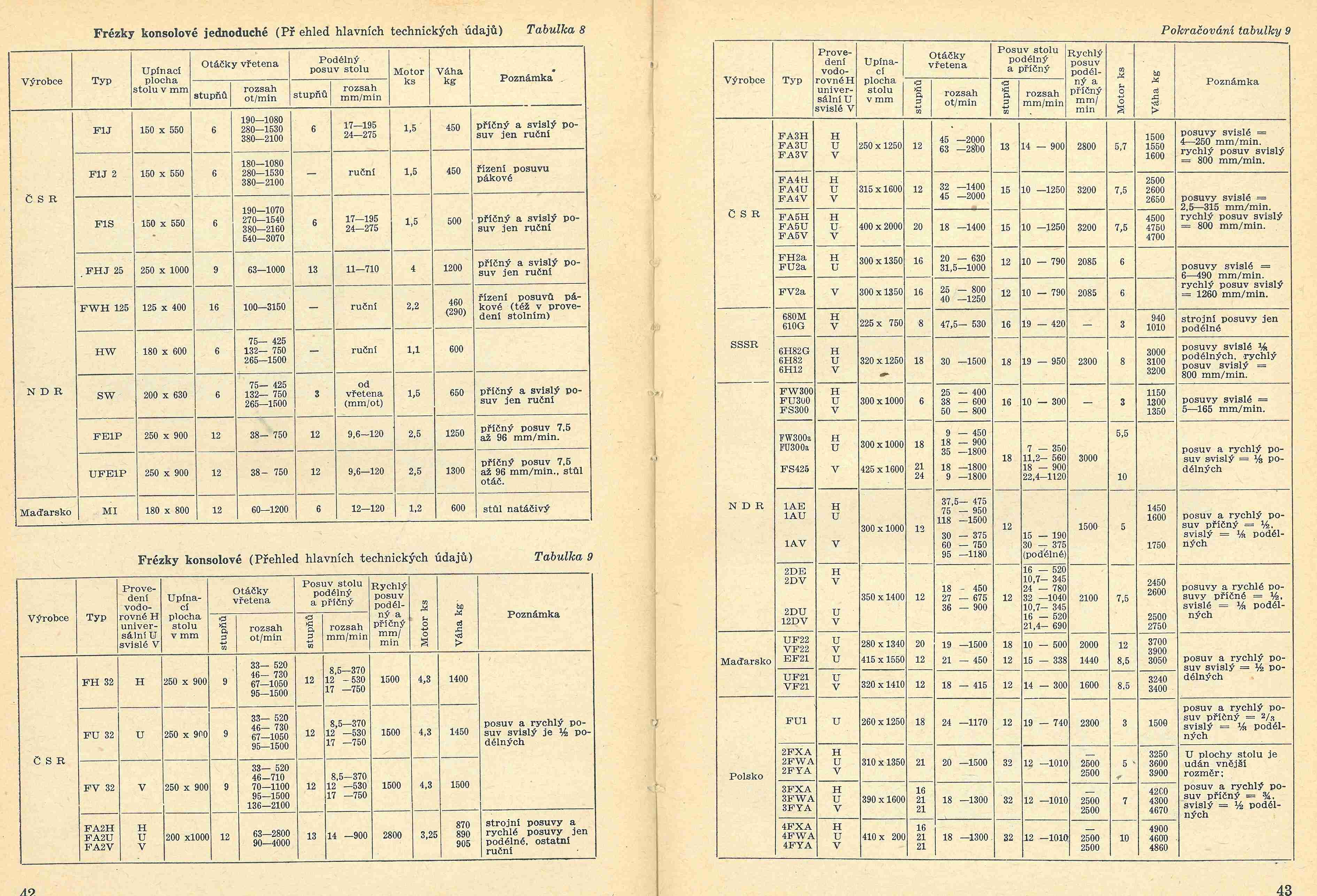

Našel jsem jen tohle, ale jsou to jen základní parametry, snad ti to pomůže (vlevo dole)

Kluci dík, alespoň něco. Jsme už domluveni s prodávajícím, v sobotu se na ni jedu podívat a pokud se domluvíme, tak dám foto reálu. Vypadá to na solidního prodejce, žádnej překupník.
