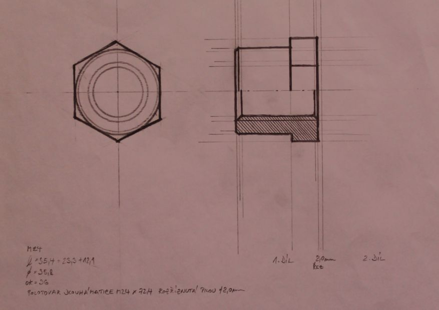

Pavli, píšeš že bude stavěcí šroub M24 - proč je ta díra Ø35,8?
Ta červená gumička v papírovém modelu znázorňuje svar?
Ano červená gumička je na simulaci ze dvou důvodů :
1)aby držely kartony na matici
2)znázorňuje svár
Otvor je výsledkem kompromisu ,kdy jsem osoustružila prodlouženou matici a rozřízla ji pilkou na dva kusy a získala tak polotovary do svařenců
No uznejte ,že nebudete vyrábět pracně závit M24 z plného materiálu ,zbytek šestihranu na matici poslouží jako doraz a vlastně je tolerancí kam patří a jak daleko ...Jinak jsou použity "zámky" na sesazení ...
Tolerance jsou tak nějak na hraně aby se to z výroby vyšlo a nemusela jsem moc pilovat
Když zadám takovou divnou toleranci a průměr pro pálení ono jim snad nakonec dojde že to má být 36mm .....
