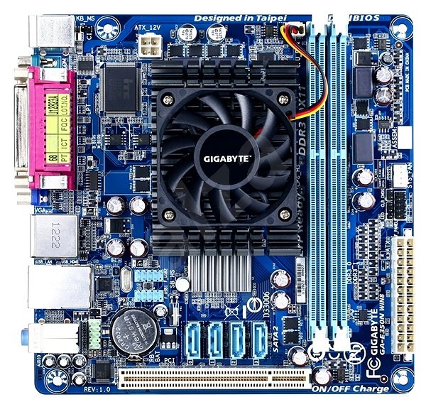

GIGABYTE E350N Win8 CCA 1600 Kč + ram + zdroj + disk

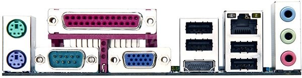

Mini-ITX 17 X17 cm, AMD E-350D dvoujádrový procesor, grafický čip AMD Radeon HD 6310, čipset AMD A45 FCH,
DDR3 2 x SLOT 1 333 MHz(O.C) /1 066 MHz, single channel, až 16 GB
4 x SATA do 3GB, 1x PCI slot, gigabit síťova karta, zvuk Realtek ALC887 HD 8 audio kanálů,
2 x PS/2, D-Sub (VGA) + HDMI daji se zprovoznit současně dvě nezávislé obrazovky
USB 2.0 4 x vzadu 4 x na desce, 1 x sériový 1 x paralelní port, 24-ATX + 4-ATX-12V

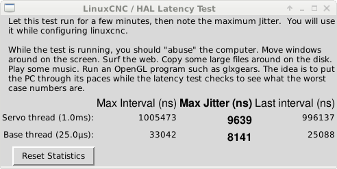

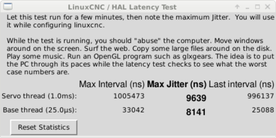

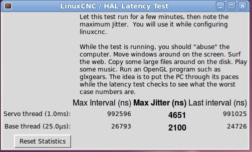

LATENCY TEST ( NUTNO RUCNE SAHNOUT DO KONFIGURACE ISOLCPU ubuntu 10.04-32bit ) 2,1 us
snake hadakov/zavinac/seznam/cz
Na desce je pouzit jako SUPERIO IT8728F pridal jsem jeho datasheet

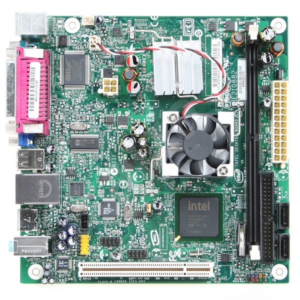

Možná to někoho zaujme, aktuálně je na Aukru k mání 38 kusů Intel D945GCLF2 za 399kč
http://aukro.cz/zakladni-deska-intel-d9 ... 79839.html
Mini-ITX, CPU Atom 330, Hyper-Threading, 1x 240pin DDR2 RAM slot, 1x PCI slot, 1x ATA 100, 2x SATA 3Gb, integr. grafika Intel GMA 950, 6-kanálové audio, 1Gb síťová karta.
Původně bylo těch kusů 40, ale dva leží u mne na stole

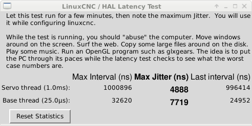

Při osazení 512MB RAM jsem v pohodě frézoval a latence bez jakéhokoliv ladění/nastavení 22.000 ns
Aktuálně osazeno RAM 1GB a nastavený BIOS + kernel parametry (intel_idle.max_cstate=0 processor.max_cstate=0 idle=poll pcie_aspm=performance mce=ignore_ce isolcpus=1 apm=disable)
Latency s aktivní síťovkou + glxgears + práce s diskem Latency s přehráváním youtube videa + brutální zátěž síťovky + práces s diskem Za "300kč" myslím dobrý výsledek a navíc desky od Intel jsou nadstandardně spolehlivé.
Manuál http://www.intel.com/support/motherboar ... 029536.htm
RAM http://www.intel.com/support/motherboar ... 029532.htm
