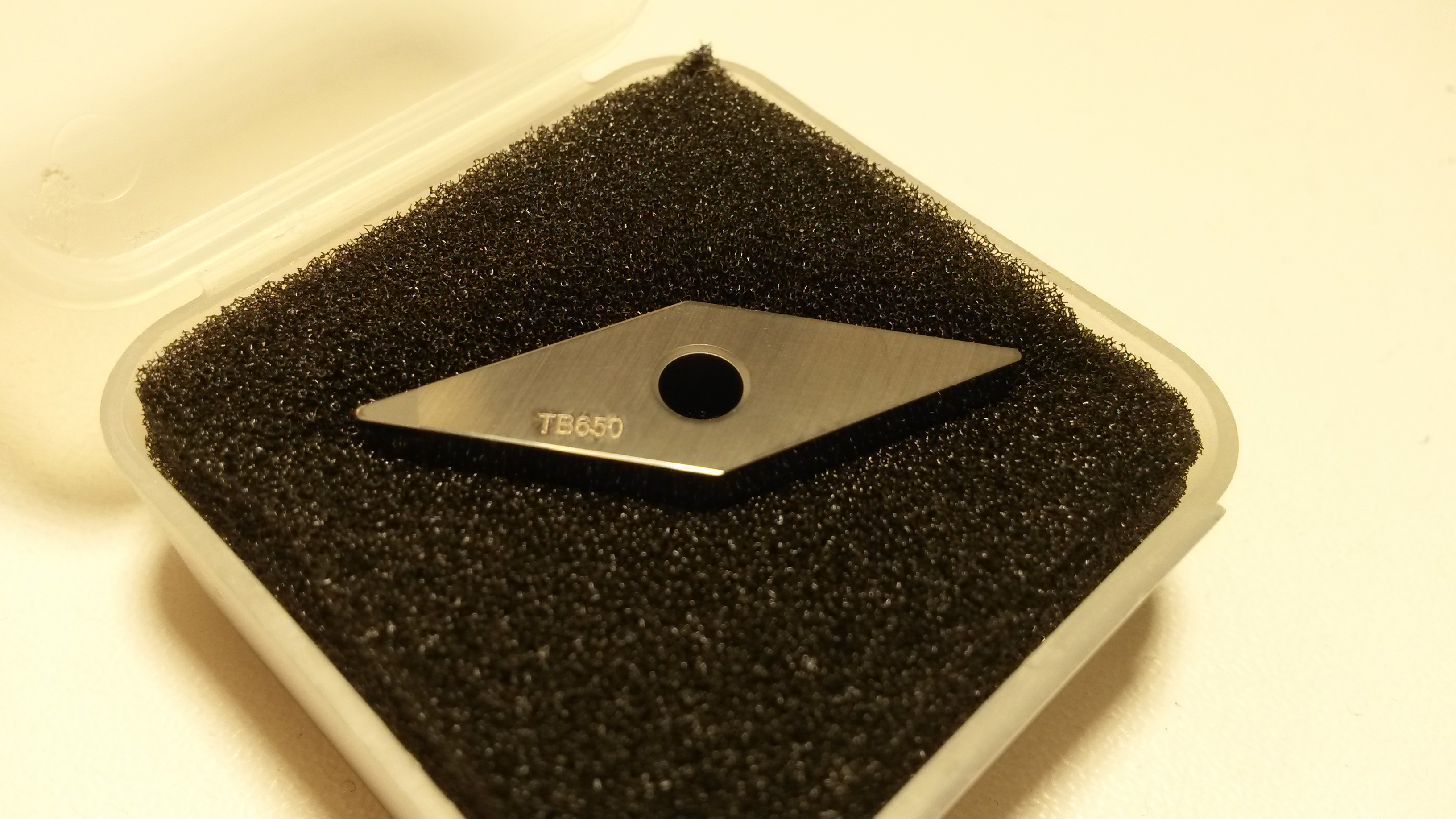

na mě čekají na poště, ale přesto, nebo možná právě proto, bych rád požádal o řezné podmínky, abych to nezničil při první kudrlince. Nejlépe technický list nebo něco z katalogu či krabičky. Dík

Do jakého materiálu půjdeš ?
Znáš cca tvrdost v HRC ?

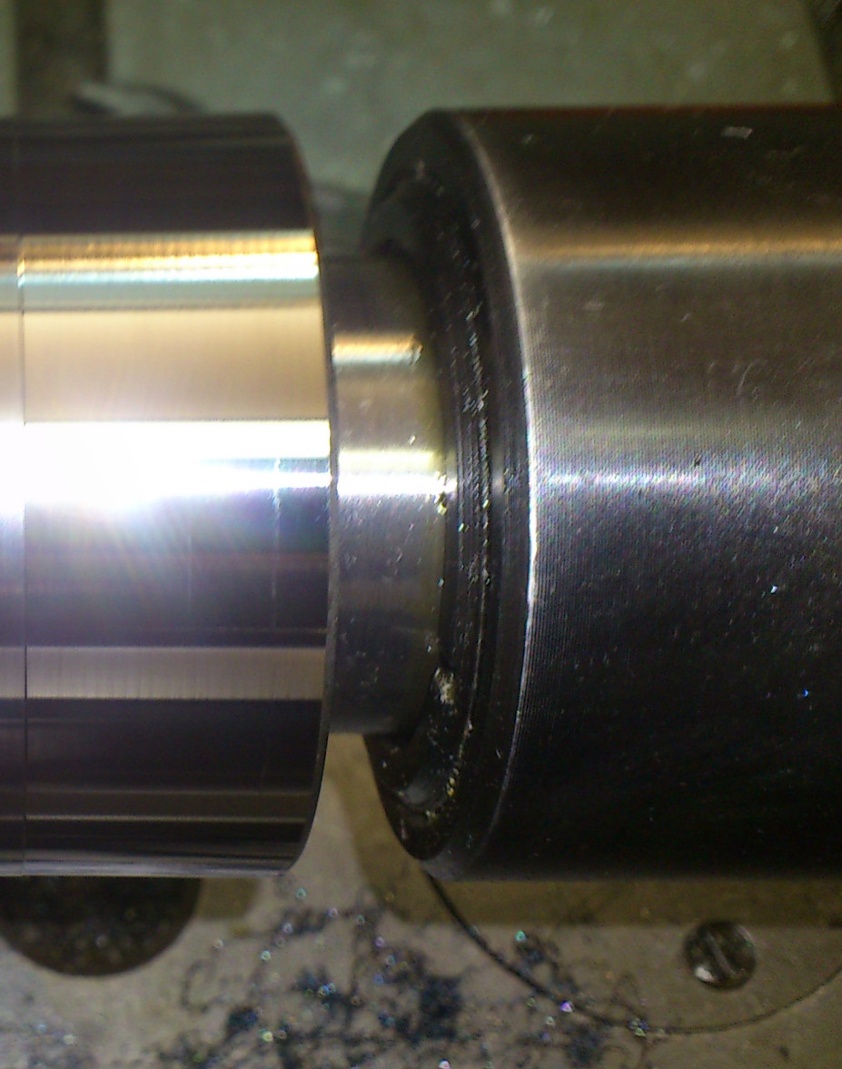

ja dneska jednu odpráskl, hrc60-62 rupla špička, přerušovaný řez. jinak lepší plátky jsem ještě neměl.

*dělá to o něco lepší povrch než keramika ( a to jsem to měl jen v provizorním držáku )
*materiálu ø55 / 62+ HRC - viz foto
ps. Kvako1 - kolik jsi měl (na tom přerušovaným řezu, když to ruplo ) hloubku úběru, řeznou rychlost a posuv mm/ot ?
ps.2 pokud chcete, aby to mělo nějakou životnost, tak je k tomu potřeba mít opravdu tuhý stroj + kvalitní tuhé upnutí - ( pouhé upnutí destičky šroubkem není rozhodně kvalitní upnutí)
+ dodržovat řezné podmínky

David85 píše:Do jakého materiálu půjdeš ?
materiál neznám, zatím nemám ani nic konkrétního. Chci ale něco zkusit, koupil jsem na seznámení. Asi zkusím nějaké nástrojové držáky ISO40, co mi nejdou klasickými plátky. Jaké nastavit otáčky a jakou špónu?:) Alespoň zhruba, ať to neodkouřím hned zkraje. Do jaké tvrdosti HRC se s tím dá jít?

pandabear píše:
neměl by být problém do 65 HRC.
Pod 55 HRC ale nemá cenu aplikovat.
Řezná rychlost: 120 - 150 m/min
Posuv hrub: 0,05 - 0,2 mm/ot
Posuv šlicht: 0,03 - 0,1 mm/ot (Ra 0,1)
Aplikační tříska hrub: 0,3 mm
Aplikační tříska šlicht: 0,05 mm
Jak už ale bylo uvedeno dříve, vše závisí na tuhosti upnutí sestavy nástroj/obrobek...
Pokud budeš mít komplikace, napiš....

*co jsem dohledal, tak řezná rychlost se u TA201 pro kalené materiály pohybuje v rozmezí 70 až 220 m/min (čím tvrdší materiál, tím menší řezná rychlost)
ps. osobně bych s tím nebral větší hl. špony než 0,1

hoj,
no asi jsem to přehnal z hloubkou,
měl jem řezná rychlost 115, posuv 0,1 a Ap 0,5mm šlo to bez problemu.
