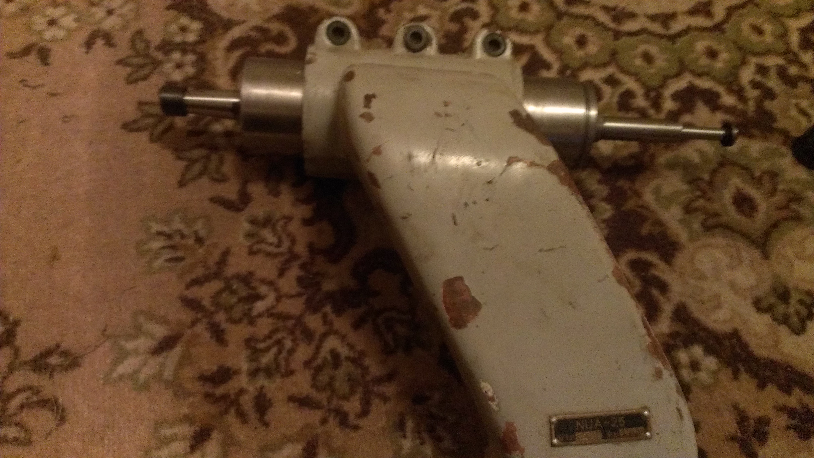

Dobry, zakupil som fortunu na nua 25. Kedze je to poliak neviem aka tam patri remenicka. A ani aka patri na brusku namiesto brusneho kotuca. Aky predod a remen tam patri. Ako a co sa da do fortuny upnut.
Za kazdu radu budem vdacny. Nakolko zacinam z brusenim a konkurencia poradit moc nechce :(
Brusna fortuna nua 25

4. 3. 2016, 8:33
co se třeba zamyslet? vzít manuál od tumlíka třeba na BNku, vyjít z řezné rychlosti a okopírovat to obdobně jako to dělali soudruzi v TOSu na BNce ke kteréje dostupnej manuál, Tumlík to má nafocené.. soudruzi v polsku to takhle okopírovali taky :D
