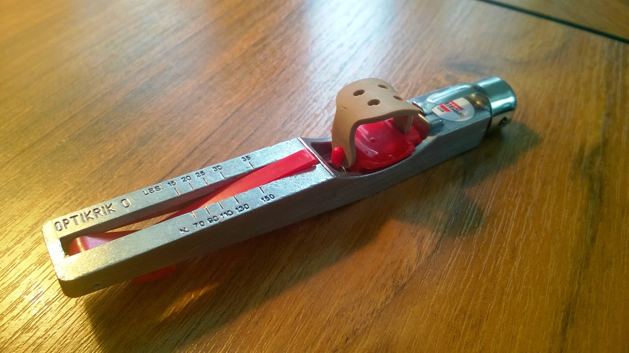

hlavně nemá vůbec žádnej smysl to kravsky napínat
nepřeskočí to, ani když to bude mít průhyb třeba 2 cm
u aut se to +- na ty dva centimetry seřizuje taky (při trochu větší rozteči)
dokonce na to existuje měřák
u malých benzínů bývá řemínek o šířce 19mm, u dieselů 25mm
a tam jsou sakra větší síly a fofr

Měřák napnelismu v řemenech :)

Existuje prográmek od contitechu a ten ti spočítá správné napnutí a napíše správnou frekvenci při brnknutí na řemen .
http://www.contitech.de/pages/produkte/ ... te_en.html je to i česky
No a na to je zase dobrá aplikace do chytrého mobilu která to umí změřit .
https://play.google.com/store/apps/deta ... Tension2Go
