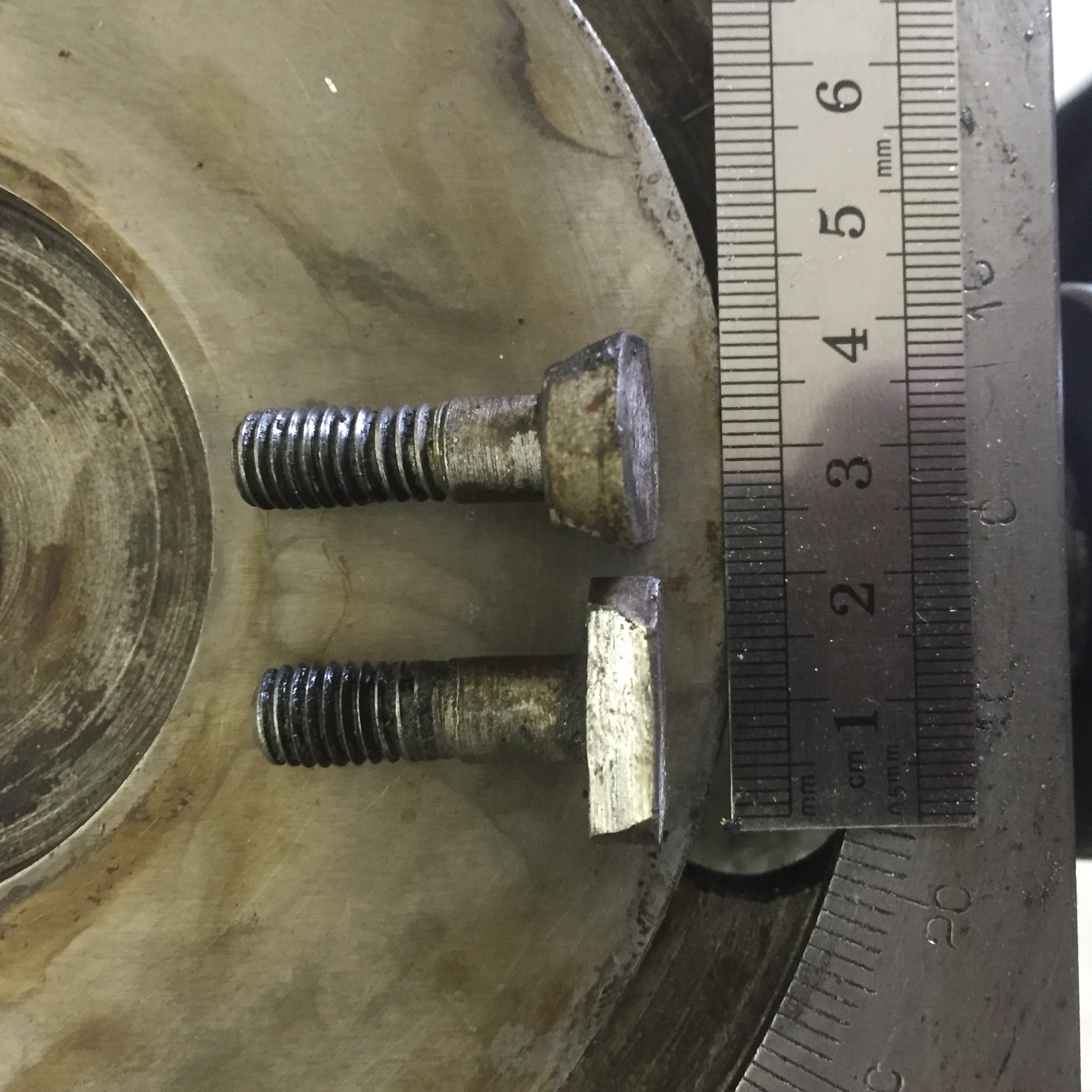

Tak se mi zas udělal problém.
Při větší šponě (2mm) se rozdrnčí. Ať už z čela nebo z průměru. Posuv jakýkoliv,geometrie nože jakákoliv, otáčky jakýkoliv... když jsem to chytl při vybrování tak se třepal jenom horní malý support. Tak jsem ho shodil a všiml jsem si že se mi otlačily šrouby do supportu. Tak nevím jestli je to tím.. nebo třeba vřetenem :/ Mám to shodit a přebrousit to aspoň ? zkoušel jsem to brusným kamenem ale je to moc velká vrstva. Zkuste rychle :D
Obrázek Obrázek Obrázek

Tohle je tím, že tam nemáš origo ty kameny v kónusu a s tím vnějším a vnitřním rádiusem shodným s tou drážkou, ideálně ještě aby byly ještě o něco delší než je ten vrchní otvor, to vypadá jak kdyby tam nějaký mamlas narval vraťáky, které jen tak jakoby obrousil někde v ruce stylem "až to tam vleze" :)
bordel to bude dělat určitě...

Jo.. někdo to přede mnou dodelaval. Kameny vyrobim nové, s tím jsem počítal. A ten vrch teda přelíznout na plocho ? Ty kameny budou mít asi 55° a radius o polomeru te drážky co ?

Jinak podélnej suport máš vzadu přitaženej k loži? Ložiska na vřeteni dotažený? Jakou naměříš radiální a axiální vůli?

Tak jsem podložil malý suport pléškama a pomohlo to. Tak jsem rozhodil celý suport a zítra to přelíznu na brusce. Šroubky už jsem si osoustružil teď už jenom ofrézovat úkos v rádiusu na otočném stole. To jsem zvědavý jak to dopadne. Nejlepší by bylo ty šroubky aj zakalit co ? Jimmy dík za fotku ale rum dáváme jenom do buchet :D ale :D jeden šroub byl originální. Zbytek obroušený z šestihraných :D
