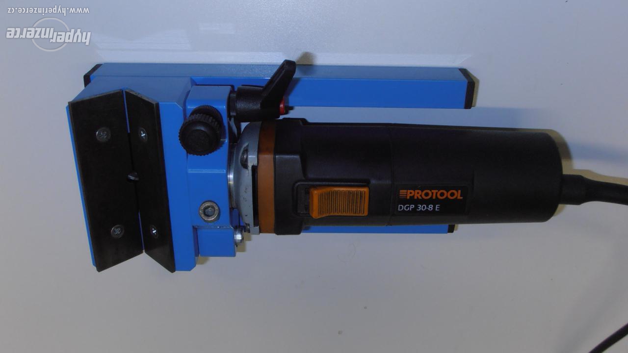

pavlaxy
Příspěvky: 1885
26. 4. 2016, 9:27
Ahojky ,
mám dotaz na frézu vhodnou do odjehlovače/srážení hran ...
Běžná ocel třídy 11 a netuším jaký průměr a otáčky u toho stroje jsou vhodné pro takové použití ...
Bruska Protool DGP 30-8 E má maximálně kleštinu průměr 8mm
Jmenovitý příkon : 740 W
Otáčky naprázdno : 13 - 31000 min[-1]
Průměr kleštiny : 3 - 8 mm
Upínací krk průměr : 43 mm
Hmotnost : 1,3 Kg
Příspěvky: 7589
26. 4. 2016, 10:08
zkusil bych použít bych tzv. technickou frézu
např.
http://www.lukas-erzett.com/cz/vyrobky/ ... Z/1/1.html" onclick="window.open(this.href);return false;
pro ručně vedený nástroj to funguje, odebere to tak 0,5 mm na jedno jetí po hraně
v tohle přípravku nevím jak by se to chovalo při větším požadovaném úběru
