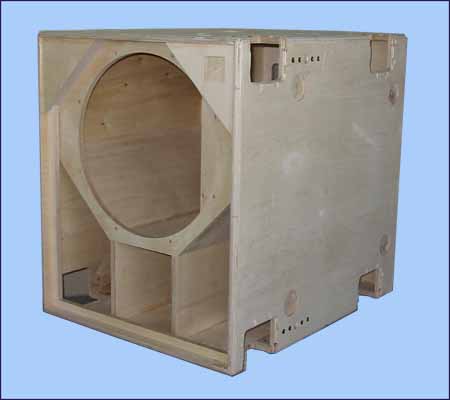

CNC router na opracovávání překližky.
Doufám,že mi někdo ze zdejších odborníků poradí.
Zabývám se vývojem a výrobou reproboxů.Jde o maloseriovou výrobu (max 20ks za měsíc).
Rád bych se osamostanil při výrobě boxů, manuální výroba dílů na skříně boxů není to pravé ořechové, hlavně z důvodu opakované
výroby určitého typu reproboxu po delší době.Už mě také nebaví věčné doprošování se u majitelé CNC fréz , kteří nemají o malé serie zájem.
Potřebuji CNC router,schopný zpracovávat podklady z CAD programů (.dxf, ...)
- opracovávaný materiál je březový multiplex 9 - 21mm
- formát materiálu 1200 x 1250mm
- minimální rozsah os X a Y 900 x 1150mm, u osy Z postačí 100mm
- jaký je rozsah frézování viz přiložený obrázek (nejde o můj výrobek,ale je tam vše vidět)
Docela se mi líbí CNC Router http://www.cnc1.eu/sk/kompasf1100.htm" onclick="window.open(this.href);return false; ,ale je příliš malý , verze F3000 je příliš rozměrná , vzhledem k ploše mé dílny.
Nemám na tohoto výrobce žádné reference.Případně budu rád za jakékoliv informace o tomto , či jiném výrobci CNC routerů.
Z Číny mám obavu, není problém s dovozem, s Čínskými výrobci celkem dost obchoduji,ale toto by byl výběr něčeho se zavázanýma očima.
Rád bych měl i nějakou technickou podporu.
Kdysi jsem se servisem CNC strojů i živil ,ale to už je více než 25let, takže trochu tuším o co jde.Koupit něco a strávit půl roku dolaďováním ,se mi nechce.
Cenu bych si představoval okolo 5000Eur bez DPH.

myslím, že firma v tvém odkazu (Cau Cau - Dudas Ján) bude schopná i ochotná postavit ti stroj na míru. nemám s ní žádné zkušenosti, krom koupě jednoho vřetene (teknomotor), ale vzhledem k tomu, že je na trhu už několik let, tak buch si dovolil tvrdit, že vědí co a jak dělat. možná se tu najde nějaký majitel stroje od nich, pokud ne, tak bych si vyžádal kontakty na jejich zákazníky a ptal se na jejich zkušenosti.
druhou variantou je postavit si routr sám, podle svých představ a potřeb. je tu dost ochotných a zkušených lidí, kteří budou ochotni, budeš li chtít, nasměrovat tě správným směrem.
co se ceny/investice týká, 5000€ není ani málo ani moc
. na vlastní stavbu, kde nepočítáš do ceny svou práci je to určitě dostatečná suma, u zakázkové výroby bych už tak optimistický nebyl. (moje investice byla cca 3500€ + 250hodin práce, výsledek je zde - http://www.c-n-c.cz/viewtopic.php?t=5177 , jen tak mimochodem, je to taky z březové překližky)

som zákazníkom p. Dudáša už dlho a mám len kladné skúsenosti. To čo povie povie preto, lebo to vie a stojí si za tým - už sa mi to niekoľko krát overilo.
Určite ti urobí stroj podľa požiadaviek a tvoj rozpočet je pravdepodobne dostačujúci na rozmer ktorý požaduješ.

Pánové děkuji za reakce.
Jak jsem již psal jednomu z členů fóra do SZ.
Jde o stroj, kde se nepočítá se ,že by u něj stál někdy nějaký zaměstnanec. Bude pracovat tak celkem týden za měsíc. Jde o to, nahradit kvanta různých připravků pro ruční zpracování a zároveň zvýšit kvalitu. A taky si moci při výrobě prototypu boxu doladit co potřebuji. Pokud by někdy byl požadavek na velkou serii, mohu ji zadat truhlárně co má velké 5ti osé CNC.
Přesnost mi bohatě postačí v řádu 0,1mm.
Ta cena 5000Eur , definuje spíš řád ve kterém se musím pohybovat,aby se stroj v reálné době (cca 3 roky) zaplatil.
Mám zatím čas, protože na dílně musí nejdříve proběhnout nějaké stavební úpravy (pryskyřičná podlaha, rozvody el. a odsávání.).
Další reakce na můj dotaz vítám.Mohou se hodit i jiným zájemcům.
