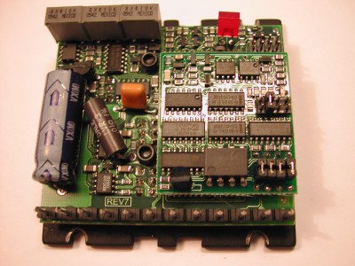

Luborson
Příspěvky: 16
Registrován: 19. 2. 2007, 9:34
Bydliště: Kroměříž
25. 2. 2007, 12:11
to že je to čistá logika dokážu fotkama, ale musím ho zdemontovat, tak příště, jinak nekdo tady říkal že snímač by dal až na pravítka, to pravděpodobně povede k rozkmitávání motoru a zbytečnému oteplování.

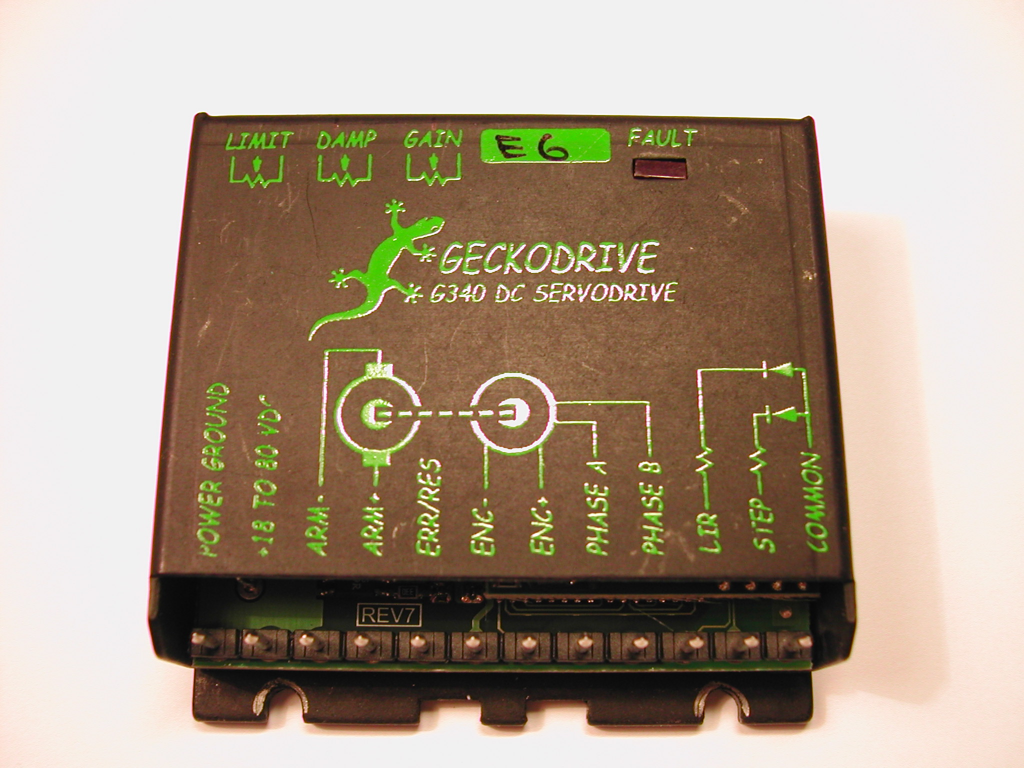

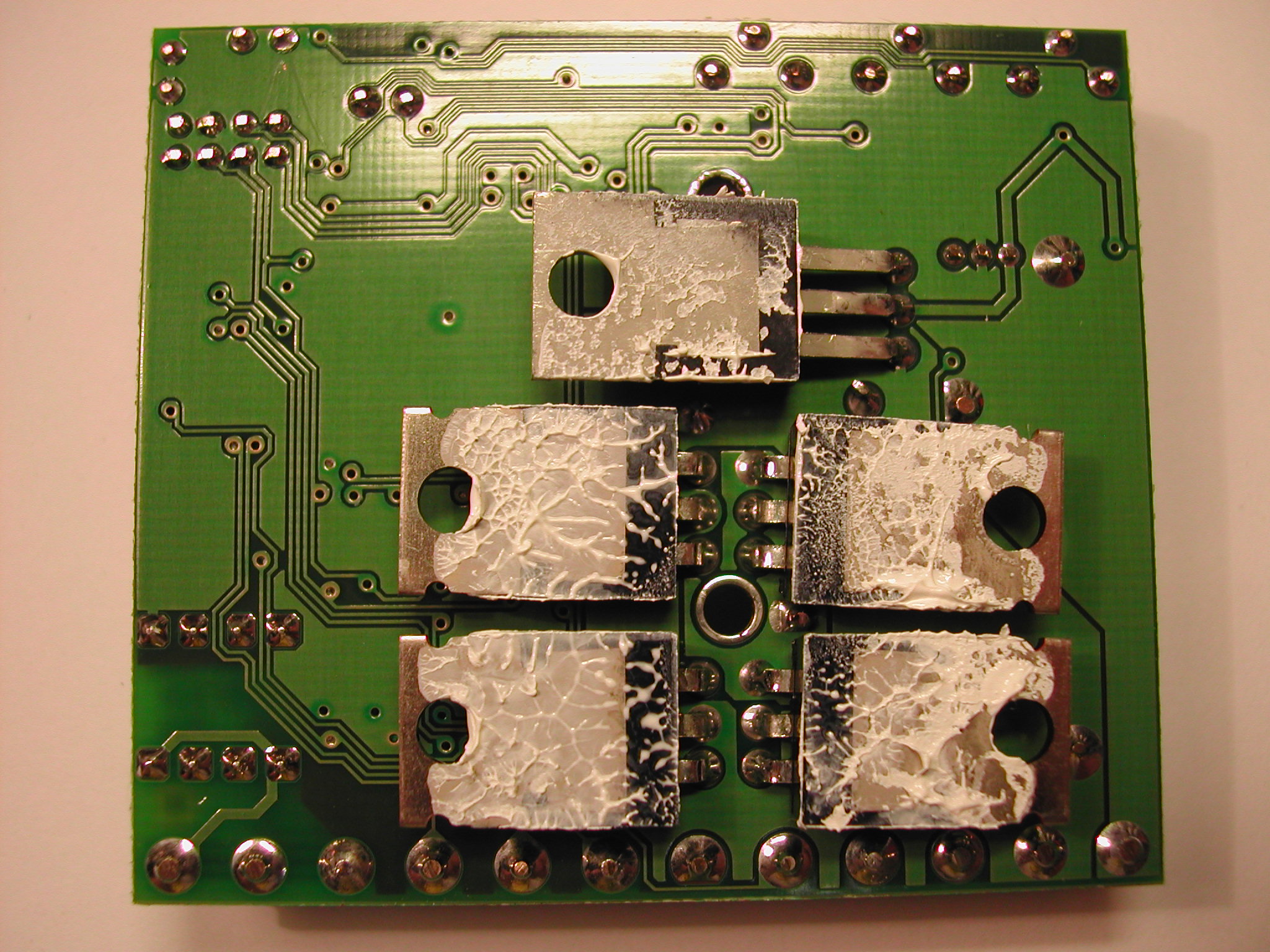

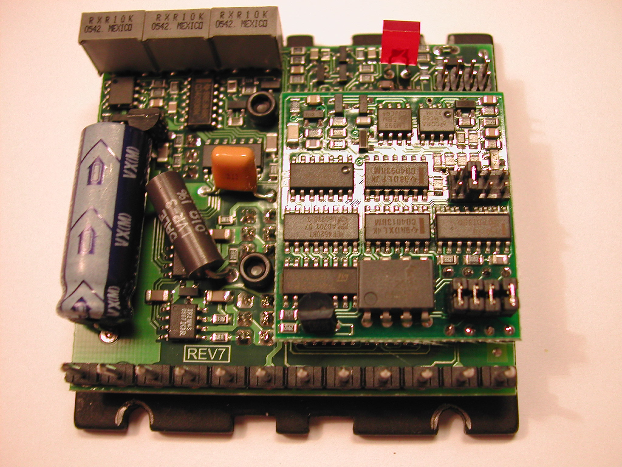

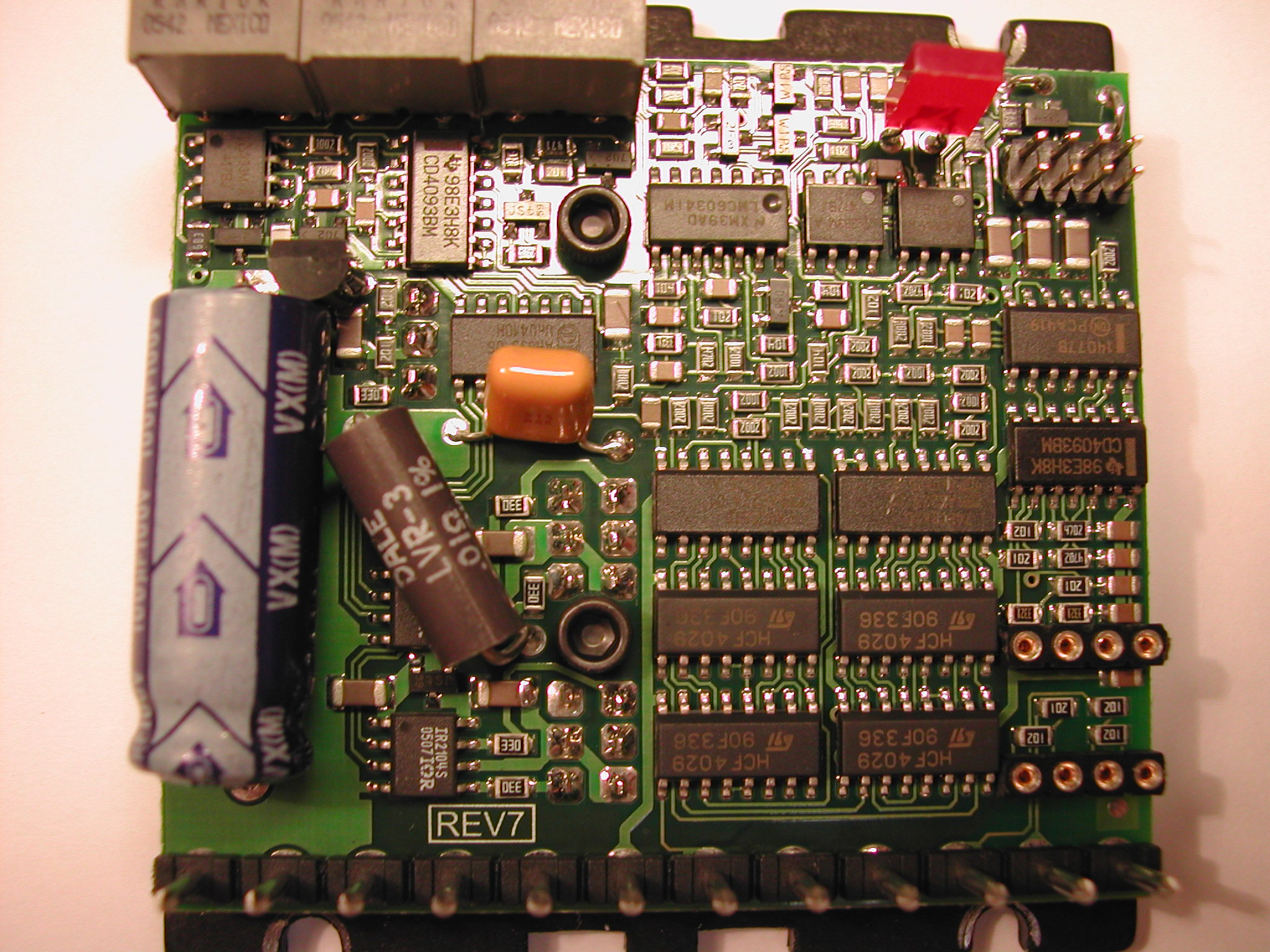

26. 2. 2007, 9:21
Tady jsou slíbené fotky otevřeného gecka G340, 320 je to samé ale bez té malé destičky (multiplikátor)

27. 2. 2007, 7:30
Polde těch brouků (které jsem rozluštil) bych spíš řekl že to je mix logika-analog. Ten analog tam bude hrát podstatnou roli a na něm pravděpodobně bude udělaná zpětnovazební smyčka.

27. 2. 2007, 4:55
to že je to čistá logika jsem myslel obrazně, spíš v tom duchu že to není na bázi jednočipu,
