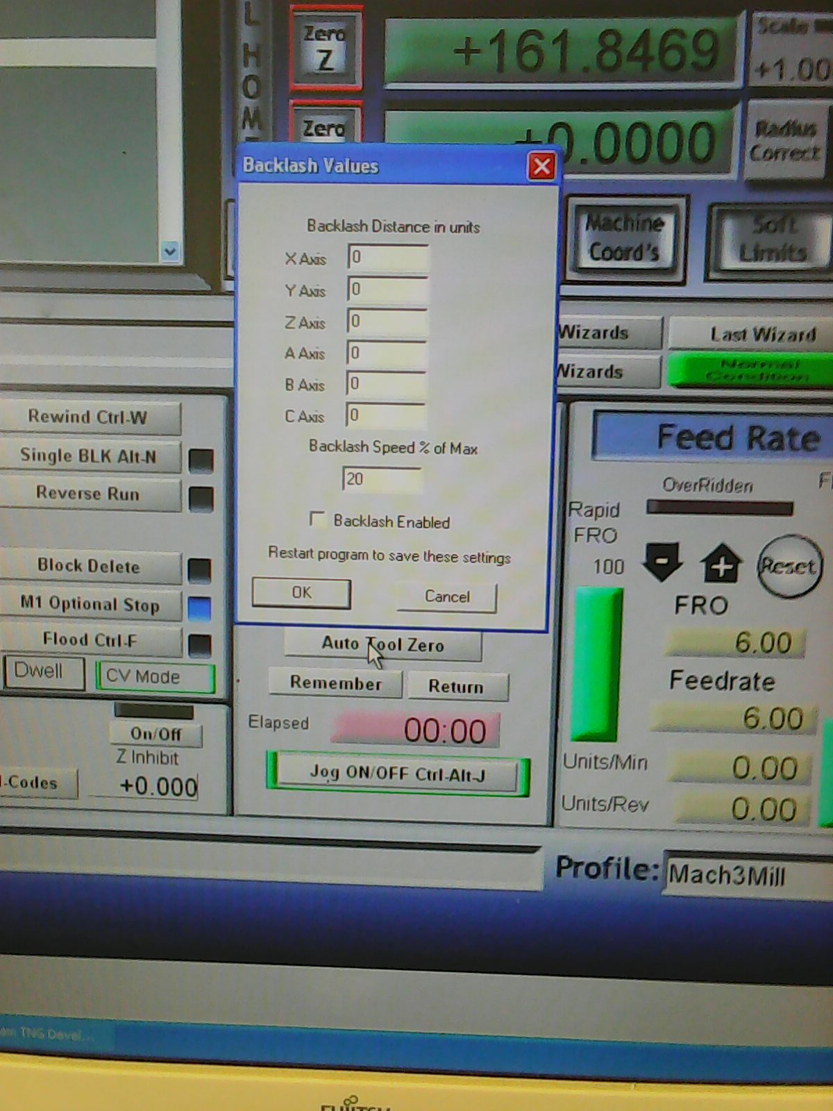

Ahoj,nemáte někdo zkušenosti s nastavením kompenzace vůle šroubů v machu?Prostě se mi to nechce uložit-nastavím co potřebuju,potvrdím OK ale nic se nestane a při dalším otevření tabulky jsou všude nuly...
Něco dělám blbě...
Díky za případnou radu.

musis restartovat mach, mas to tam napsano

Jo jo,natolik to ještě chápu ale nevím co si představit pod pojmem "restartovat mach"? :) Zavřít a otevřít ho jsem zkoušel,dokonce i restartovat PC ale nepomohlo...
Je nějaký způsob jak "restartovat" mach?

zavrit a spustit znovu, kdyz jsem kdysi davno mach pouzival, tak to fungovalo

Hm,to mi právě nefunguje...

nemáš u toho SS - ten to má jinde

kdysi u jednoho programu nepomáhalo zavřít přes křížek, nýbrž přes /nastavení/konec. Další muselo být přes křížek a tak dál na střídačku.

Možná jeto úplně mimo, ale po zadání hodnot si zaškrtnul pole blacklash enabled ? Sám kompenzaci používám na soustruhu u Z a funguje to poměrně dobře.

Andrew píše:Možná jeto úplně mimo, ale po zadání hodnot si zaškrtnul pole blacklash enabled ? Sám kompenzaci používám na soustruhu u Z a funguje to poměrně dobře.
Zkusím to.Ale měl jsem za to že když zaškrtnu "backlash enabled"tak kompenzaci ruším (když ji zrovna nechci použít).

Ahoj,nevím,jestli poradím. Pozor při zadávání číselných údajů do tabulky se desetinná čárka musí použít tečka(.), jako za větou. Sám jsem měl tento problém při vyplnění tabulky kroků ručního kolečka.

Ano, presně tak, pokud použiješ čárku tak se hodnota nezapíše, takže jak psal kolega přede mnou použij tečku..
