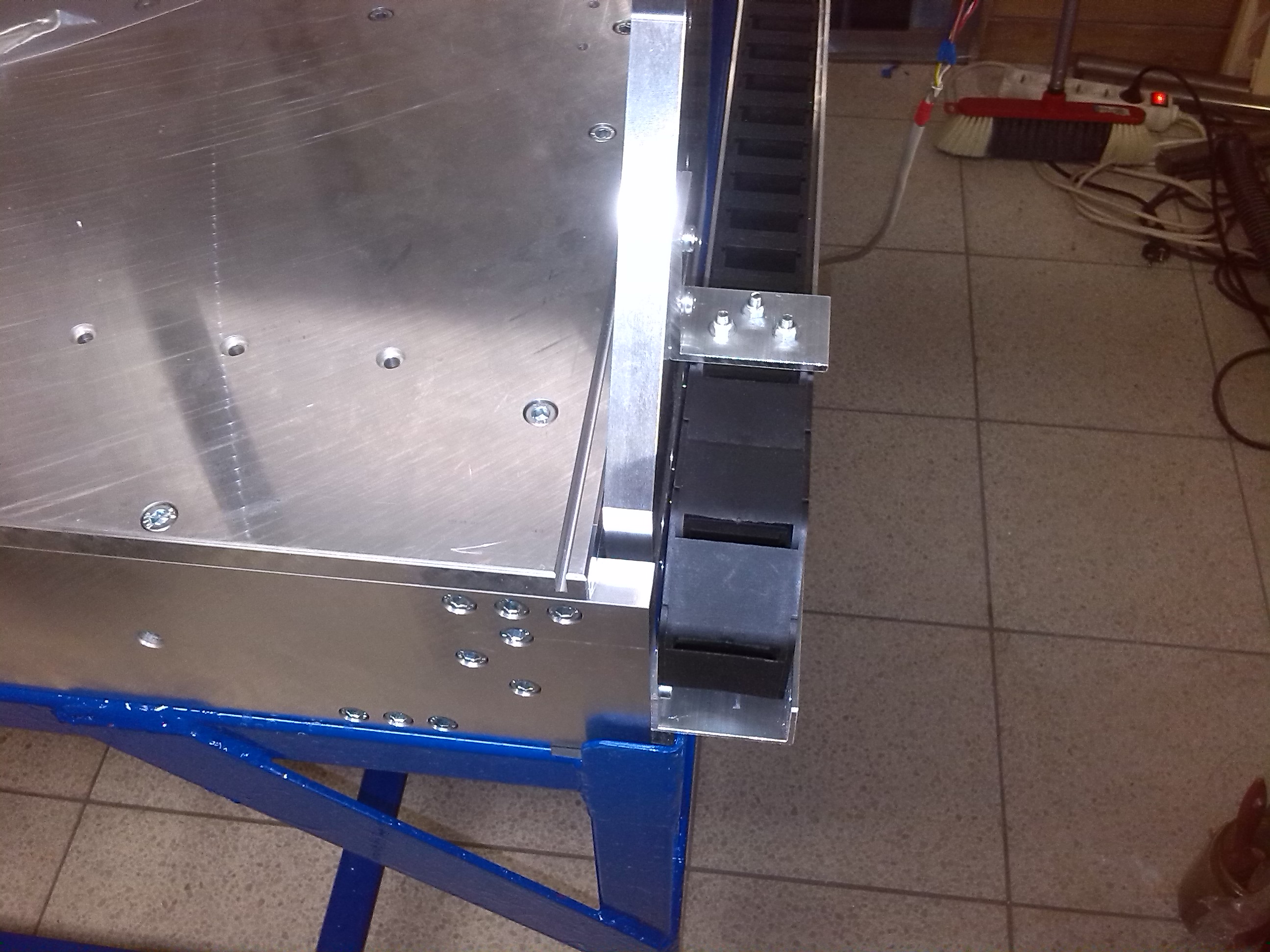

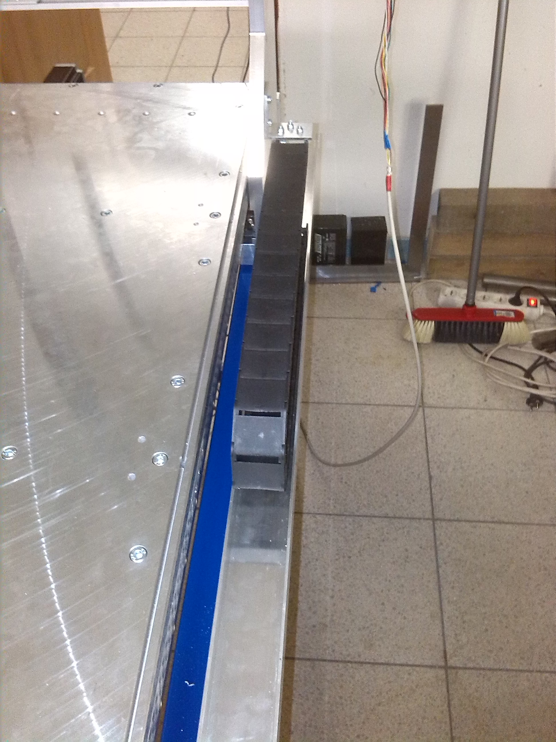

Ještě bych poprosil o jednu radu. Mám čínského vodníka a koupil jsem si k němu radiátor s dvěma ventilátory. Idea byla taková, že radiátor umístím na pohyblivý portál i s čerpadlem a nádržkou. Jak jsem ale procházel různá vlákna a viděl různá řešení chlazení, celkem často se objevuje systém s nádrží a chladičem mimo stroj a protaženou hadicí skrz energetické řetězy. Nevím, které řešení je lepší. Mám trochu strach, že budu-li mít chladič na portálu, tak budou trpět ventilátory neustálým popojížděním. Ale třeba to nevadí. Nemáte někdo zkušenost s chladičem na portálu z hlediska dlouhodobého používání? Díky.

já osobně bych to dal mimo a táhl tam jen hadice.. 1, netaháš zbytečnejch pár kg navíc na portálu a 2, ty větráky tam nasávaj víc bordelu než když jsou někde mimo.. 3, nevidím jedinou výhodu mít to na portálu.. já tedy obrábím pod emulzí, ale co půl rok mi odejde mezaxiál na chlazení vřetene (a co půl rok se chystám tam koupit kvalitní větrák s filtrem :D )

ten váhový přírůstek mi nepřišel tak velký a hlavně jsem se bál dlouhých hadic, abych je protlačil a aby nedošlo k úniku kapaliny :) Ale s tím bordelem máš asi pravdu. Dělám hlavně dřevo a to kolem vřetene jen víří :)

k jakému úniku kapaliny? na začátku spoj, na konci spoj .. to bude v obou případech stejné a samotnou hadicí to unikat nebude.. samozřejmě se lehce zvedne tlaková ztráta hadicí a sníží se průtok..

Měl jsem strach při častém ohýbání a postupném stárnutí hadice, ale to se může pokazit asi všechno. Určitě to bude spolehlivější než ty jezdící ventilátory.

Mám asi čtvrtým rokem jezdící ventilátory. A ani o nich nevím. Když jednou za čas čistím frézku, tak chladič trochu profouknu a hotovo. Prášit se na to bude v celé dílně stejně. A nahoře na portálu možná méně než někde dole na zemi..... :wink:

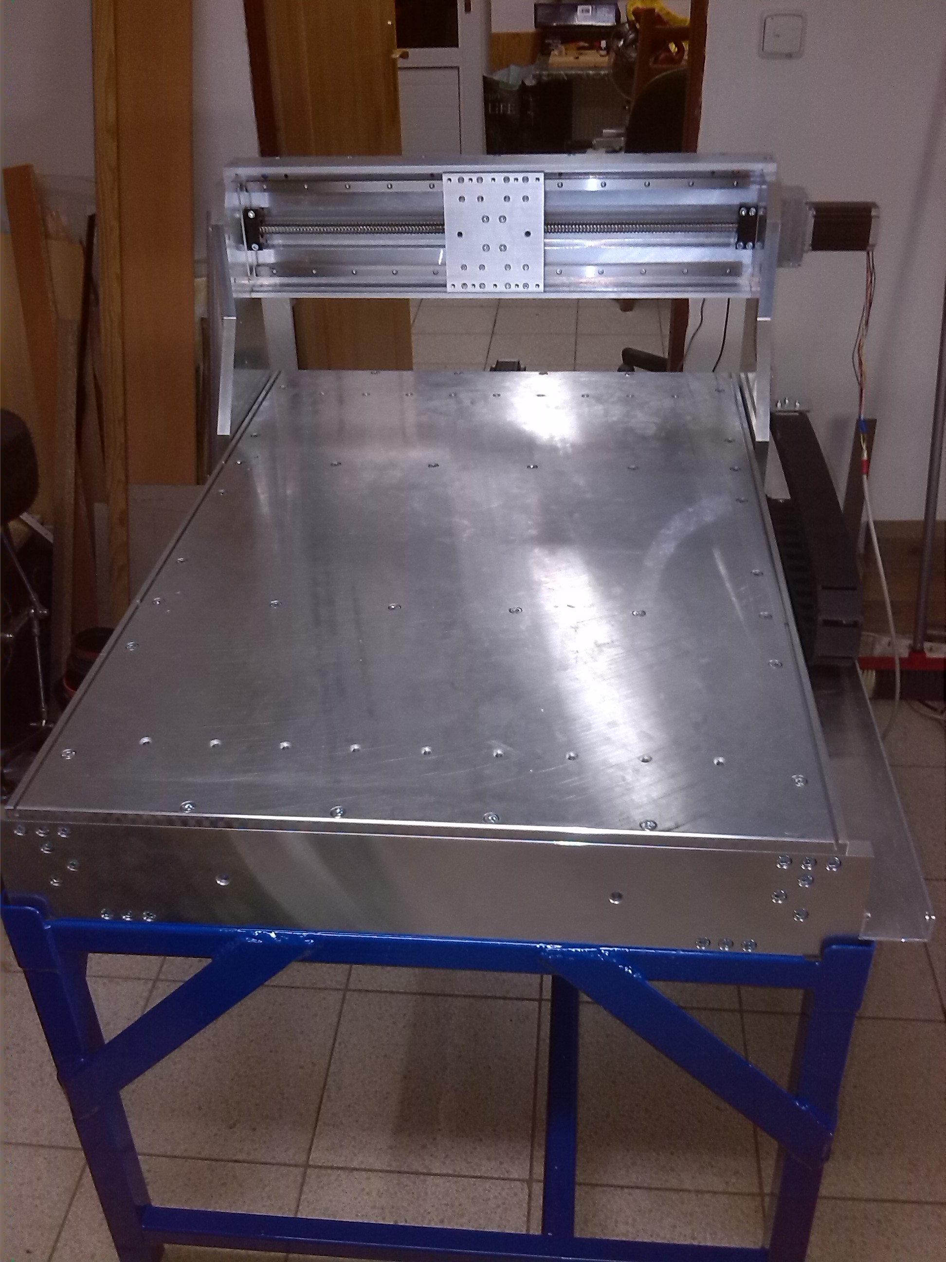

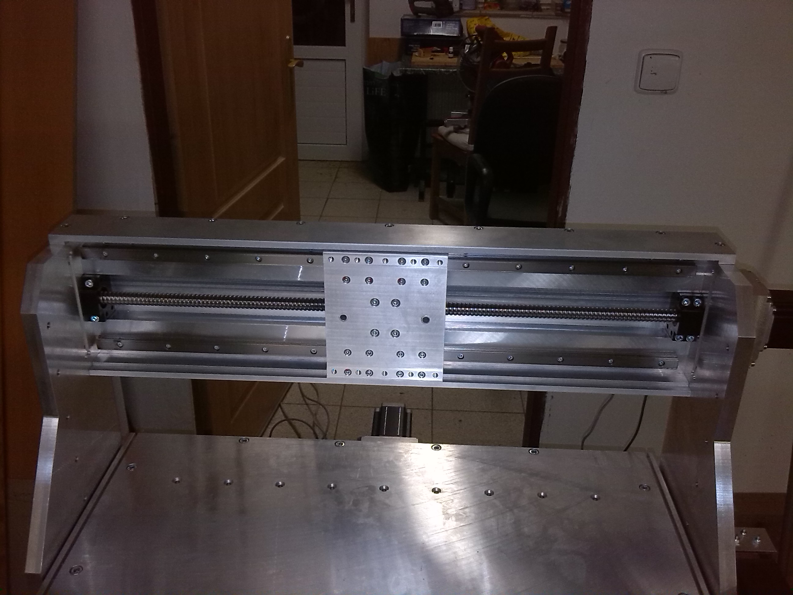

nakonec jsem skončil u driverů Leadshine EM705 z CNCshopu a motorů Microcon SX24-2341. Krásně jezdí při rychlosti 5m/min, radost poslouchat :-) U toho mám USB desku AKZ250 a zbastlený převodník PWM-analog pro vřeteno. Zatím to vypadá optimisticky.

Pěkně se ti to rýsuje, v jaký fázi je Zetko?

Thomeeque: pulku dílu už mám vyfrézovaných a na tři kusy ještě čekám, snad příští týden. Vřeteno už poskakuje v krabici :D
